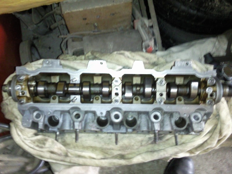

tak podložky jsem nakonec našel doma. jinak dneska jsem brusnou pastou doladil dosedací plochy mezi sedly a ventily. uložil jsem ventily a vačku do hlavy takže bezva den mám radost až na jednu malou věc: praskal mi klema na vačku kur** práce jsem tak naštvanej
Re: červený ďábel CTI
fotky z víkendové práce (foceno mobilem)
o víkendu se trochu pracovalo na autě teda spíš na částech který mají do auta přijít. přez týden jsem sehnal novou klemu kterou jsem dal na hlavu a udělal vůle na ventilech. Vůle jsou jak z fabriky.
