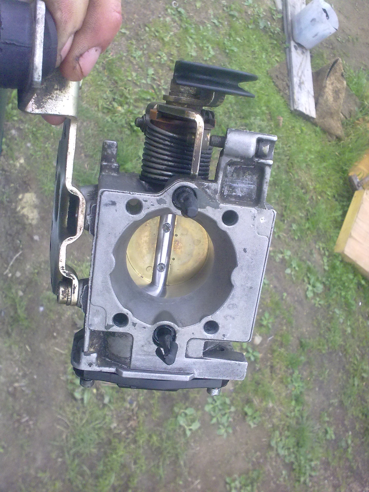

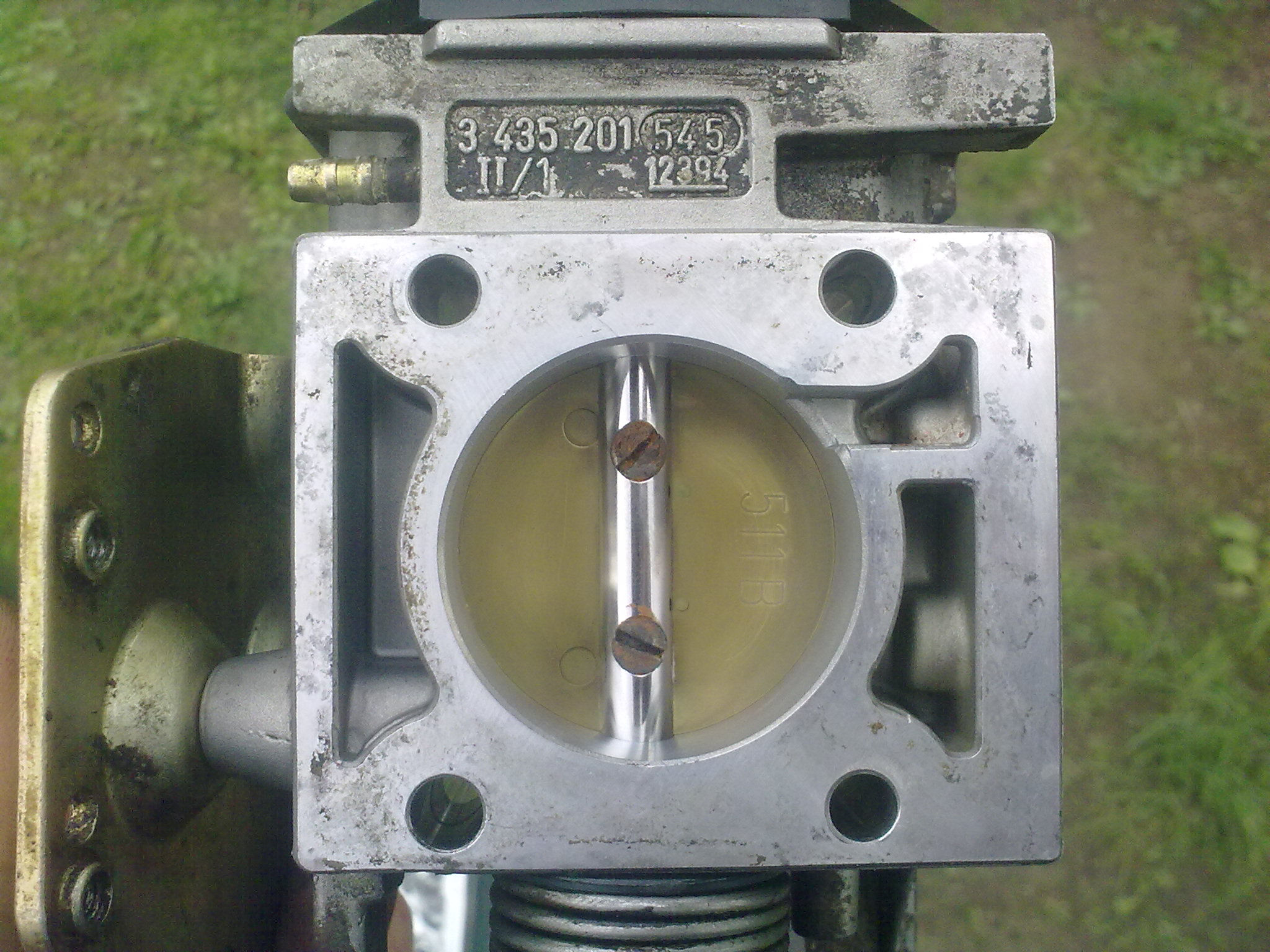

kdo pozna kcemu patri a najakej typ to je,, tadle klapka je oneco veci asi tak o 3mm

jo to jo ale je veci nez mam ja a nejede mi to sni ? asi malej prisun benzinu .
Re: skrtici klapka
Hele googlil jsem to číslo a vylezlo mi klasika 1.4 55kW motor KDY. Jestli teda nemáš jiný sání?
Nejsem si jistej, jestli sání z 1.1 není menší?

ja stejny ale je tam rimska 1 misto 2 ky.

tak to by chtelo zjistit co je presne na tom druhym co mam v aute .
Re: skrtici klapka
jo v sacím potrubí je taky pro 1.1 menší otvor než 1.4

jo ale ja mam origo 1.4 a ta klapka je taky origo 1.4 to co mam v aute ale je mi divny ze kdyz tam dam klapku s mim vstrikem tak to bezi ale kolisaj otacky . a kdyz tam dam cely i se vstrikem tak kolisaj este vic a kdyz tam dam vstrikovani s moji klapkou tak to taky kolisa a nedrzi volnobeh . a kdyz tam dam soatky klapku a vstriky moje tak to jde normalne ! takze si myslim ze to ma male tlak benose a mozna tomu neroozumi jednotka ? ze nevi kolik ma michat . seremneto stou veci klapkou by to litalo este vic .
