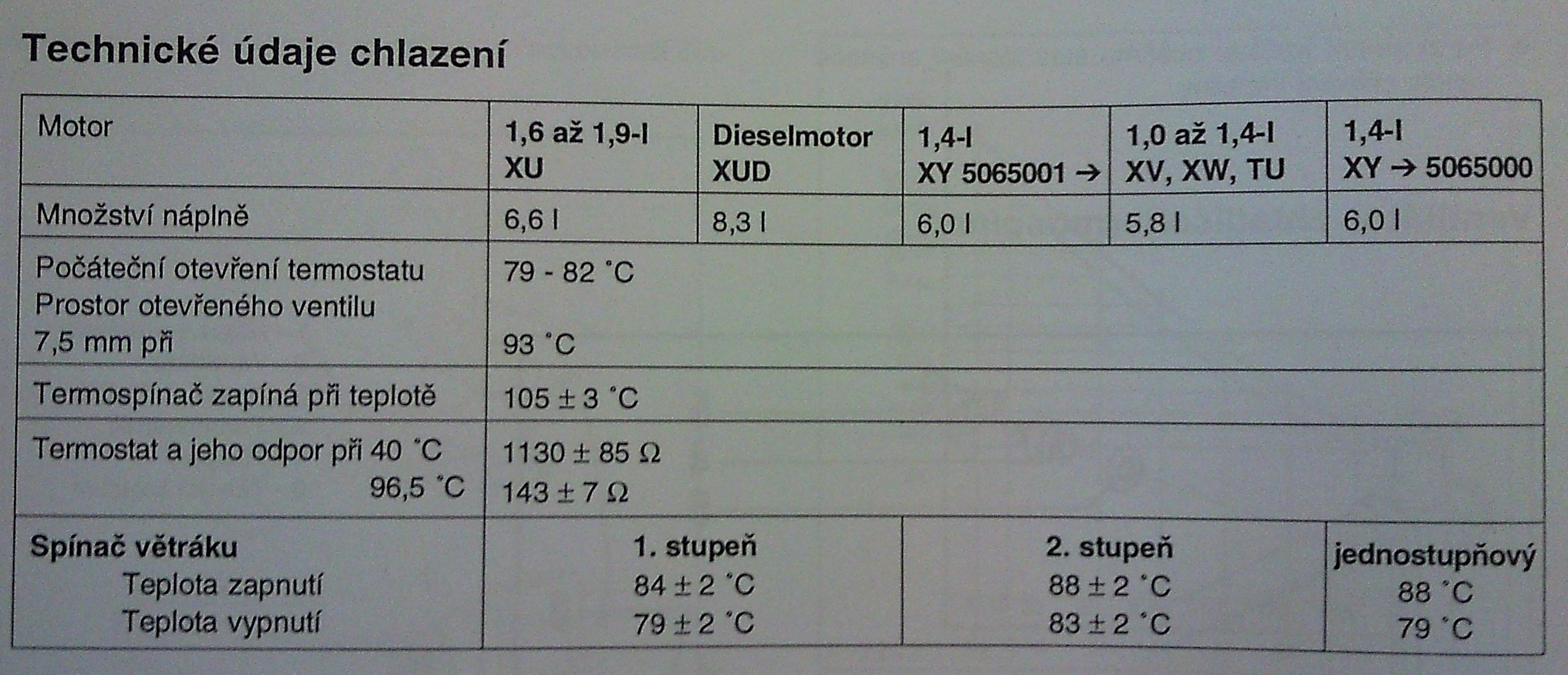

Podla drakenových bodov mi vyslo ze to je čidlo.automaticky sa zapli pri kluciku v druhej polohe.
tak a teraz ako vymením to čidlo,odsrobudem ho je tam klasika odtahovanie do lava.
A dalsia vec je ktory spínač kúpit sú na výber dve otváracie teploty ale to viete.ide mi oto aby motor mal svoju provoznú teplotu.aký byste my poradili.to cidlo sa nedá nejako prezkusat alebo ocistit nejakým sprejom aby znova fungoval pýtam sa iba preto aby som zbytocne nevihodil 500kc
Re: Sahary
musíš hlavně koupit čidlo se stejnym konektorem a myslim, že pro diesela je čidlo s nižšíma teplotama
