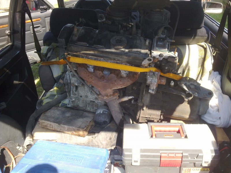

A dneska sem si udělal výlet do prahy a přivezl jsem si motorek do XSa, je teda z citroena, ale to neva. Hlavně, že má najeto "jen" 100000, necuká a má zaplombovanej potenciometr. Tak snad bude chodit.

myslíš, že cukání způsobuje motor sám o sobě?

to škubání způsobuje vydřenej potenciometr na klapce, a tak sem s nim sehnal celej motor za 400,-. prej ten motor jel v pohodě a má najeto 100 000 km. A ten můj v xsu má 250, takže snad bude pokoj a jestli ne, tak sem přišel o 400 kč, v životě přijdu o vícpichy píše:myslíš, že cukání způsobuje motor sám o sobě?

Re: Pugy 205 1.8 XRDT + 605 2.1 TD
ale ty tam už nemáš stříkačku a já sem to bral hlavně kvůli tomu potenciometru
když už je motor hodně v hajzlu tak to za studena cuká i s funkční stříkačkou. Vlastní zkušenost s 1.1, pak jsem tam hodil 1.4 a i se vstřikováním z té 1.1 to necukalo
proto mám celej motor, kterej fungoval, tak můžu kombinovat
takže dneska sem dokončil výměnu motoru v XS a je to pekelnej rozdíl. necuká, nehulí, volnoběh v klidu. hurrrááááá
