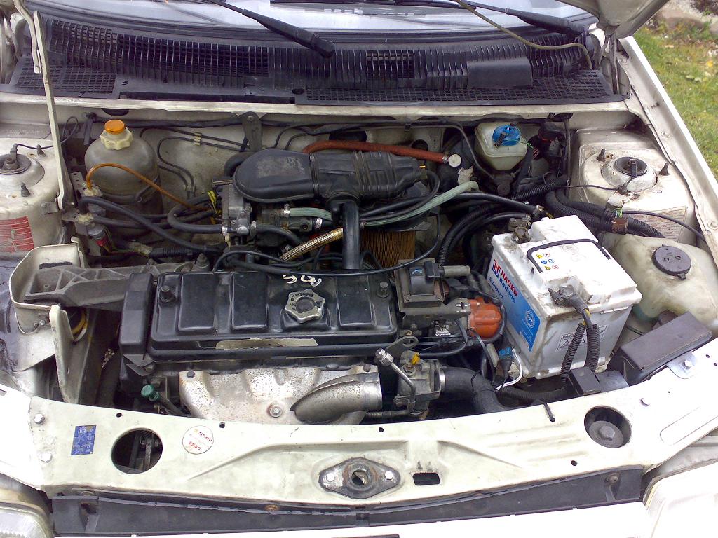

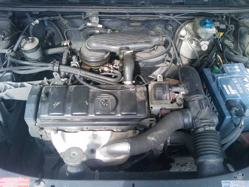

Tady máš fotky to první je karbec a to druhý vstřikování tak to porovnej, ale správně by si měl mít vstřik.

Tak je to v cajku mam strikacku :))))
