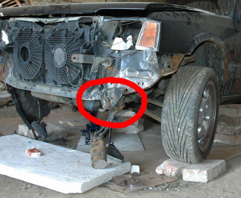

Jak tam na GTI drží to tažné oko? to je jako jen přišroubovaný na brýlích a nic víc? to se mi nějak nechce věřit, na neGTI modelech nic takovýho není a jelikož mám ve spoileru na to dírku tak bych to tam chtěl....a taky kdybych potřeboval odtáhnout auto se to taky může hodit :fran:

je to na 4 sroubech, za celem to drzi 2 srubama v nosniku, tvar bananu do vrchu, "U" profil... :up:
Re: Tažné oko (přední)
ten nosník, to je takové to s tím kulatým otvorem ve spodní části?

no proste nejmasivnejsi cast predku, lesti je tam kulata dura to fakt nevim... :fran: V nosniku mas treba takove ty pasoviny, drzaky narazniku, ty su tam zasunute...

no snad to tam taky mám :fran:

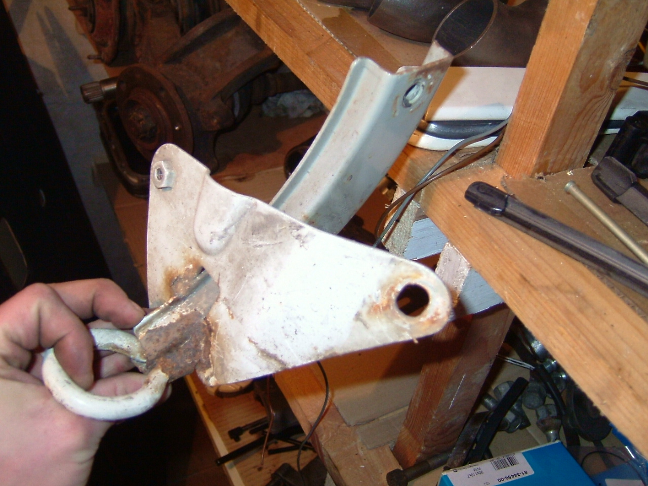

zitra ti sem dam fotku, mam to oko zrovna venku... :twisted:

slibovane fotky... :up:
díky :Merci:

já to nevyrábím, celej ten kus kupuju z GTI ;-) a pod neGTI nárazník bys to teoreticky měl dostat, ti to kdyžtak změřím jaká je vzdálenost od nárazníku k tomu oku ;-)
