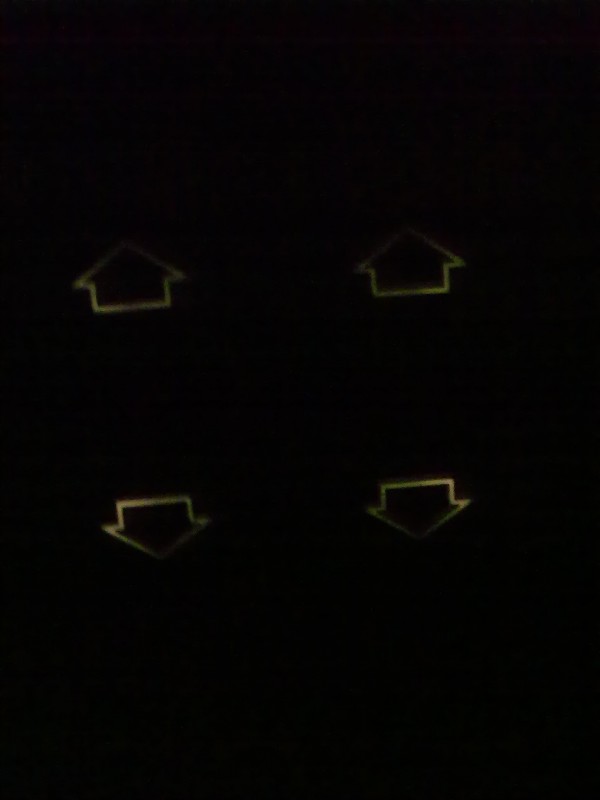

podsvicení tlaciten na okinka
trosku sem si to vylepsil a hl. kdyz je tma tak je to suprovi .

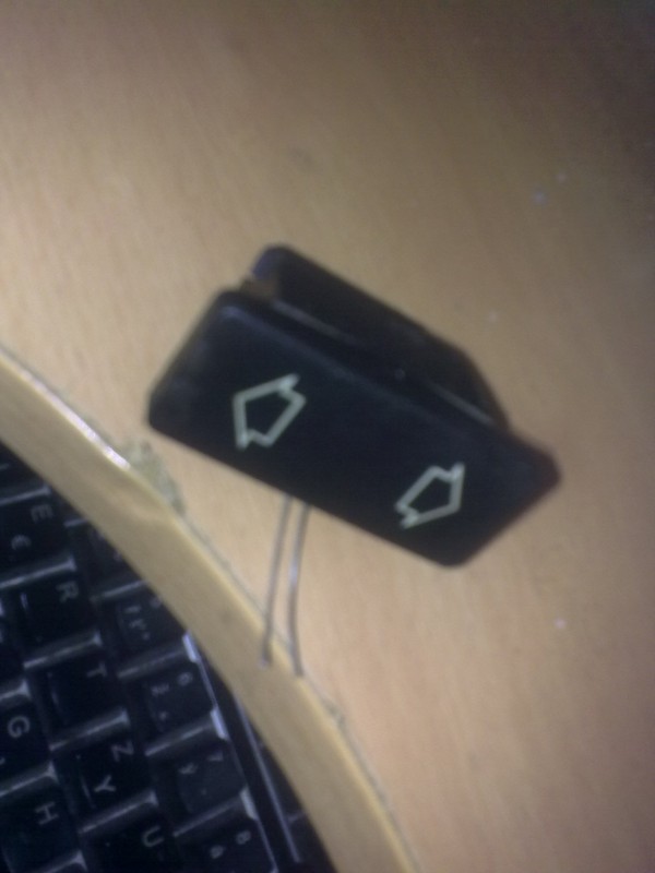

Re: podsvicení tlaciten na okinka
je to vcelku jednoduchy sundas ten vrchni krit a vemes diodu 3 mm a zahrejes ji nozicka aby projela plastem a koukala tam jen ta dioda draty venku no a pak nato das otpor a napojist to zespoda je pet dratu a myslim ze na ten prostredni je dvanact na okinka a buse ti to fungovat kdyz pujdou okinka zaroven takze kdyz zapnes klicek .

co natorikate na fotce to nevipada tak dobre jako ve skutecnosti .
je to pro spolujezdce lepsi . a je to takovy hezčí kdyz to sviti je to takový modernější .
