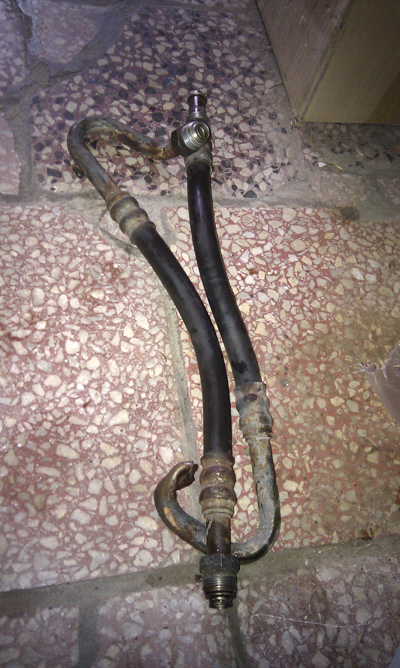

No paráda, tak trable nekončí. Dnešní rutinní operace se neobešla bez problémů. Ty olejové tlakové trubky byly tak zrezle, že se jedna uplně ukroutila, čili budu potřebovat ze serviceboxu hadici 8 a 9, jen si nejsem jistý, zda se ještě vyrábí, když je u toho ta zkratka NFP?
Protože pokud ne, tak jsem v háji :-| Neví někdo, kde by se dali kdyžtak sehnat? zkusím to zítra u Peugeotu a uvidíme.. Ještě - jaká je přibližně cena těch trubek? :myslim:

Re: Povolení přiruby olej. čerpadla
to ti udělají tam kde dělají hydraulické hadice, když je tam nfp tak se to už nedodává :myslim:

To není dobrá zpráva. :( I když možná je ještě někde na skladě, třeba to těsnění, co jsem včera objednával dovezli z Rakouska, tak třeba se ve Francii nebo Reichu najde nějaký sklad s posledním kusem :-| TO by bylo asi docela štěstí... Zakázková výroba bude asi dost drahá :myslim: Zkusím hodit dotaz do poptávky nahr. dílů... Třeba to někdo bude mít :-(
