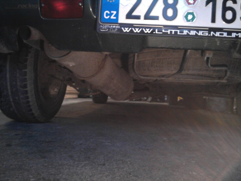

Hosi dela normalne na 205 ze posledni dil vyfuku je jakoby do V se stredovou trubkou?? Ja at tam dam jakykoliv vyfuk tak mi to dela.. Jako myslim si ze to montuju spravne ale clovek nikdy nevi ze

A i to zakriivene vyusteni je nejak posahane vysoko... je mozne ze uz je stara ta obimka a ze by to na ko*ot stahovalo??

dva dni doazdu som ležal pod vyfukom a takto to určite nema byť a problem bude v tom spoji alebo v tej obimke

Toto som dnes spravoval problem v objim ke urcite nebude ta pritiahne koncovy diel vyfuku dobre skor si myslim ze problem je v gumach a vtom nacom su zavesene to je sialene vysoko navarene.trochu pomoze ked sa posunie odpruzenie vyfuku smerom k zadu auta .a otom zalomeny si aj tak myslym ze je to len kozmetická vada
a nic ine pokial ti nefučí v spoji tak je to v norme

já sem včera dával origo výfuk a takhle to bejt nemá :) já to mam rovně ... prostě sem to natlačil nahoru a utáhnul a drží

Ted sem to taky opravil a zda se to byt ok no.. Ale daval si neco mezi ty dosedaci plochy aby to neufukovalo?? Prece jen ta sponka neni 100%

Nedával nedával ale tak sem o tom přemejšlel ... Ale myslim že mi to zatim neufukuje :)

Ja tam dal cerveny silikon do 300 stupnu sice to fungovalo ale nejak se mi to nelibilo tak jsem tam dal tesneni co je u krboveho skla a pohoda a tlumic mam taky takhle nakrivo ale uz mam doma novy tak snad se mi to povede nejak trochu srovnat

stačí vyměnit spona, která to stahuje. a těsnění je zbytečný. pokud je dobrá spona, tak to nufoukne
