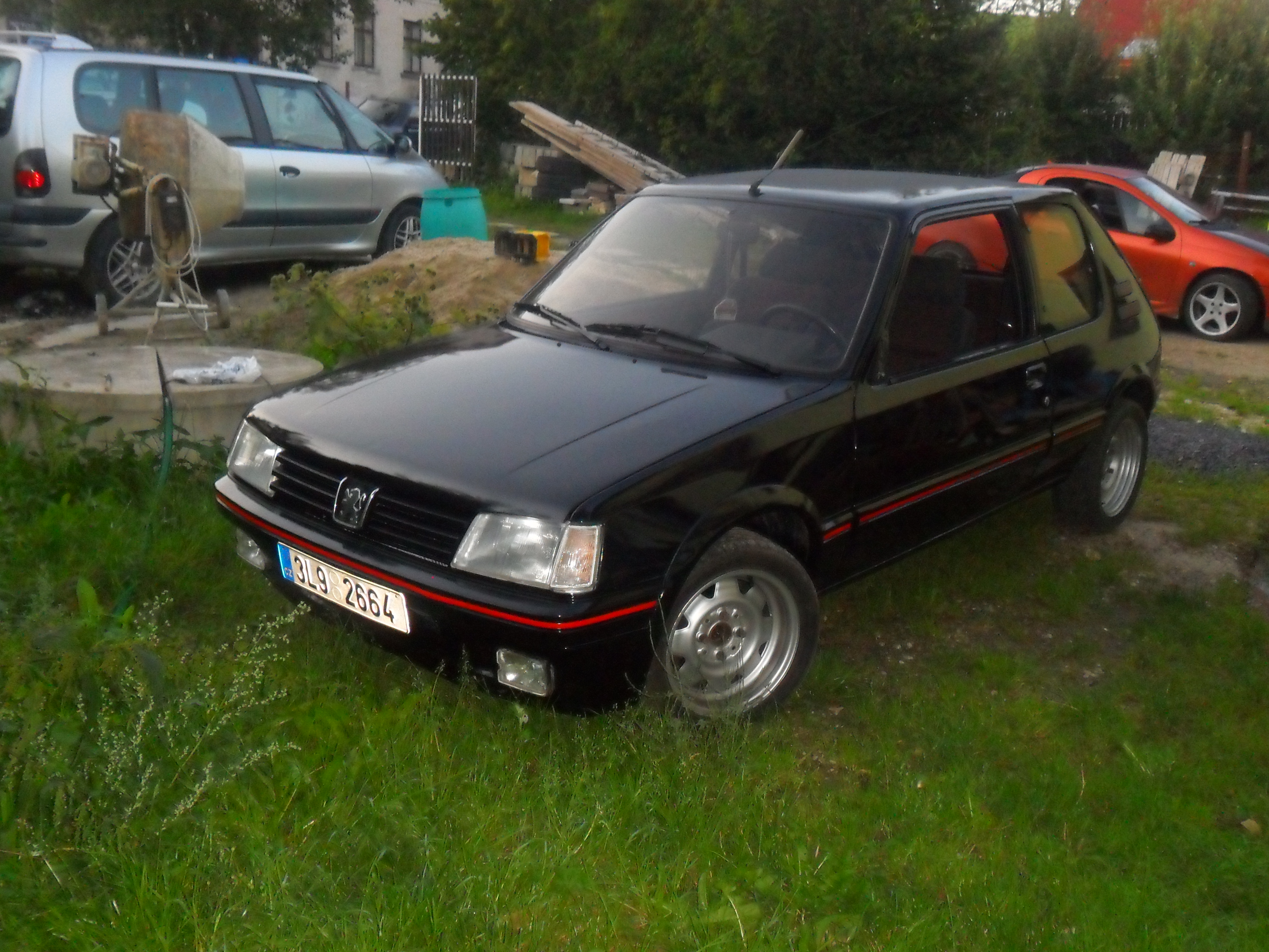

zdravim,tak zacnu asi tim ze jsem koupil gti 1.6 po duchodcich,pri koupi auto vypadalo v bezvadnem,zachovalem stavu,jelo hezky,nic nikde nemlatilo,tak jsme ho koupily,zhruba po dvou mesicich jezdeni zacla bouchat predni a zadni naprava,motor zacal zrat olej,nechtel startovat a zral 15l na 100km,coz me celkem prekvapilo....tudiz jsem se rozhodl udelat celkove go GTI

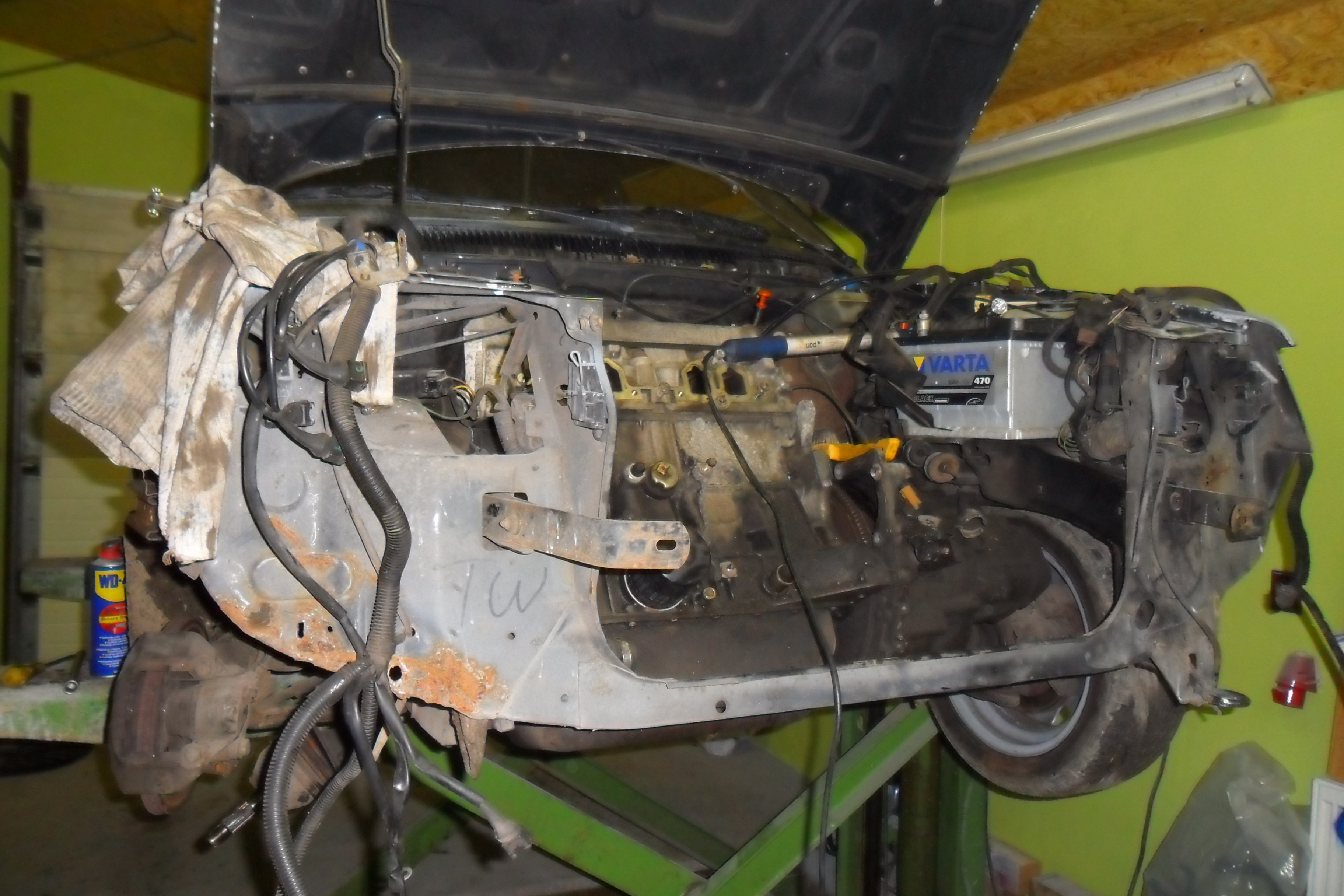

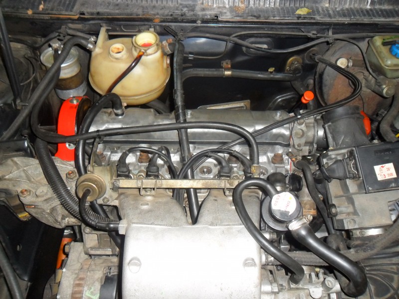

MOTOR-sehnal jsem 1.9 gti...kompletne jsem ho pretesnil.nove rozvody,svicky,filtry,ventily zabrousene a kompletne umyt a samozrejmne nove naplne......

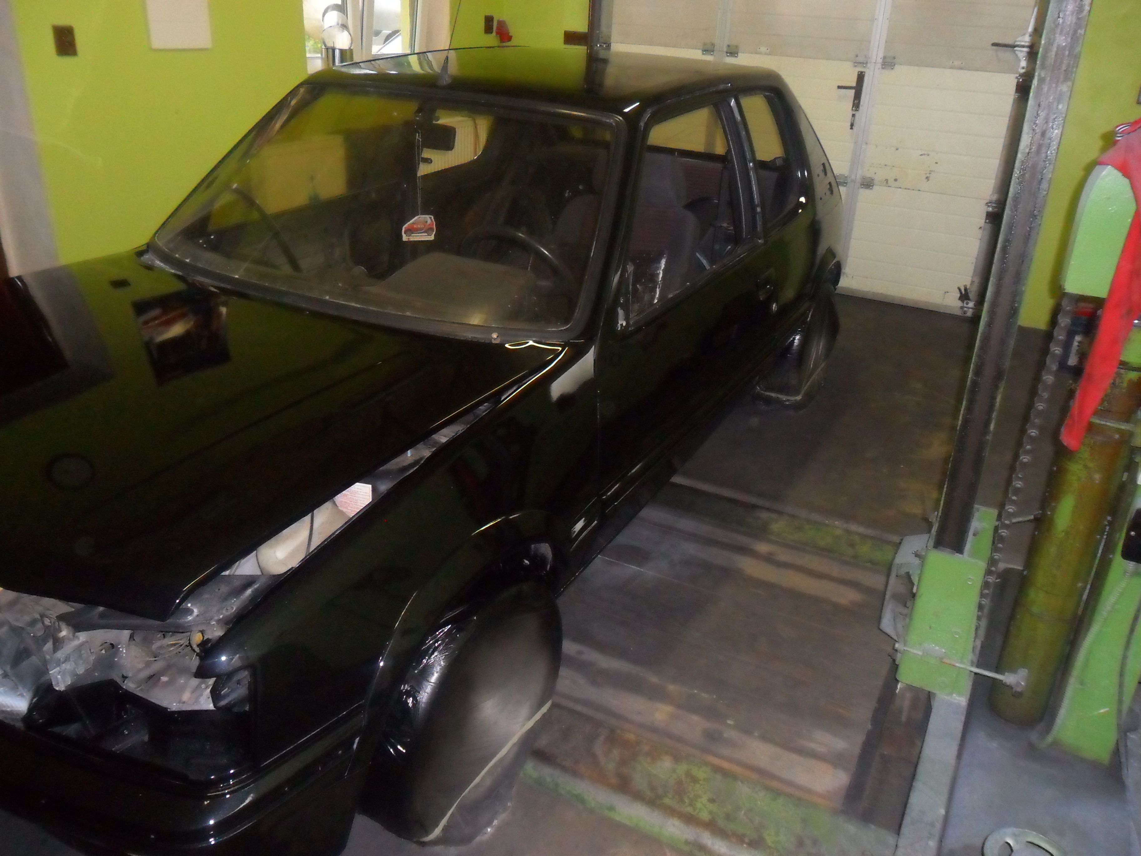

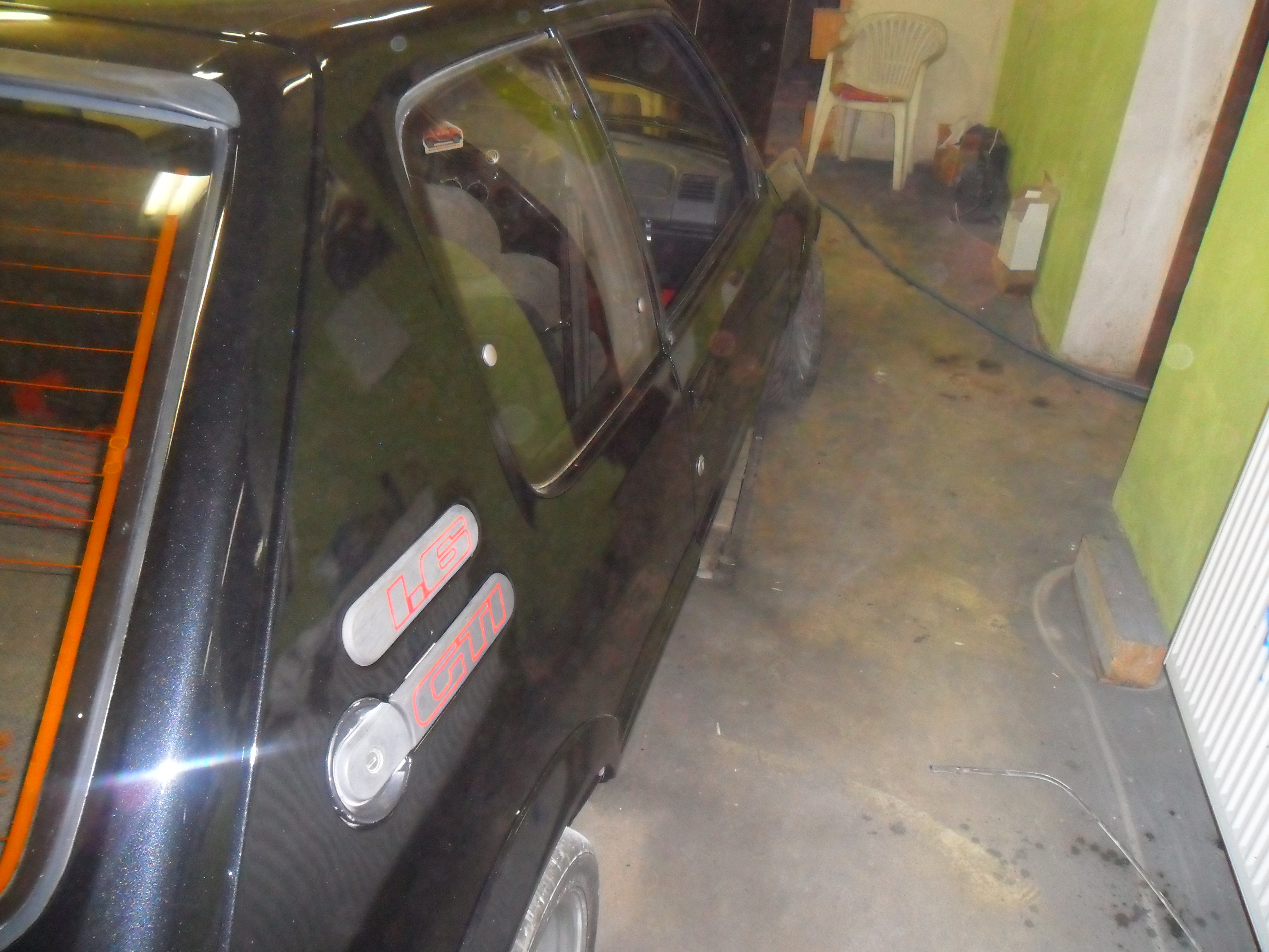

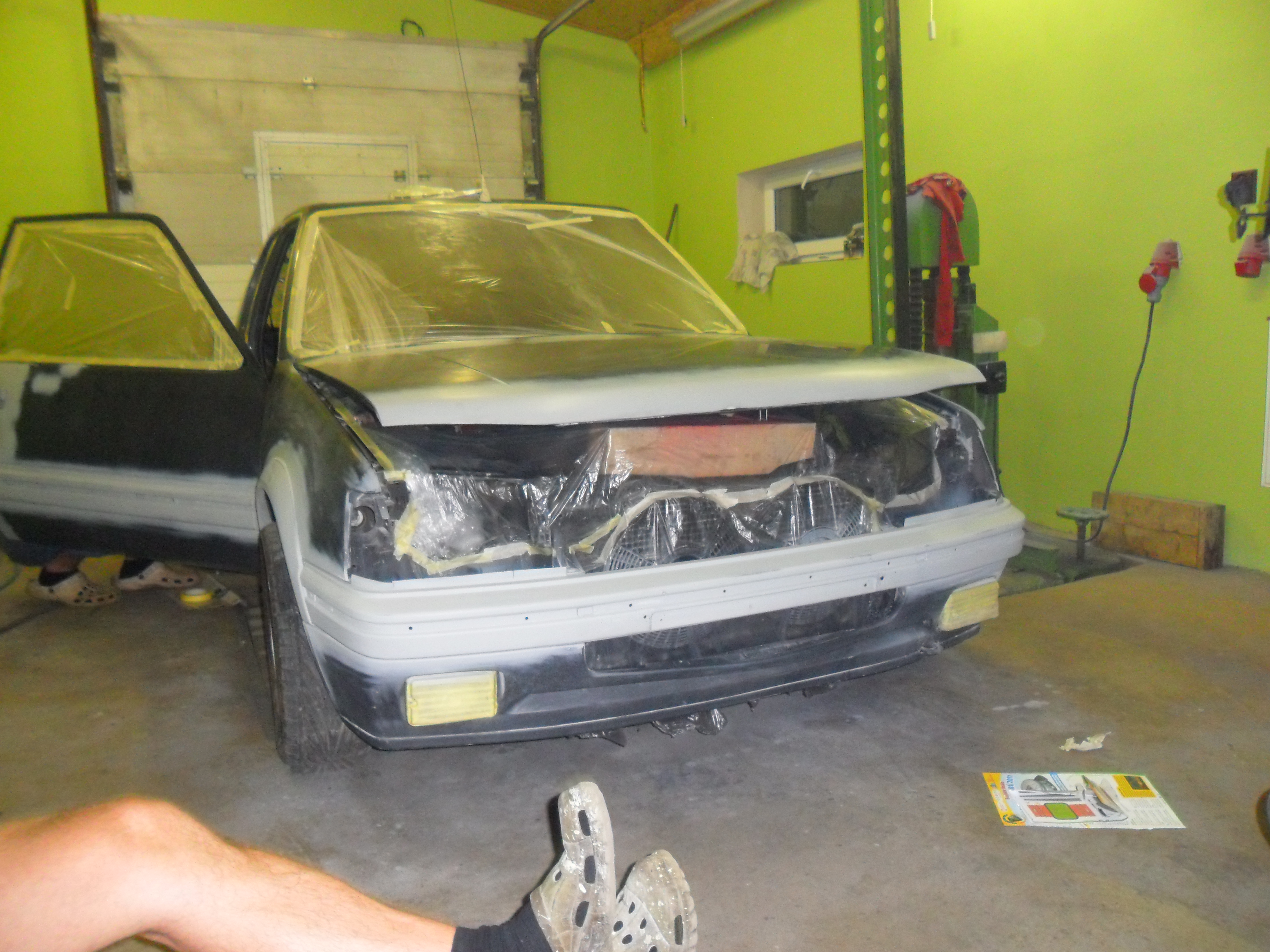

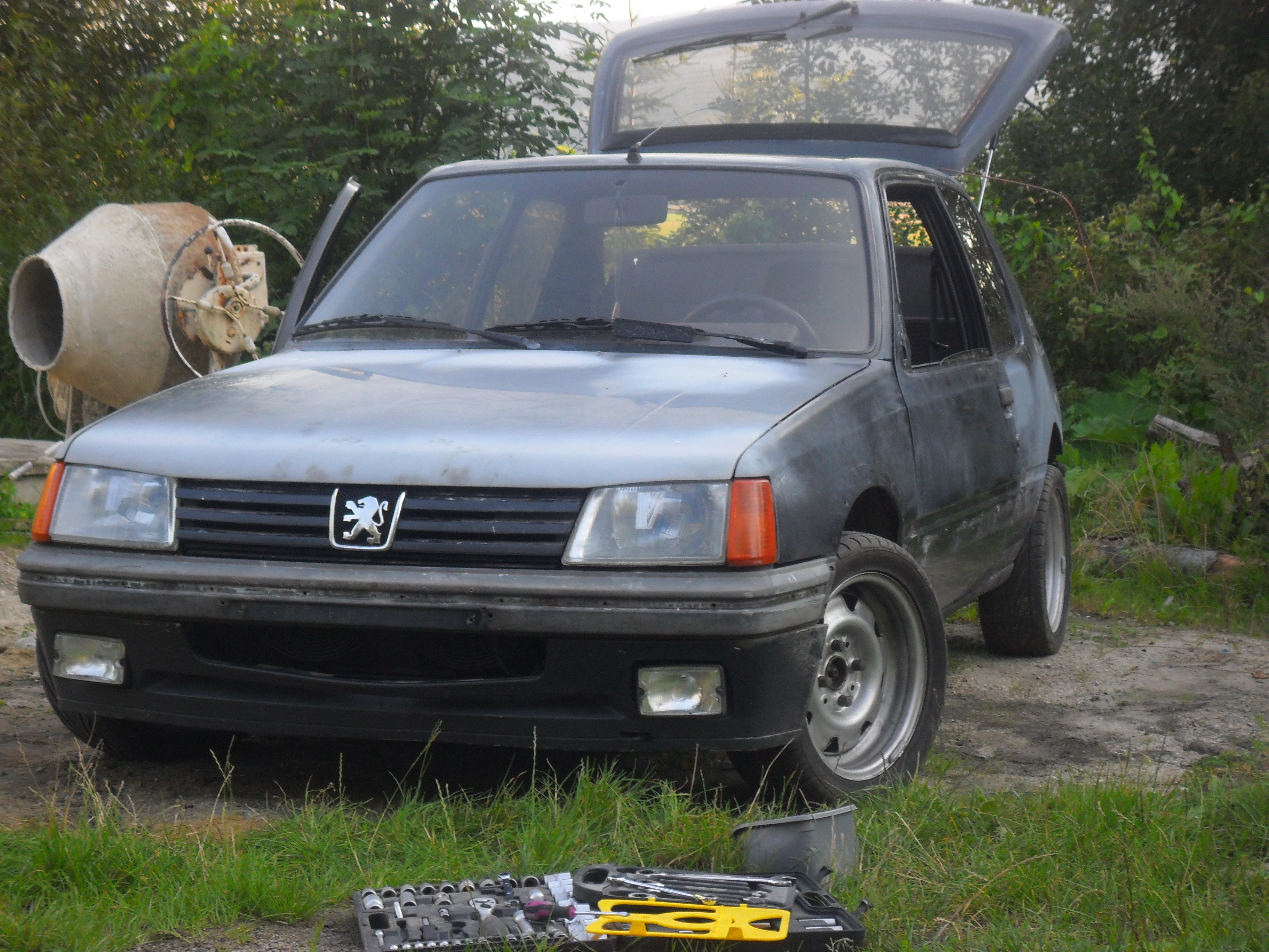

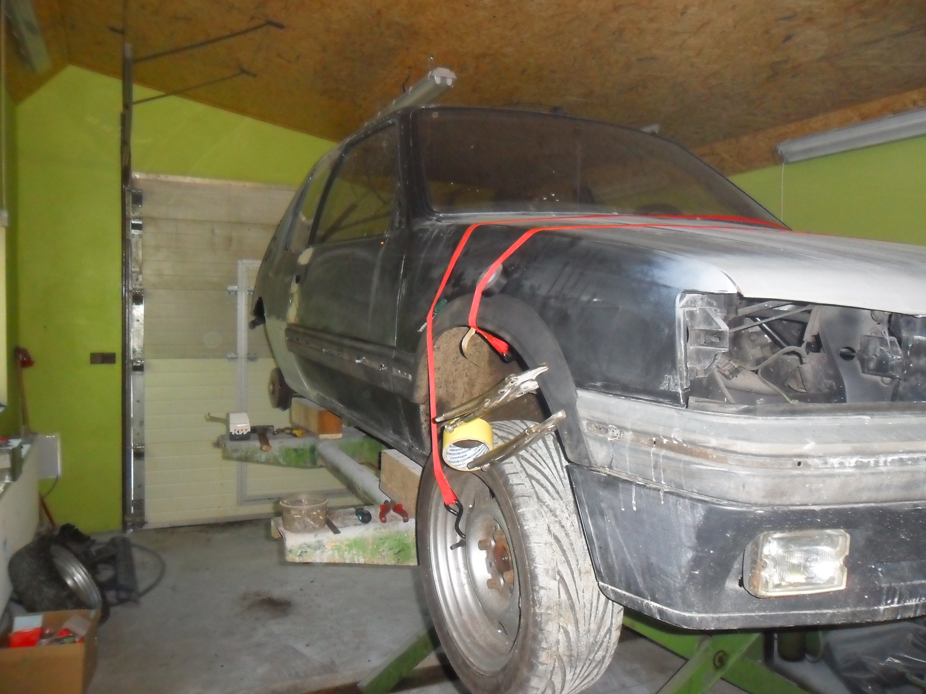

KAROSERIE-vzadu pohnila tak se povarila,misto zadniho plastu zahlazeno,kapota primracena,znak z peugeota 406,pridavne dalkove svetla a nakonec kompletni celolak vcetne lemu a narazniku.....
PODVOZEK-preulozena zadni naprava,preulozena predni naprava,osetren podovzek,ladeny koncovy dil vyfuku a prevarene disky....
INTERIER-zachovan v puvodni podobe jen sub od bullu a autoradi pioneer......

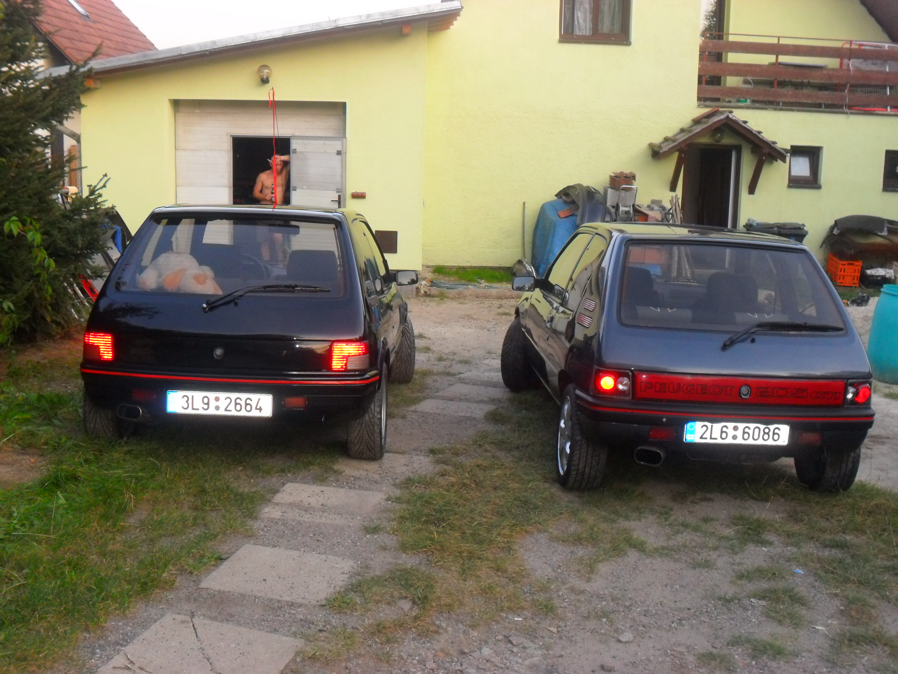

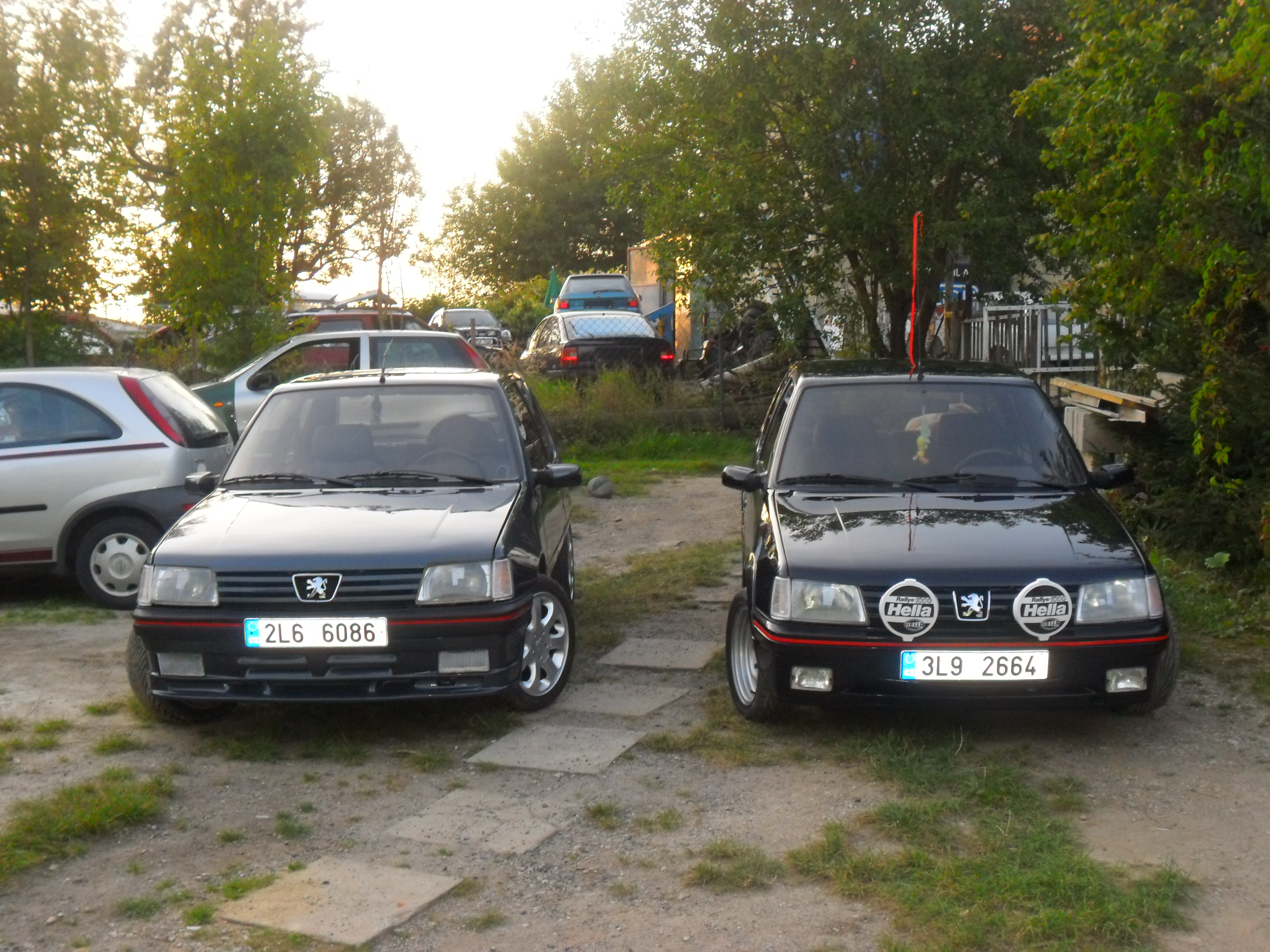

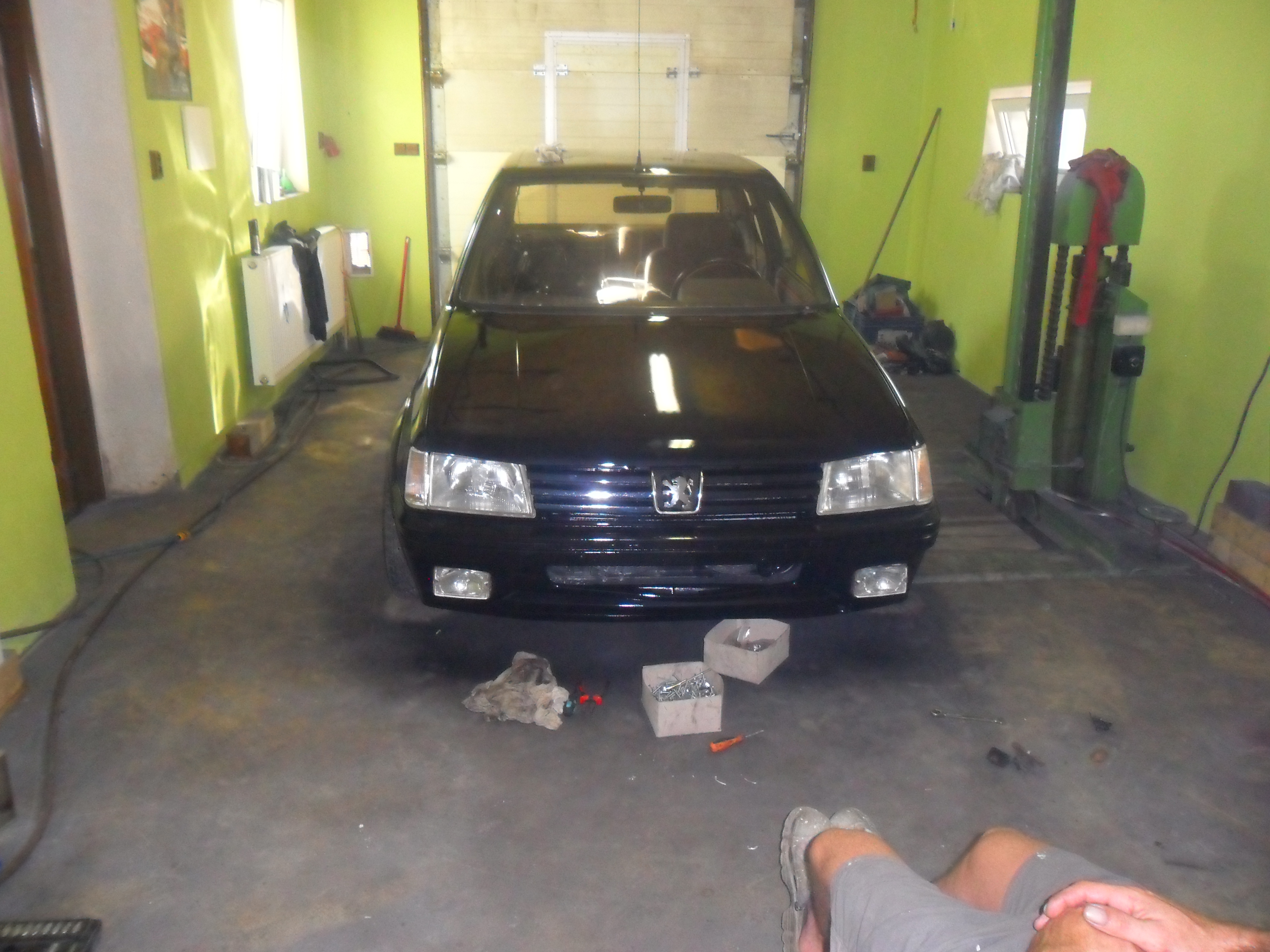

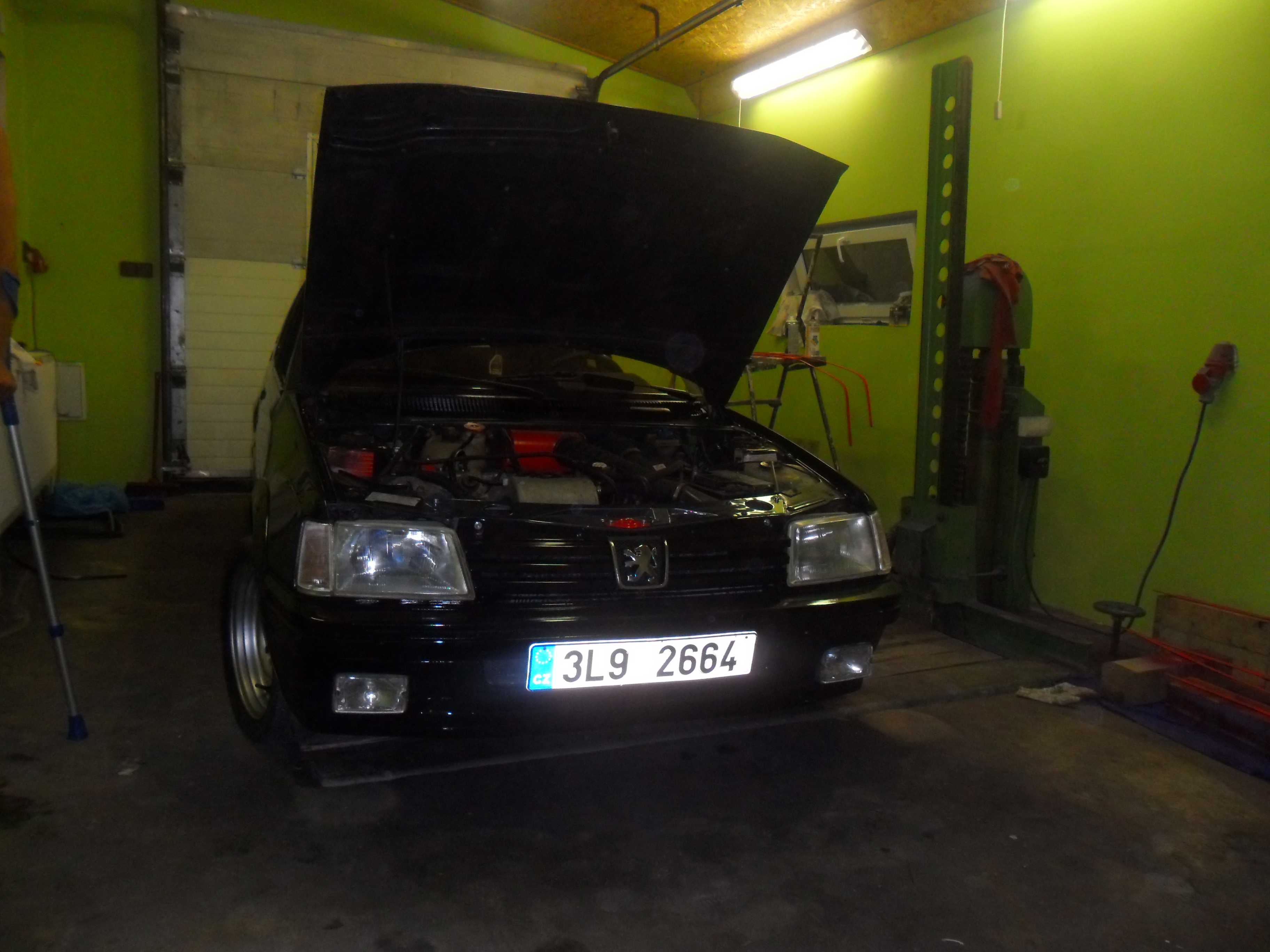

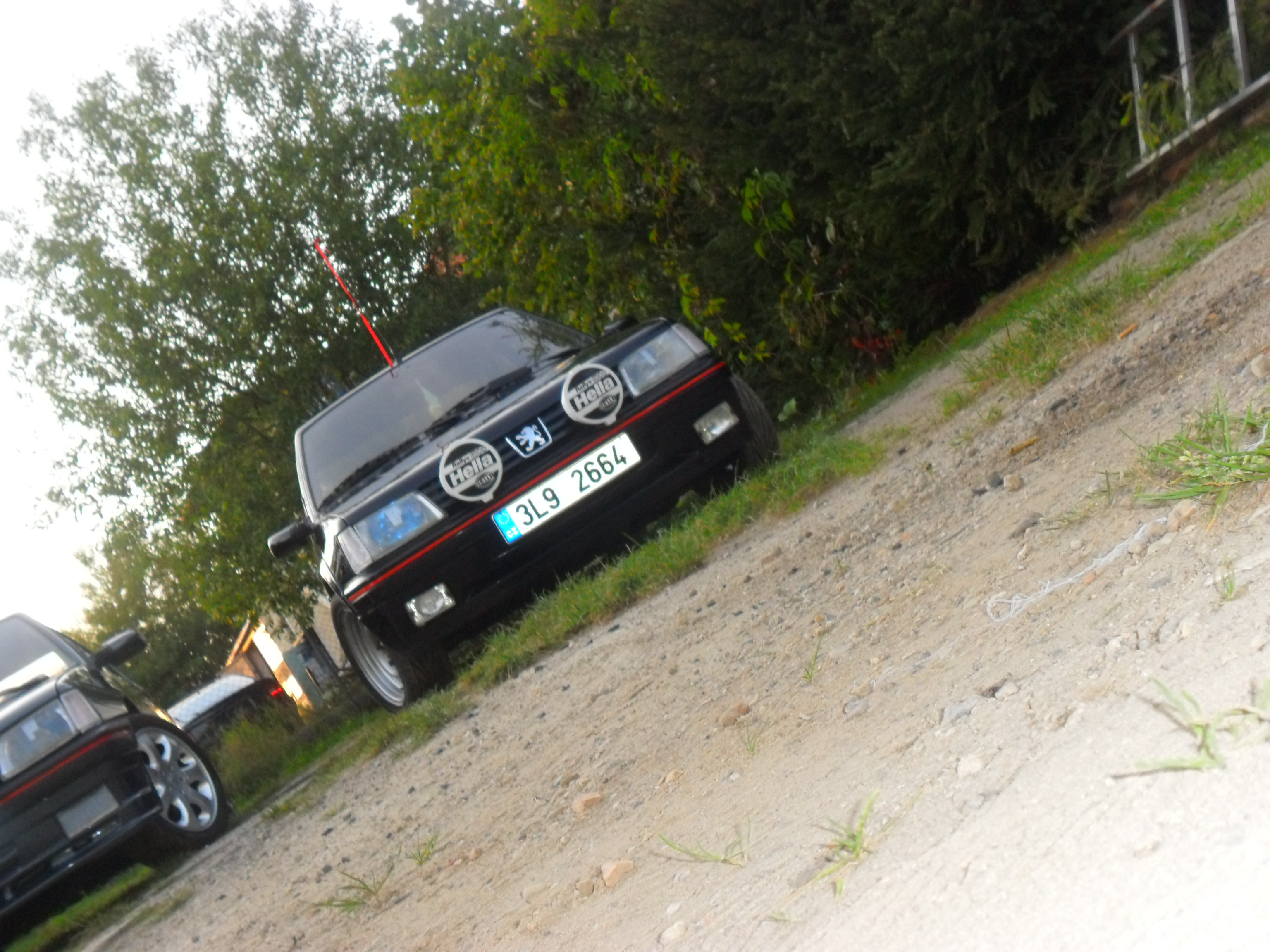

tak a to je asi vsecko,tady par fotek na ukazku.....

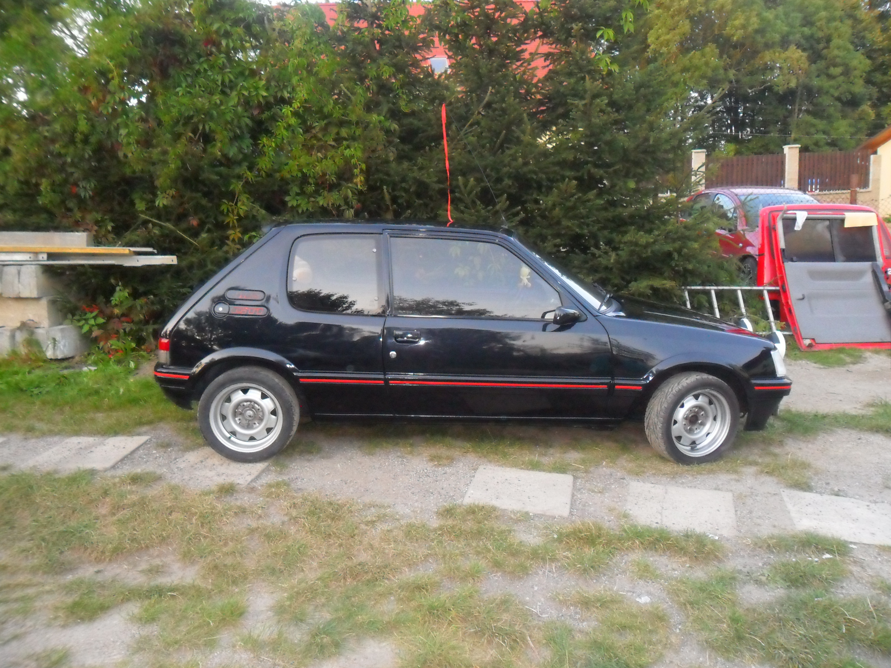

moje 205 1.9gti
