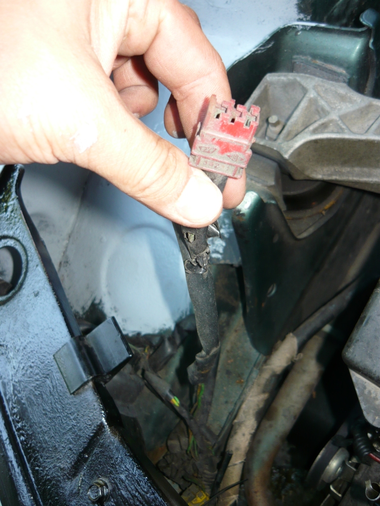

Chlapi nevite kam patri tenhle kabel? Dneska sem ho nasel nezapojeny a zamotany v heveru v motoru :D Je to zluty a zeleny drat .. Zluty ma oznaceni 47B a zeleny nevim ale myslim si ze tam bylo neco s pismenem M. Svorka jde nekde od toho svazku co je u praveho svetla si myslim. A jeste sem si vsiml ze na chladici nahore mam nachystane mistecko taky asi na nejaky kabel? Myslite ze to patri k sobe??

Pokud se nepletu, tak tohle je kabel na senzor na nízkou hladinu vody v chladiči. Na chladiči by jsi měl mít takovou krabičku, která se vyndavá pootočením a tam by to mělo jít. Akorát to co je na druhý fotce, tak to myslím není ono. Mrknu se ti u mě v autě, ale podle polohy je to na 90% k tomu čidlu.

j to patří k tomu čidlu v chladiči ;-) a je dost možný, že se uvnitř rozpadlo a protože pak svítí kontrolka na přístrojovce tak to někdo odpojil :m:
