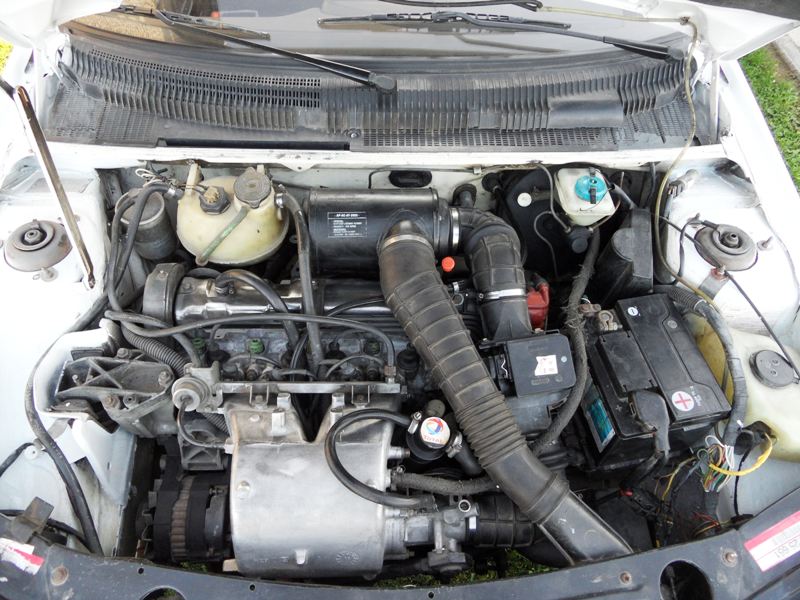

zdravim znami chce kupit 205gti ale predavajuci tvrdi ze to je papierovo 1,6 ale real ze je 1,9 najsilnejsia verzia...nevedeli by ste mi podla fotky poradit ci to moze byt pravda??...vopred Dakujem chlapci :)

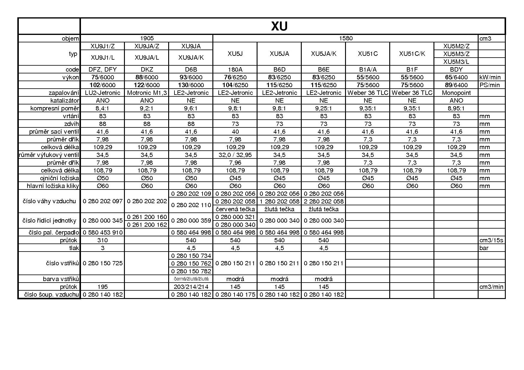

to poznáš podle čísla váhy vzduchu nebo ŘJ.

Alebo jednoducho pozri štítok motora nájdeš ho niekde nad alternátorom budeš tám mať niečo ako DKZ to je 88kw alebo ED6 by mal byť 94kw
- SAM_1727.JPG (125.19 KiB) Zobrazeno 2861 x

tak skusim zistit to cislo :)
Re: moze to byt 94kw?
jestli je to na papírech z 1.6 gti tak štítek bude taky z 1.6 gti

ale podla cisla rj by sa to malo dat zistit nie? ci aj to sa dava akoze z 1,6?
podle čísla ŘJ to zjistíš

ja tam mam taky štítek DKZ, ale přinejtovanej, tak nevim co s tim kdo dělal...
