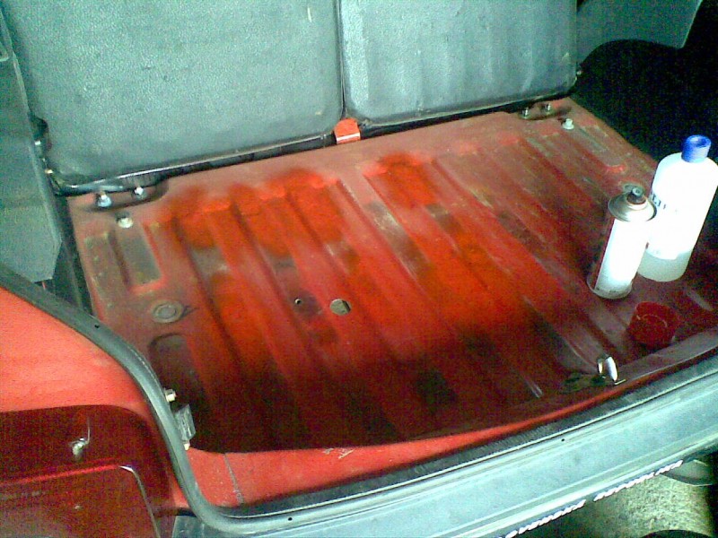

Dlhšiu dobu okrem umyvania leštenia a vysavania som nerobil nič
ale za posledne dva dni som pozmenil moj obsah v kufri a a hneď ho mam väčši. Vyhodil som staru nadrž a hodil dnu novu, pustil som sa do toho sam a podarilo sa. Bolo potrebne vyvariť stare diery, zatmeliť, vybrusiť, strieknuť, dalej som natiahol nove plynove rurky a nejaky ten kablik. Sam som sa čudoval že to všetko aj funguje a aky som šikovny
a ako aj predošli vytvor som zakryl tak budem musieť zamaskovať aj tento
