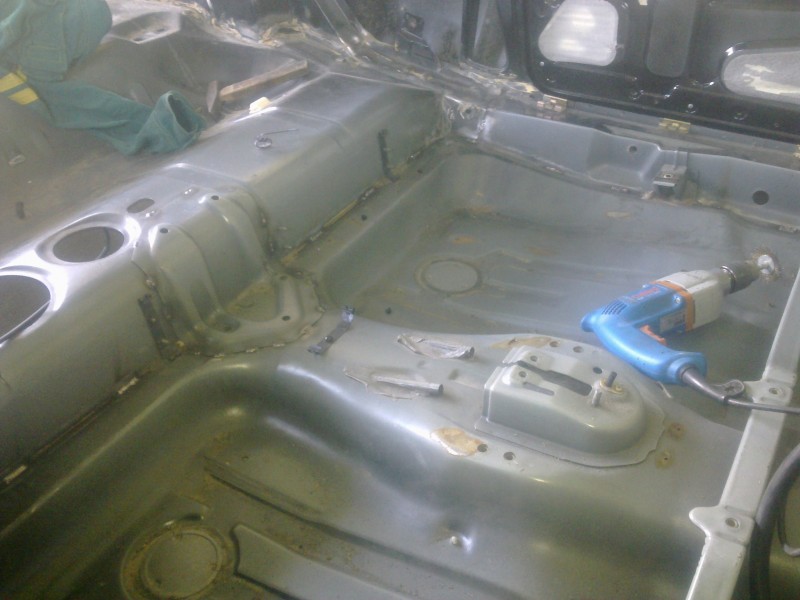

Auto jsem si přivezl od klempíře,kterej úspěšně opravil zadní pravej bok a pokračuju v broušení ošetřování a provařování karoserie

Aby se neřeklo že práce stojí,tak zaktualizuji.Auto mám kompletně provařeno,zatmeleno a vystříkáno,nalakovaný interier a motorový prostor a začínám dávat dohromady.Začal jsem s nápravami a brzdovým systémem.Téměř všechny podvozkové komponenty jsem dávat nové,nebo upravené + jsem musel vymyslet a zrealizovat uložení tlumičů s nastavitelným odklonem,to zabralo nejvíc času.Teď jsem ve fázi natahování brzdových trubek,pancéřových hadiček a zapojení hydraulické ručky.
