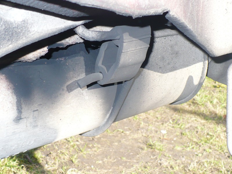

Při výměně kol za zimní jsem si všiml díry jako vrata v koncové části výfuku. Vůbec jsem o ni neměl tušení - auto nijak extra neřve, jede dost dobře, spotřeba se motá do 6 litrů při jízdě na palbu. Tak otázka - je nutné to zavařit - zlepší se spotřeba, nebo s tím můžu klidně jezdit dokud mi výfuk neuletí?

Já bych to zavařil, ale osobně myslím, že nepoznáš rozdíl když to takhle necháš

hlavně se ti opálí plech ze spod kufru a začne hnít, kor když budeš jezdit po nasolenejch silnicích
Re: Díra ve výfuku, je nutné to nechat zavařit?
Ja bych tohle na spotrebe poznal, ale kdyz mluvis o aktualnich 6ti litrech... tak to asi nepoznas, holt diesel. Ale kazdopadne urcite zavarit

Když jsem měl naposled výfuk dole před cca rokem - natíral jsem ho vypalovací stříbrnou barvou , tak tam žádná díra nebyla. Tak jsem teď překvapený, že je tam taková lochna. Spotřeba je pořád stejná a ani se mi nezdá, že by byl výfuk hlučnější - divné.

alebo skus bud nejaku opravnu sadu ( http://www.olejshop.sk/autokozmetika/p/ ... -sx553141/ ) popripade ocelovu pasku co pouzivaju kominari ;o)
novy vyfuk kupis za par supov ak si teda neni zvarac a daval by si to niekomu..

Kluci reknu vam to tak. Taky sem mel KO vyfuk a tak sem si dovezl za 50 Kč ano za 50 kč uplne ok vyfuk od jednoho typka ale byla tam jedna malinka dirka o velikosti spendliku. Nechal sem to tak a za 3 mesice jakozto ted je tam tech direk vice.. A proto sem si ustrihl plech tak pres pul vyfuku abych mnohokrat prekryl ty mikro dirky a zitra to beru do prace a budu ho nytovat ten plech.. Naperu tam tech nytu co nejvice a bude to cajk.. Protoze nemam doma vybaveni dilny takove abych to mohl zavarit.
No a ted jedna otazka: Vadi to necemu moc kdyz se vevnitr uvolnila posledni prepazka co je uplne pred tim vyustkem ven?? Ona venitr upadla a trochu se hybe kdyz s nim (vyfukem) manipuluju mimo auto...

pokial to nevadi tebe neni problema ;)
na emisnej aj tak budes musiet menit
