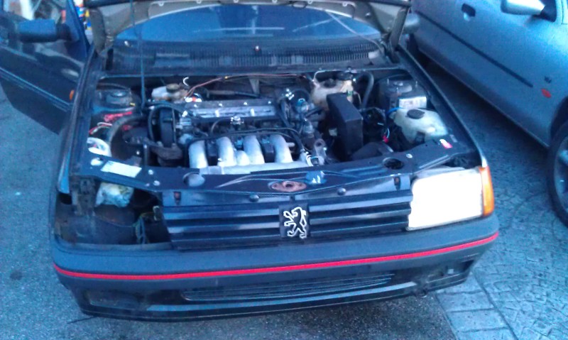

Zdravím, koupil jsem 205 a potřeboval bych vědět kterou vlastně mám abych na ní mohl obědnat díly!
V TP to tiž stojí: Hatchback
M1
20A
205GTI
typ: BDY
65kw/6400
motor: XU5M
převodovka: MAN 5stupeň
rok: 1991
A když podle tohodle začnu hledat díly ta mě to vyhazuje na ne gt a dokonce na automat !
Není to nějaká paštika ?
Za každou radu děkuji !

tak ten motor mam ja :up: čiže nie 4bod ale jednobod predpokladam, takže asi ani nie Gti, hoď tu fotku a kompetentny ti už poradia :m:

Nahod fotku celeho auta + fotku motoru, taky bys mohl napsat VIN. A my uz ti poradime co a jak :up:

Nevím jak sem dát fotky tak je tu odkaz na rajce: http://pashtika.rajce.idnes.cz/Julie_Lescoutova

to je 1.6 GT
lukas309
Příspěvky: 2460
tel.:: 776695572
Re: DOTAZ na údaje v TP
Příspěvek od lukas309 »
Všechno ti s TP souhlasí, to, že tam máš napsaný GTI je jenom chyba úřednice nebo blbej opis, ale jinak ostatní ti sedí takže nehledej v tom GTI, ale obyčejnou 1.6

gti je jen 3dveřák :fran:
v anglii je jedna gt a pod kapotou 2.0 S16 :m:

Jak rikaji kluci, cista 1,6 GT. Nicmene oproti GTI mas akorat jiny podvozek a mozna brzdy... tedy pokud uz to nekdo pred tebou neprekopal. Mel bys mit mekci perovani, vetsi svetlou vysku a mozna slabsi brzdy... jinak by to melo byt stejne jak GTI, tak nezoufej :up: . Kazdopadne to bude dobre svezeni :up:
