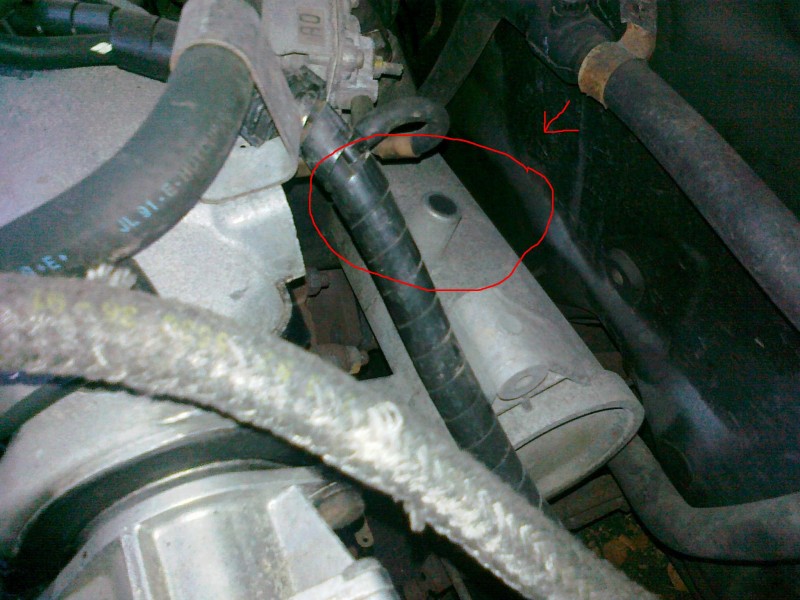

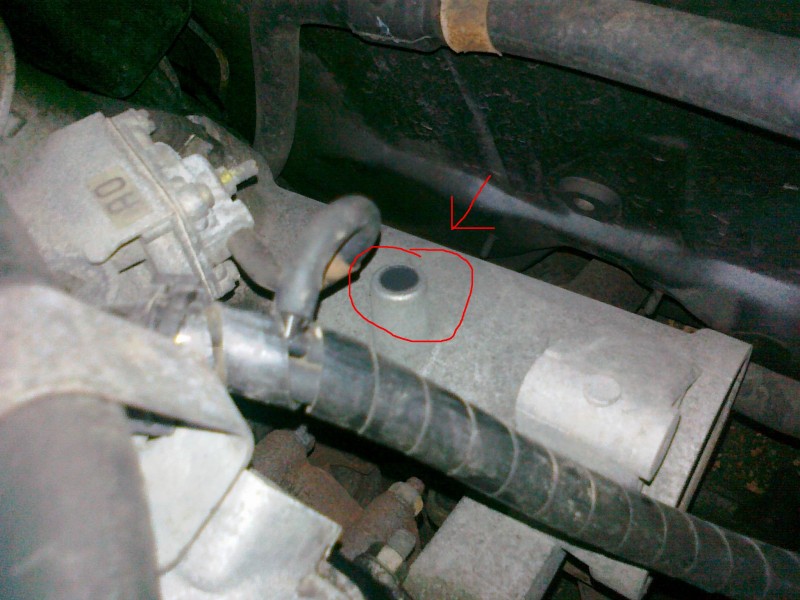

Hoj chlopi,mím čerstvě 205 1.9d ,tak jej trochu zkoumám..Na sání jsem objevil nějaký náustek/hrdlo (viz. foto),ve kterým cítím při běhu motoru podtlak,saje to tama nefiltrovaný vzduch..Zajímalo by mě,k čemu to tam je..Podle mě by tam měla být nějaká záslepka,ne??? Díky

to je ústí vzduchu ze staršího typu vývěvy pro brzdy, ale koukám že máš novější typ, takže ti tam chybí záslepka

já sem tam dal odech z nádoby na olej vadí to nečemu??

vadi, olejovy pary musi jit min pres filtr. hadicci od oleje vyved po auto a diru na sani zaslep.diesel3 píše:já sem tam dal odech z nádoby na olej vadí to nečemu??

je možný že to za nějakej čas zaneslo sáni a začlo to jet o dost huř??? ale to je asi blbost

Stačí sundat trubku od saní a uvidíš jestli je zašpiněné.

je tam docela velikej nanos bordelu spojenej z olejem.

já sem ještě na srarym motoru jezdil taky s tahle zapojenou hadicí odvětrání a vůbec nic sem teda nepozoroval, že by se extrémně zaneslo sání. A trošička oleje do sání nemůže vadit, TD mě taky trochu tlačí z turbíny olej a nic se neděje

Taky to mám podobně zapojené, akorát ten výdech sem dal kousek dál od sání přímo na tu gumovou hadici, protože když to bylo přes airbox tak jsem měl celý filtr zaneřáděný olejem. Teď je filtr čistý a auto jede jak má

Nebylo by nějaké foto te úpravy pro inspiraci?
