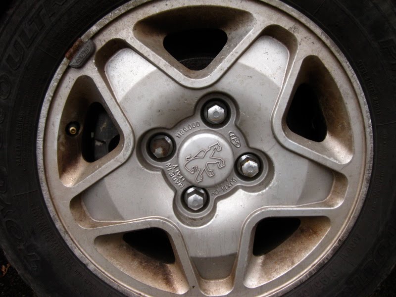

Ahoj budou pasovat tady tyto 14 palcová kola ze 405 s použitím pneu 185/60 r14 na P 205 (ne GTI) ?
Myslím ET a tak, aby to nedřelo vzadu a tak, díky za rady.
- 1989 Peugeot 405 Mi 16 Sedan. - 3.jpg (86.53 KiB) Zobrazeno 4108 x

co mi říkal štěpán tak bez podložek je tam nedáš

Takze presne tyhle kola mam a mam vzadu pul centimetrove podlozky a sou na chuja... Kdyz jedu sam nebo 4 lidi tak ok ale jak jedu v 5 tak musim davat bacha na rezani zatacek abych nedrel... A jinak mam tam asi mezi podbehem a kolem tak pul centimetru mista :D takze naprd.. A jesi mas dlouhe srouby 36mm jako zavit tusim tak kdyz das ty podlozky pul cenimetrove tak to bude nahovno drzet to kolo.. Chce to delsi srouby popripade :) Ale u me na profilu se muzes podivat jak to na tom aute vypada :)

aha a dře ti to o lemy, nebo za kolem o kastlu?Dlavka píše:Takze presne tyhle kola mam a mam vzadu pul centimetrove podlozky a sou na chuja... Kdyz jedu sam nebo 4 lidi tak ok ale jak jedu v 5 tak musim davat bacha na rezani zatacek abych nedrel... A jinak mam tam asi mezi podbehem a kolem tak pul centimetru mista :D takze naprd.. A jesi mas dlouhe srouby 36mm jako zavit tusim tak kdyz das ty podlozky pul cenimetrove tak to bude nahovno drzet to kolo.. Chce to delsi srouby popripade :) Ale u me na profilu se muzes podivat jak to na tom aute vypada :)

No v 5 ti lidech vzadu o kastlu.. Prave na jaro chci sehnat aspon tak 1-1.5 podlozky :) Mezi lemem a kolem je dost mista :) A jinak reknu to tak.. pokud mas uz napravu trochu do A tak myslim ze minimum 1 cm podlozky jinak ani tuk... Kamos co mel to moje auto predemnou musel udelat uz repas napravy protoze to drelo skoro furt kdyz tomu ocmudil tak jak si to trochu pridreplo :D Ale bez podlozek to tam nedas ani tuk

dej si k těm tvejm podloškám bubny z 309ky a budeš v pohudě a nemusíš dávat 1.5 podlošky

No a kdyz dam bubny z 309 tak musim i ty vnitrnosti davat jine nebo jak?? A je jedno ze ktere 309 to dam?? O kolik sou bubny z 309 sirsi??
Re: rychlý dotaz na alu kola
vyměníš jenom bubny nic víc. a když dáš bubny tak to máš o 1 cm na každou stranu
ale pozor, musíš mít bubny od stejného výrobce girling/bendix já měl obyčejný bubny tušim bendix a nasadit tam girling gti nešel, drhlo to, takže následovala výměna komplet štítu, paken a samostavu z gti brzd
Což je podlemě i lepší, když mám širší bubny tak očekávám, že budou i líp brzdit, což se se standartní úzkou paknou nestane....
