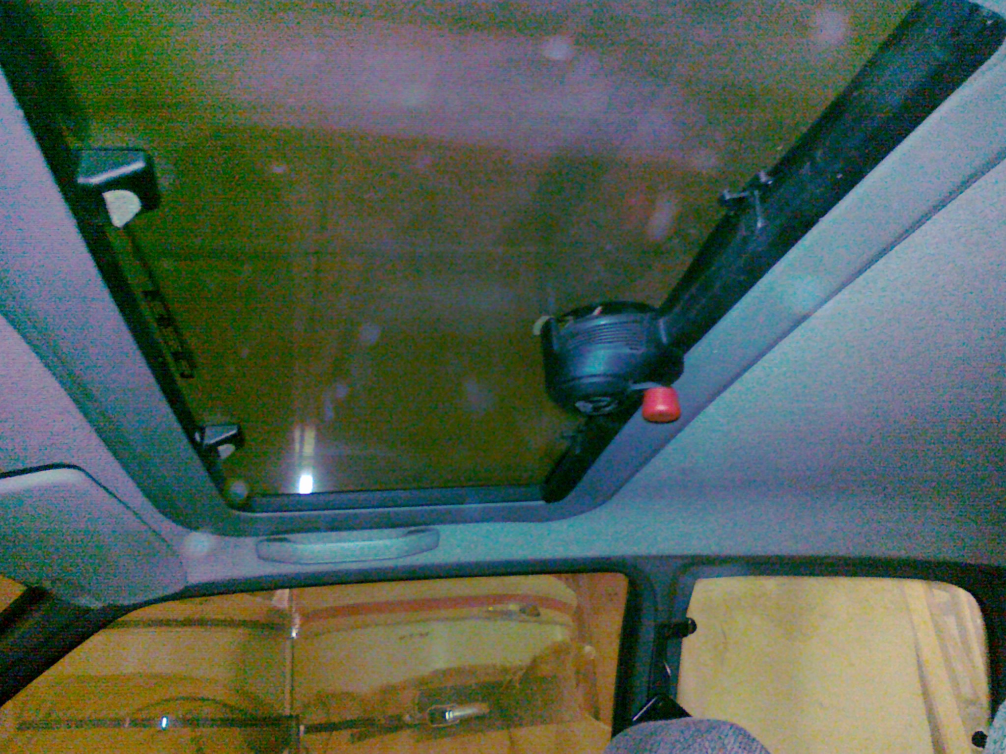

Hoj chlopi,další dotaz..Je střešák na fotkách origo?? Nějak se nechce dovírat,tak,jestli na něj ještě něco seženu..

origo není, ten byl jen posuvnej, možná jako příslušenství
ale jestli se ti nedovírá, tak zkus povolit ty zámky, vysadit okno ven a znovu ho usadit, jestli ti ale nedolíhá tesnění, tak by na okně měl být štítek s výrobcem

No na zadní straně je 5mm fuga a už nejde dovřít..

origo byl jak posuvnej, tak výklopnej.

ten co mas mam na gticku dodelavanej ale mam doma komplet ten posuvnej kdyby jsi mel zajem.

jak říkám, zkus ho vysadit a znova vložit to okno
jsou tam takový dva kovový panty, vepředu a ty jsou asi vypříčený, proto to nejde dovřít
musíš to znova usadit

No budu s tím muset cosi zrobit..Nejde mi ani o to,aby to bylo funkční-výklopné,ale abych přes tu fugu neviděl zvenku do auta...
