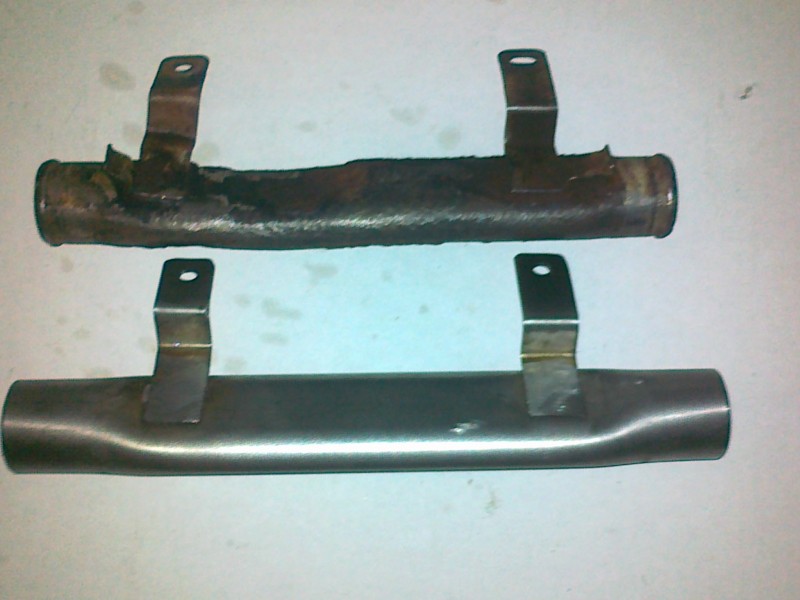

Dneska jsem si vyzved u kámoše vyrobenou trubku chlazení..Výborná práce ![:Merci: :Merci:](./images/smilies/Merci.gif)

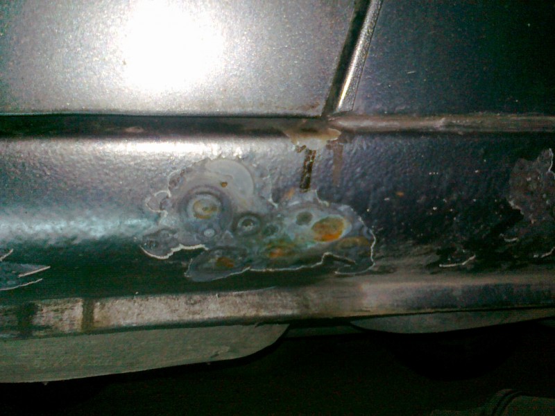

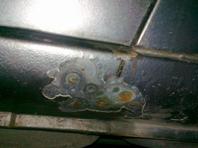

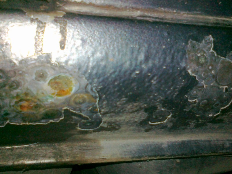

Dneska jsem si jen tak cvičně lehnul pod auto,abych mrknul v jakém stavu je podlaha apod..Zaujaly mě měkké bublinky pod lakem a origo ochrannou vrstvou na prazích.....
,tak jsem do toho zajel šrubovakem a výsledek vidíte sami....
Loupalo se to jak pomeranč...
![Shocked :shock:](./images/smilies/icon_eek.gif)
![Evil or Very Mad :evil:](./images/smilies/icon_evil.gif)

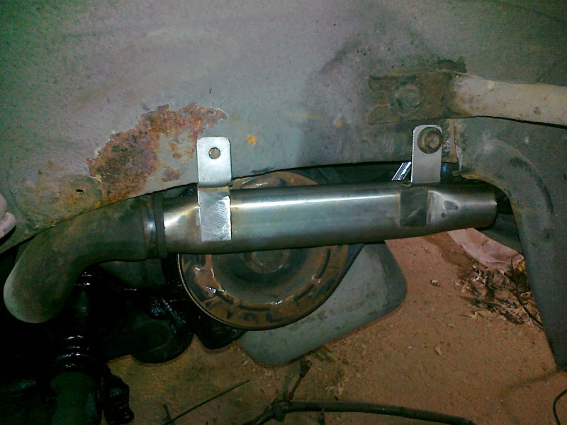

Dále vyzkoušen kámošův výrobek...Pasuje perfektně ![:up: :up:](./images/smilies/icon_up.gif)

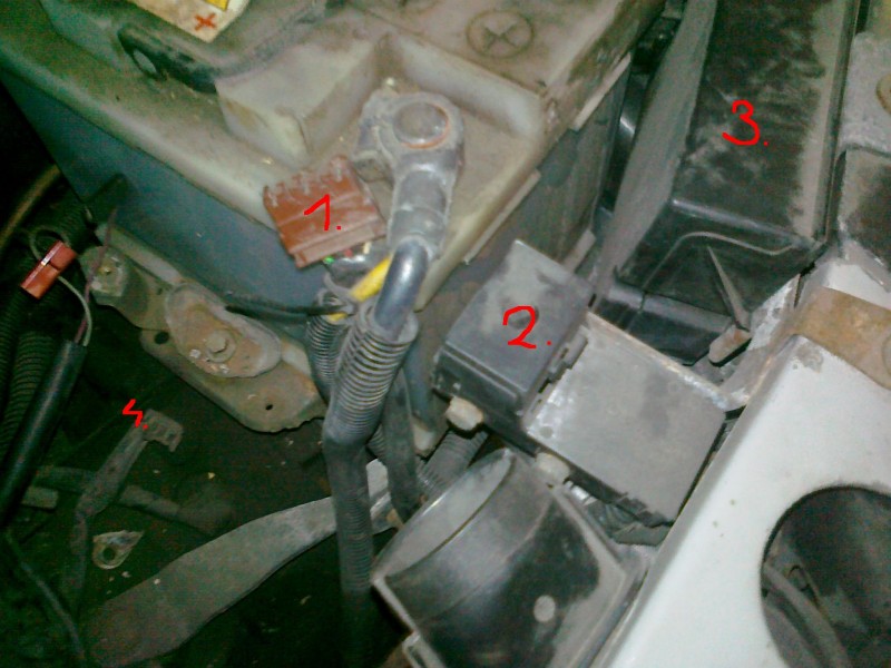

Jinak bych potřeboval poradit..V mot. prostoru jsem našel nějaké 2 nezapojené konektory+2 "krabičky" ,které nevím na co jsou..Nevíte někdo?? Na obrázku jsem to označil 1-4..
AUDI 80 Avant
- srdeční záležitost
AUDI 80 Avant
Re: PUGA dehet by NOVON
1 - nezapojeno, dá se tím vyzkoušel jestli fungují sahary (vlastně to jsou odbočený dráty co vedou k čidlu ve chladiči
2- pojiskovka s pojistkama pro vrtule dochlazování a je tam taky propojený plus od baterky do kabiny (bez pojistky)
3- tam jsou 3 relárka na ovládání vrtulí dochlazování
4- nevim
4- nevim
vinorak: Výborně..Díky moc.. ![:Merci: :Merci:](./images/smilies/Merci.gif)

Nebude ta 4ka nahodou na to cidlo co je nahore na chladici?? Mam tam taky myslim tehle konektor nezapojen..
myslíš, že by měl tak dlouhý drát ? a ropáci mají expanzku s čidlem, ve chladiči to mají jenom TUčka
- Příspěvky: 334
- Registrován: 22 lis 2011 07:48
- Bydliště: Kopřivnice
Tak to vůbec netuším..Na chladiči mám zapojeno včechno..Tady jsou barvy káblů..
tak to nevim, ale pokud to jezdí, troubí a svítí tak to neřeš ![:fran: :fran:](./images/smilies/fran.gif)
No tak jasně...,ale ted to nejezdí,netroubí a nesvítí..vinorak píše:tak to nevim, ale pokud to jezdí, troubí a svítí tak to neřeš
4 je pro snímač otáček ev. ŘJ pro EGR ventil ... nicmeně ty nic takového v aute nemáš takže to tam nech ležet, k ničemu ti to neni ;)
WoMec: EGR jsem měl,ale vyřadil jsem ho..Snímač otáček tam mám i ŘJ pro EGR..To jen naokraj...Jinak díky... ![:Merci: :Merci:](./images/smilies/Merci.gif)
tu 4ku mám taky...visí tam stejně jak tobě ![:fran: :fran:](./images/smilies/fran.gif)
WoMec EGR má ale vidim ho odpojený
