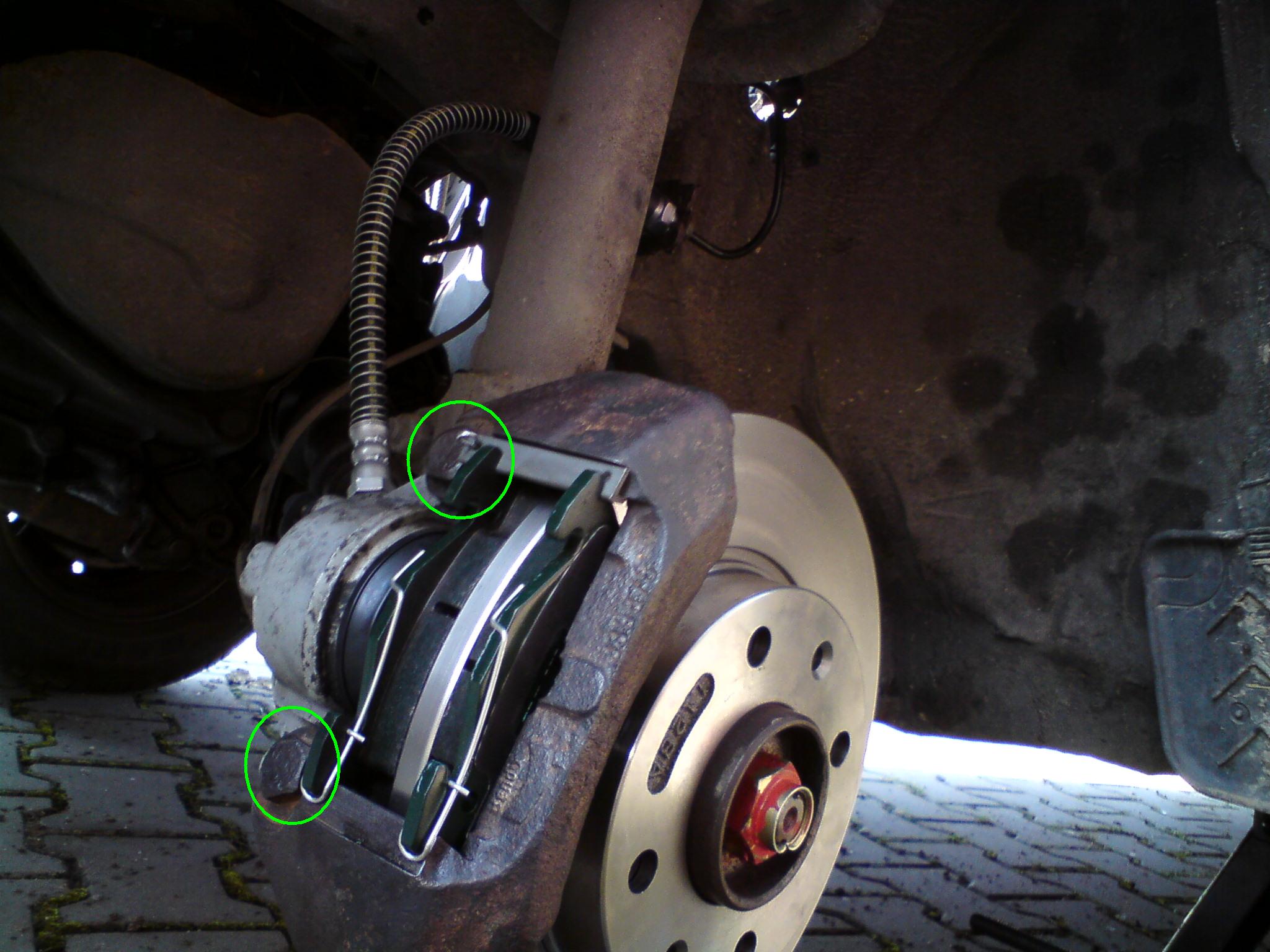

ma niekto na povolenie tychto atypickych srobov nejaky patent ? existuje nejaky kluc na to ?

flexa nebo hasak, pak nahradit sestihranyma a lepidlo na zavity...

Já na to navařil klasický šestihraný, zkoušel sem nejdřív co šlo , ale nic moc ,hasák taky na nic , až tohle pomohlo .

trosku som za googloval a nasiel som obchod kde predavaju nato orech,
http://www.beta-trevi.wbs.cz/Oprava-a-udrzba-brzd.html
ale na na Slovensku nic , takze s postovnym by to asi bolo trosku predrazene a zdlhave , asi navarim tu matku

Me stacilo na ten 5hran naklepat 18 ockovy klic a slo to dobre.

A tak náhodou niekto netuší aký to je rozmer tých 5 hranných skrutiek teda resp. aký rozmer 6 hrannej tam treba si zohnať :) lebo dnes ma tieto dve potvori zabrzdili :D

Nové šrouby sežeň M12x1,5x35 mm,pevnost minimálně 8,8 Na staré navař matici nebo jiný šroub,ať se zarezlý závit prohřeje a pak to jde dobře vyšroubovat..Vlk píše:A tak náhodou niekto netuší aký to je rozmer tých 5 hranných skrutiek teda resp. aký rozmer 6 hrannej tam treba si zohnať :) lebo dnes ma tieto dve potvori zabrzdili :D
