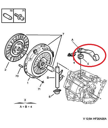

Dobrý náčrtek,ale chybí tam průměr te hrubší části trnu... :roll:

Příspěvek od Klobe »
kenny: ono stačí tam vrazit nějakou kulatinku podobného průměru tak aby to bylo zhruba v té ose a potom až tam dáš převodovku tak se ti samo vycentruje (v běhu motoru zmáčkeš spojku a samo se to nastaví)
tam jde jen o to aby se dala nasadit převodovka jinak já jsem to dělal jednou od oka a v pohodě to šlo.
ložisko máš součástí přítlačáku? jestli jo tak musíš mět oddělanou ovládací páku na lanko a trefovat se tou vydličkou na ložisko.
jestli ho máš zvlášt tak je to nasunout.....

Příspěvek od Bartik333 »
Klobe s tou přesností ti musím oponovat, když to nevystředíš dobře, tak tam převodovku prostě nedostaneš. Už jsem převodovek ''pár '' dělal a opravdu vystředění je základ. Stačí když si to nastavíš přeně ''od oka'', ale na střed to dát musíš.
Já to dělám třeba tam že si vezmu prodloužení na ráčnu a obmotám ho páskou, když nemám středící trn.

Příspěvek od Kenny »
já už jsem to 2x dostal na ten tisícihran ale nejde mě dostat ta vidlička za ložisko to mě sere nejvíc
no tak nějak,motor je 605 2.1td převodovka 405 1.9td a na to spojka,setrvák taky 1.9td
Re: 1.9 TD
zítra se ti podívam do haynes manuálu na 405ku, tam musí být jak si podržet ložisko aby to zapadlo do vidličky...
kenny: máš zdělanou tu ovládací páku co je na schématu označena A ?????
ne nemám,tam nemá být při montáži?
jestli ju tam máš namontovanou tak tu skřín na motor prostě nedáš....
my jsme tu převodovku skládaly na autě a šla v celku v pohodě nasadit a ani jsme neměly problém se trefit na to ložisko :myslim:
to snad ani nejde když tu páku oddělám abych ju tam zase nasadil :myslim:
:myslim:
my si asi nerozumíme. já myslím tu páku která ovládá tu vidličku a vidlička ložisko.
ta páka musí byt zdělaná,je tam jen takový čep který se vysune a je venku, tacelá vidlička uvnitř skříně zustane

Re: 1.9 TD
teda nechápu, čemu ta páka může vadit :myslim:
