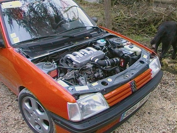

ono aby se ty vidličky vysunuli z ložiska tak se ta hřídel musí vytočit více než co dovolí když je namontovaná páka, ta páka se zasekne o skřín a nepustí dál. pochopitelně to musí platit i obráceně když se nasazuje

aha tak už jsem to pochopil,snad o víkendu zkusím a povede se to :up:
díky všem za rady
Re: 1.9 TD
určitě se povede :up: už se nemůžu dočkat fotky jak to dřepí v 205ce :fran:

to si počkáš :shock: čekám na těsnění a sháním nový turbo,ale hlavně nemám zvedák,pučil si ho jeden ....... v listopadu na týden,dodnes ho nemám a nemůžu ho sehnat nikde

a je tam :up: :up: :up:
díkec všem
Re: 1.9 TD
je tam milostivá, můžeme si tykat :fran: :up:

takže bylo to tím co jsem se ti tady snažil tak nějak popsat? :urg:

jj bojoval jsem s tou závlačkou moc se jí nechtělo ven,pak sem pootočil páku a šup a byla tam,jak do mamky :m:
přišrouboval převodovku k bloku,poklepal páku zpět,zaklepal závlačku a hotovo,jen to nechápu proč je to udělaný takhle :myslim:
hlavně že už je tam a funguje :Merci:
