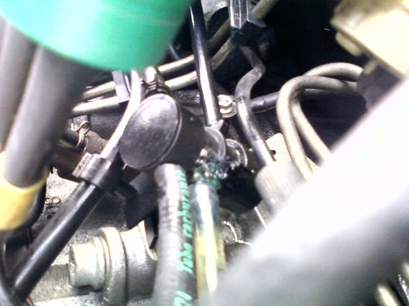

Je to sehnatalný ? :-)
Dobrý den ,teče mi přes to nafta,nevím jak se to nazývá ale určitě vím,že bych to potřeboval :-) , dá se to prosím Vás někde koupit,sehnat?Děkuji za odpověd

tak to u 205ky vidím prvně
určitě to pojede i bez toho

Re: Je to sehnatalný ? :-)
nejede :-D Jdeto od paliv. filtru ,a tam se to rozděluje do 4 vecí,tryska,zpět.odvod nafty,karbur. , a ještě někam ... ale chči je mi z toho nafta,takže auto nejede
a kam to vede dál? normálně vedou hadice z nádrže přes filtr do čerpadla a z čerpadla zas přímo do nádrže, bez tohodle bazmeku
mno a ja tam mam ten bazmek :-D ,který byl kdysi lepený jak vidím a ted mi to přes něj teče,kdybych věděl nazev bazmeku . Jde mi to z filtru a v tom jsou zapojeny vlastne hadickado cerpadla,pak ta co mi vraci palivo, pak do tryky a ještě jedna tu si ted neuvědomuji . jinak tj obyčejná 1.9 D 47 kw
bez toho to taky pojede,stačí to jen správně přepojit
A jakpak prosím Vás ? :-) ,je to zlomena jedna trubicka na kterou se nasazuje pruhledna hadicka (asi zpetna nafta? ) ,a sehnat to nesehnal ani original,jen vrakac ale nemam tam jak dojed :-D.
vypadá to na nějakej přídavnej filtr ještě, ale nějak nechápu k čemu na tomhle místě je...
je to automatickej ovzdušňovák v podstatě potom nejni třeba zpátečka do nádrže
