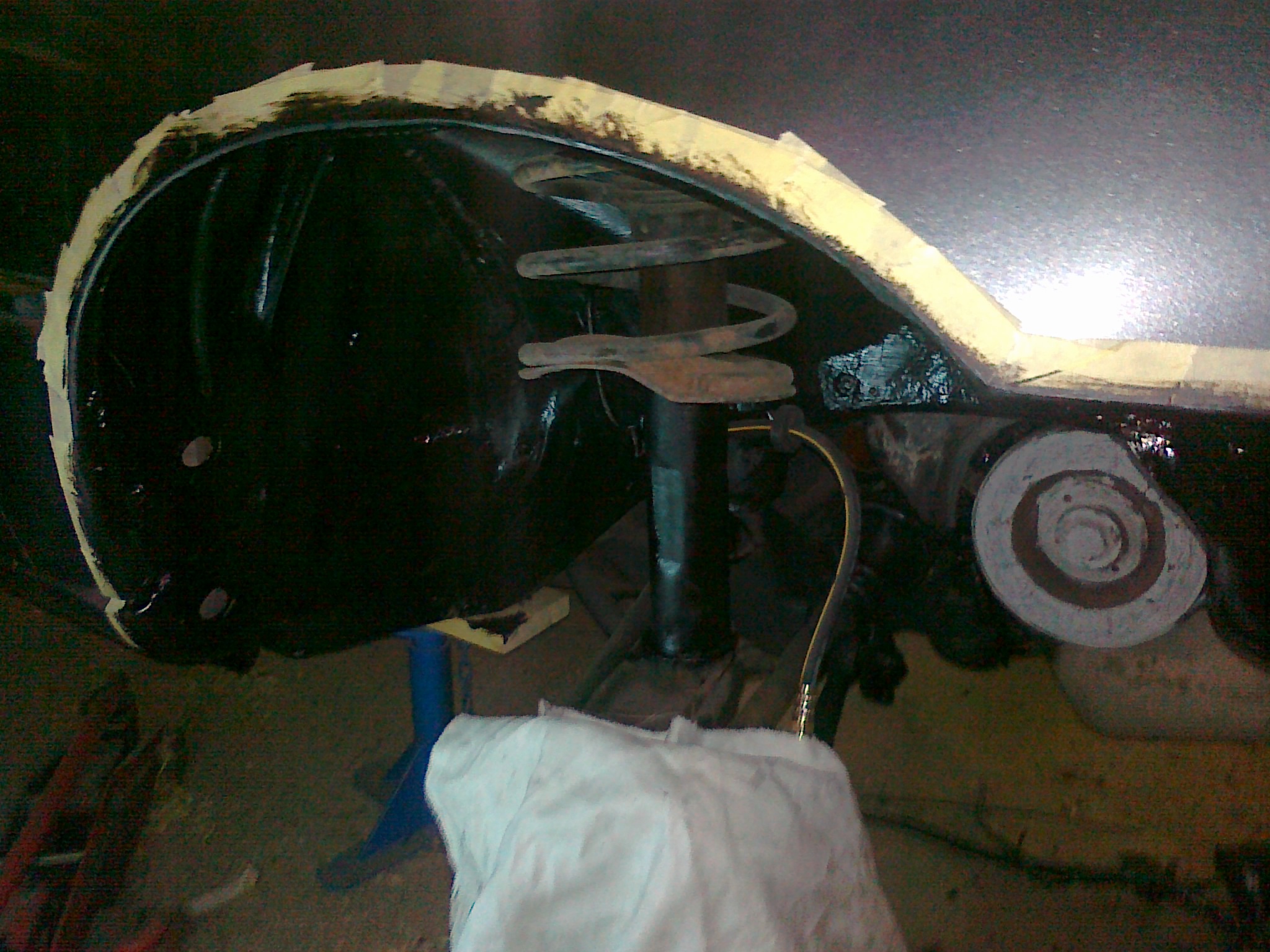

Tak jsem dneska trošku dělal na pežotkovi..Odstrojil jsem předek a jal se brousit,odrezovat a natírat..V předním čele žádná díra,jen povrchová koroze,ale zato vlevo za brýlemi,za světlem díra je...
Pár fotek k tomu..
![icon_eh :ehm:](./images/smilies/icon_eh.gif)
Pár fotek k tomu..

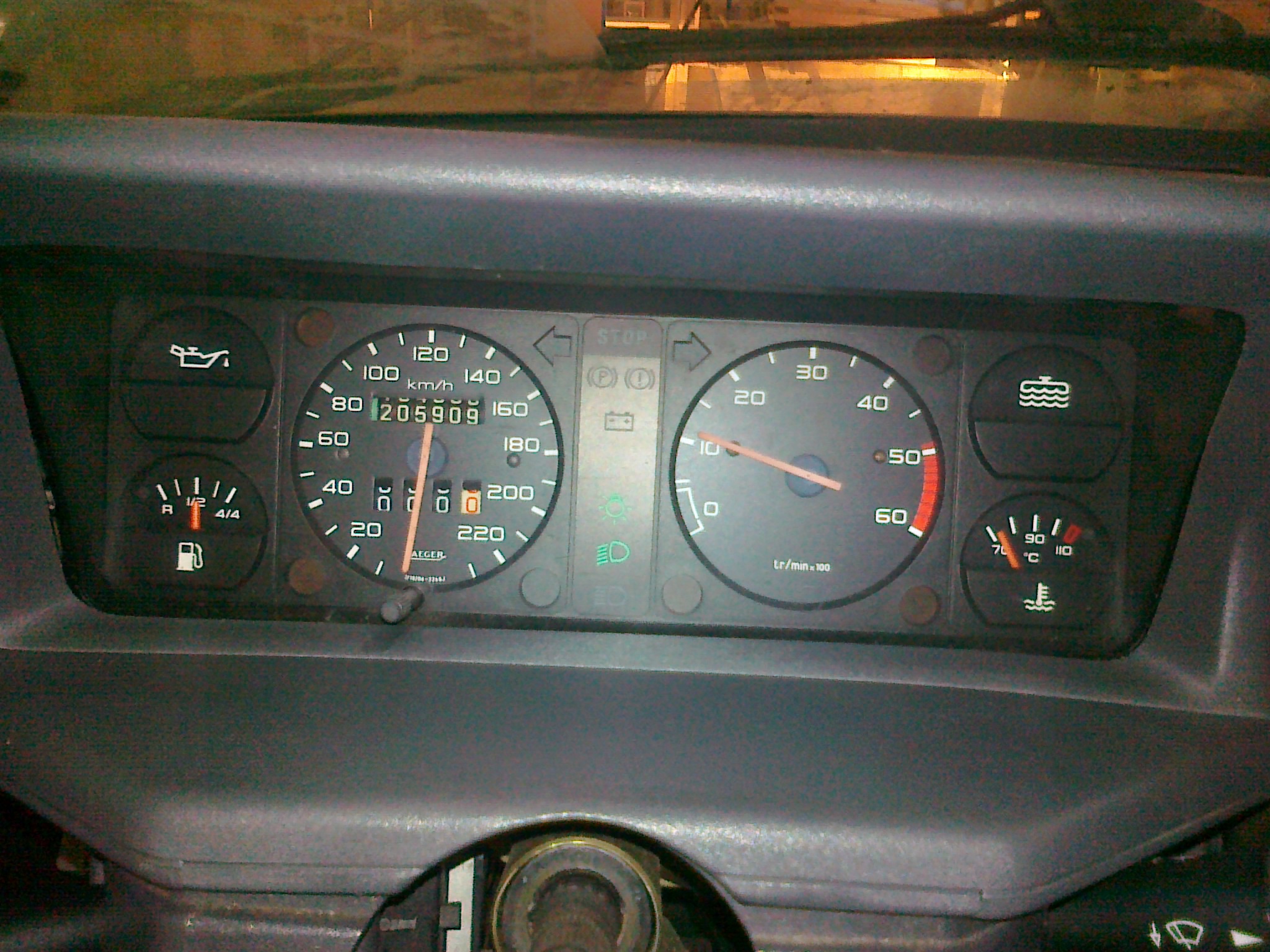

Tak jsem si vyzkoušel "nové" budíky+kapličku XS...Hned to vypadalo lépe,ještě zapojit a bude to super...Jen ručičky by to chtělo nějak oživit.Mám ještě zbytek červeného spreje na světla,tak že bych to natřel??
Jinak za budíky a kapli děkuju uživateli POKODA![:Merci: :Merci:](./images/smilies/Merci.gif)
![:myslim: :myslim:](./images/smilies/myslim.gif)

Hurrááá..,tak dnes konečně sehnány konektory k přístrojovce s otáčkoměrem...
![Mr. Green :m:](./images/smilies/icon_mrgreen.gif)

No tak opět popojedeme...Přístrojovka přepojena,přehozena jen jsem se vytrápil ze snímačem otáček...Ale nakonec se vše povedlo a funguje..,jen jsem zjistil,že mi na kapličku nepasuje záslepka nad středové výdechy a budu muset sehnat "mincovník" a záslepku nad něj...
