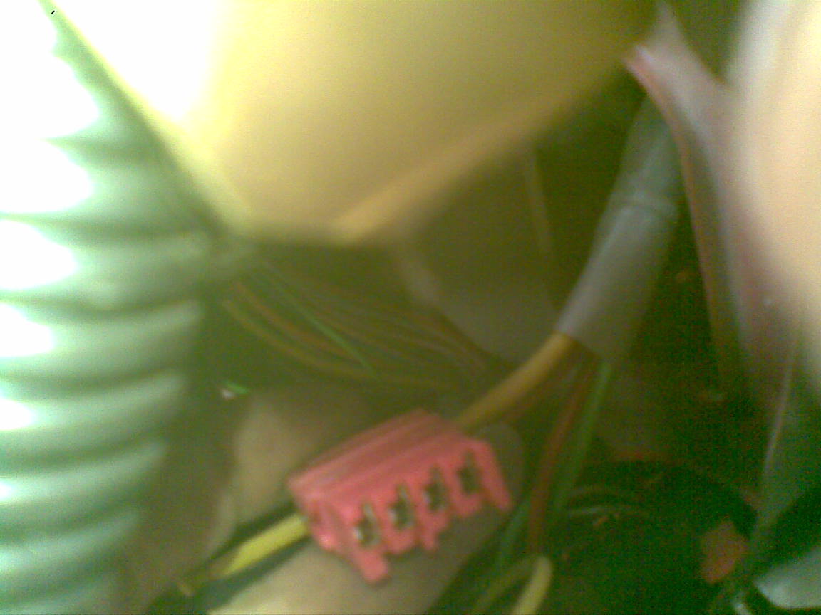

Dnes som sa pustil do pugačesa vo velkom, rozobral som palubovku a chystam sa ťahať kabliky, niektore už mámk budíkom aj natiahnute.
Potreboval by som poradiť aj pár veci a to na čo su tieto konektory a kde ešte drždy palubovka (môže pod tými výduchmi na predne sklo? ) nemôžem ju dostať von
Fotky nie su nič moc kvalitou ale je k nim popis kde sa nachádzaju a aj popis jednotlivých káblikov, ak niekto vie kam môžu patriť nech napíše

najlepsie ti to niekto opise ak napises aj cisla kablov v koncovkach kt nevies kde idu..
A na druhej strane nemusi byt pozapajane vsetko.!. ja tam mam tiez par kablov nezapojenych a ani nehovorim kolko ich je okolo motora

ty první dva taky nemám zapojený, ale ty další jsem v autě nikde nenašel. ta 7 pin by mohla být od origo centrálu, ale zas nesedí čísla káblů. kterym směrem vedou? jinak palubka ti drží ještě zvenčí z prostoru stěračů a uprostřed pod mincovníkem

popis je nad každou fotkou, to k čomu su ma len zaujimalo ak ich tam mám či sa nedaju už nejak využiť
Aj som tušil že budu z vonku tie dalšie šrubky diky
Re: peugeot 205 1,6 automat
no normálně za rádiem jsou jen tři větší konektory - pro rádio, tranzistor a pro ovládání topení, ale ani jeden není 7 pin. nepočítám teda svazek od budíků k tlačítkům na středovym panelu, tam taky není žádný 7 pin. ale skusim ti to vypátrat podle čísel.

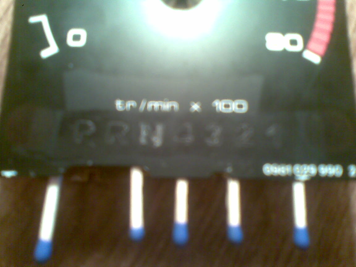

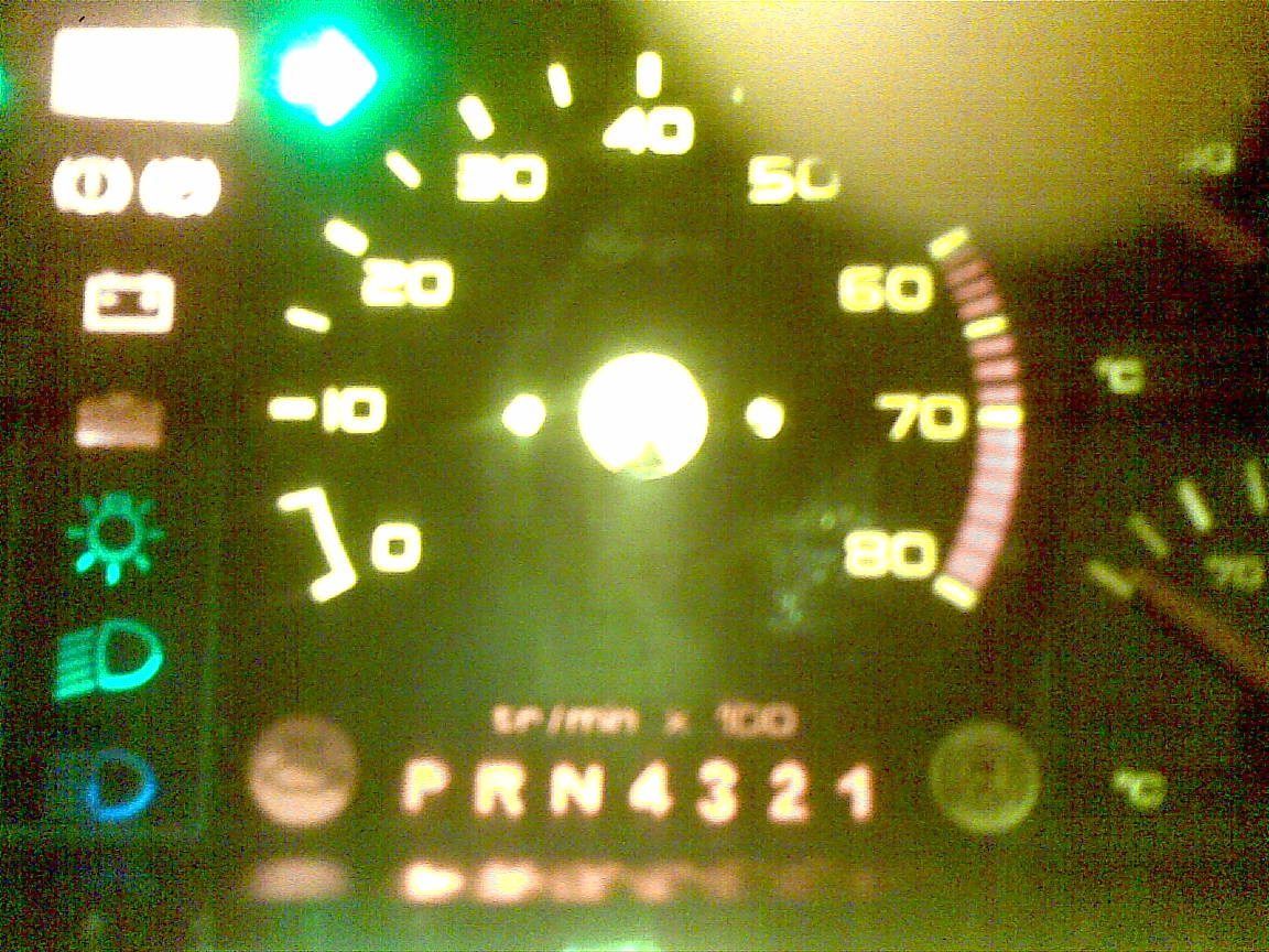

Na aute sa maka stále a už ak som sa do toho pustil, tak nech to mám poriadne
Dnes sa mi konečne podarilo po dlhom rozmýšlani a pokusoch spraviť ukazovateľ zaradenej rýchlosti na budíkoch, vyrezávane to je ručne skalpelom a vyzera to takmer ako z výroby, ešte poriešiť signál od riadiacej páky, podsvietenie jednotlivých znakov a hotovo čo dúfam nebude už tak zložité
signál nebude problém, pomocí mikrospínačů v jednotlivejch polohách

Predtým a teraz nakoniec skončili biele a ak sa podarí červený prúžok

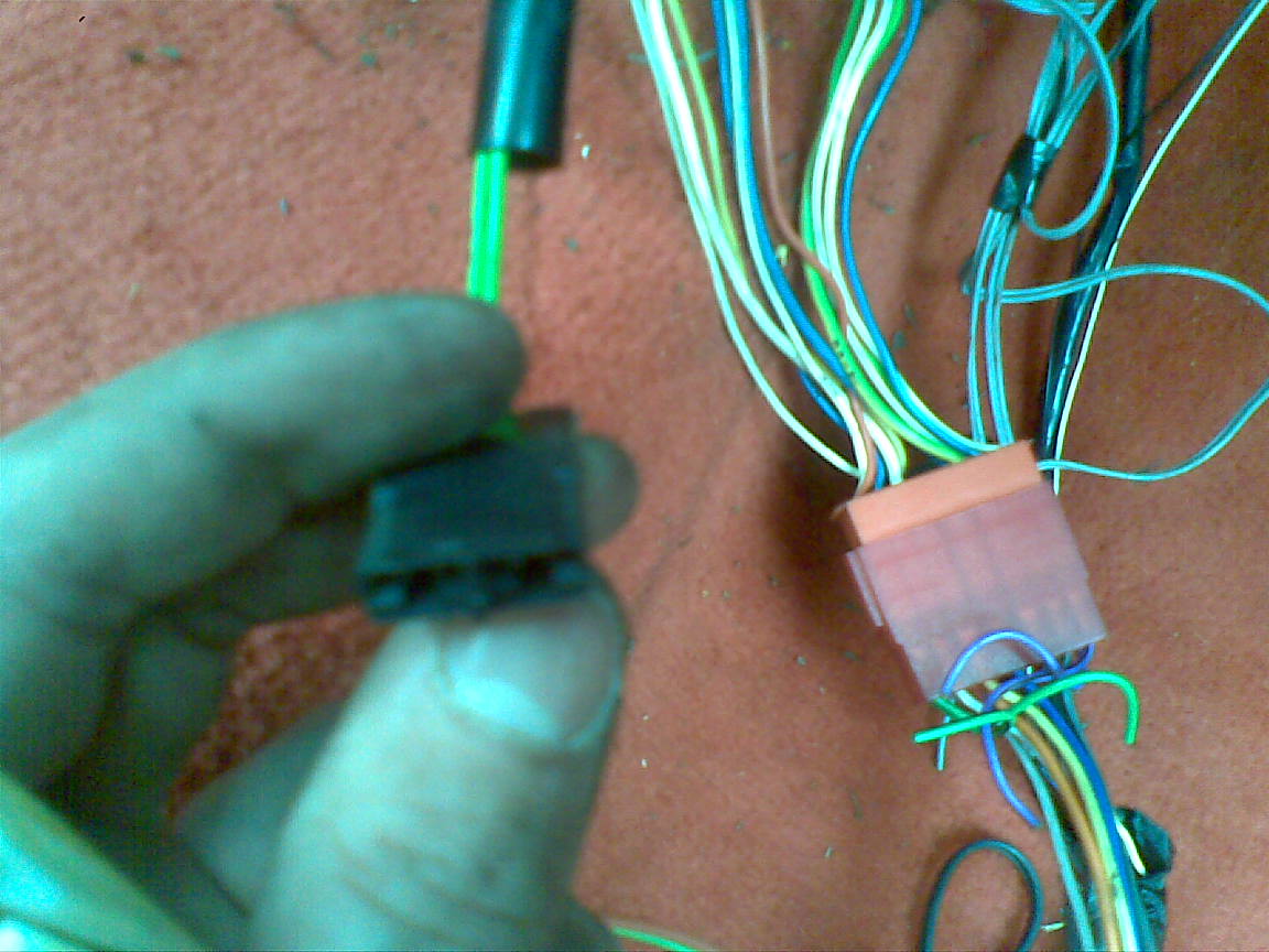

Konektor z otáčkomera čisla káblov z lavej strany: 32B, M32B, 112, 112D
k čomu slúžia tie kábliky ?
z leva klíčkový plus, kostra, signál ( poslední je k ničemu)
