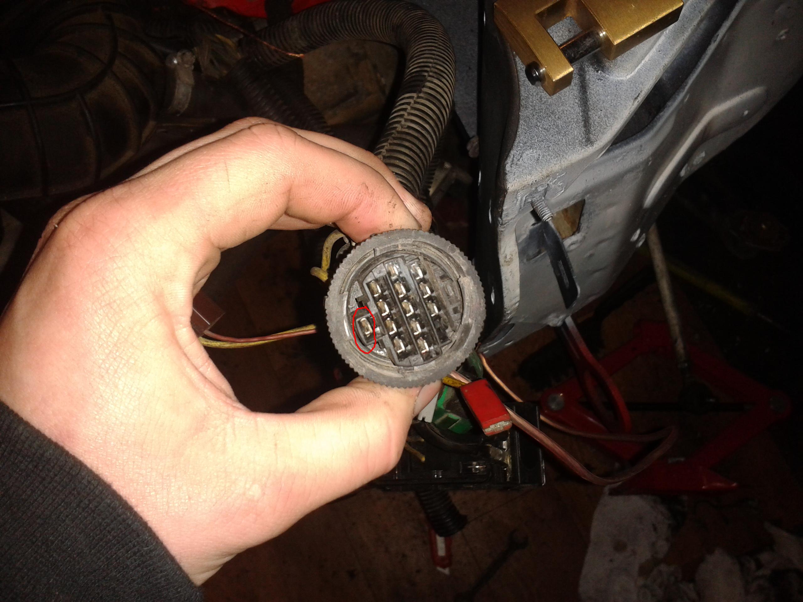

Zdravim pánové mam problemek mam motor z citroena ZX 1,9 KDZ v mem P205 1,1 TU1m k motoru mam el svazek k motoru a k jednotce ale je tam konektor ktery spojuje dalsi kabely ktere pak vedou do kabiny na pojistovku viz obr. a chtel bych se zeptat jestli by to slo nejak rozchodit bez toho zbytku aby motor bezel jak ma. Jelikoz se mi nechce znovu do brna a ty kabely zase hodinu rozebírat. Proto se ptam jestli by to neslo zprovoznit. s tim ze mi nemusej funkovat budiky na teplotu vody a oleje a tlaku oleje budu delat samostatny budiky. Diky za rady a porady vas zkusenejsich klubaku

Nie je to zväzok káblov ktoré idu do dverí na okna a central
Re: 1,9 GTI C ZX v P205
no chtělo by schéma elektriky, protože počítám, že budou jiný čísla než u 205ky. Ale bude tam podle mě:
teplota vody
vysoká teplota vody
klíčkový +
kostra
nízká hladina vody
tlak oleje
nízký tlak oleje
teplota oleje
startér
kontrolka dobíjení
kontrolka diagnostiky....
teplota vody
vysoká teplota vody
klíčkový +
kostra
nízká hladina vody
tlak oleje
nízký tlak oleje
teplota oleje
startér
kontrolka dobíjení

Ale jak to zapojit abych rozbehl motor. Zejtra kdyztak prihodim konektory co jeste prebyvaj
bez schématu dost těžko....(jako šlo by jít drát po drátu na který pin v jednotce nebo čidlu vede a pak to podle schématu na 205ku rozkodovat

vinorak dekuji za tlumice a jestli by teda bylo mozne poradit jak to provoznit uz mam i schemata a legendu k nim. tady http://forum.205gti.org/viewtopic.php?f=45&t=12686
je to nějak složitě namalovaný
moje rada zní sehnat motorový svazek z 205ky s timhle motorem a máš po starostech

dneska jsem se na to vrhnul pohlave od 8 od rana a ve 3 to slapalo.byla chyba u toho veltilu co je nad spateckou
