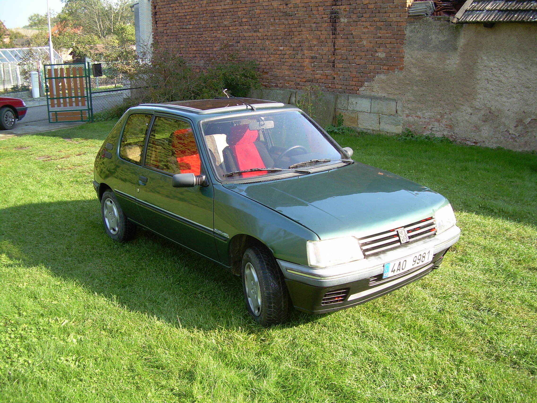

Tak jsem jednou na aukru zahlédl inzerát na Garrose a opravdu se mi zalíbil. Stačilo 3 dny počkat a za moc slušnou cenu 7800kč jsem si ho vydražil. Ihned o víkendu po škole jsem pro něj zajel, jel jsem třemi autobusy, ale nakonec jsem se do Zbraslavic, kde ho měl bývalý majitel na chatě, dostal. Autíčko bylo celkem v pořádku, 2 roky stálo a baterka byla dead, ale s tím jsem počítal. Majitel byl fajn, doklady měl připravené a za malou chvíli jsem již odjížděl směr Hradec Králové. Domů jsem to měl 130km a celou cestu jsem neměl jediný problém. Druhý den jsem auto celé umyl a začal zjišťovat co vše musím na autíčku udělat. Chybí vzduchový filtr, bylo málo oleje, málo nahuštěné gumy. Nemám STK takže mé současné veškeré snahy se uchylují i tomu, abych prošel STK. Fotky jsou po umytí. Průběžně budu přidávat info jak postupuji v "opravách" .
