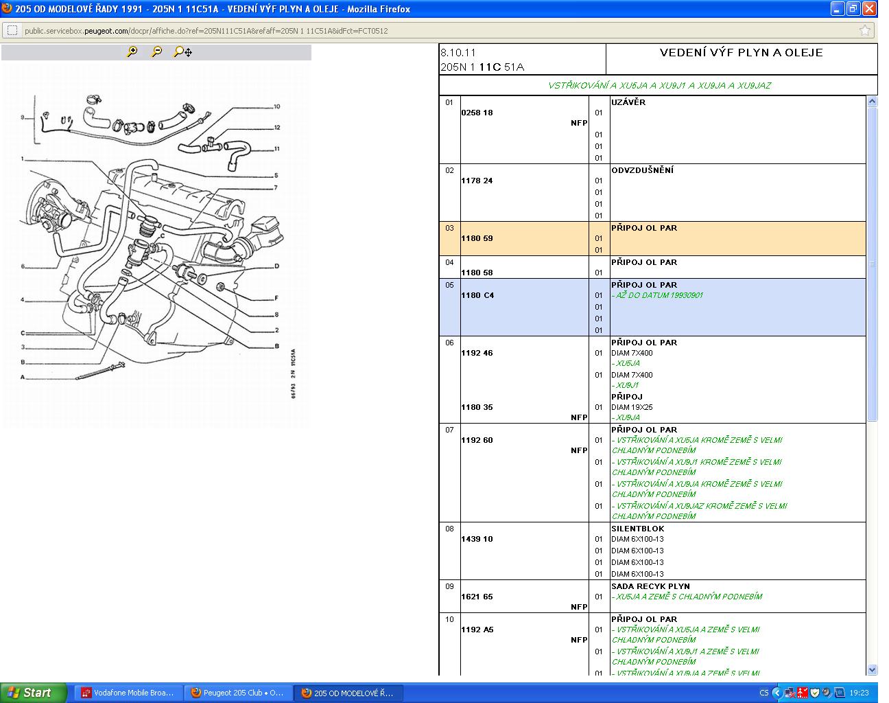

většinou je tak v háji, že se ti bude lámat pořád dál.....
v peugeotu to ještě mají...
3 z nálevky do bloku
4 odvětrání z bloku do nálevky
5 odvětrání ventilovýho víka zpět do bloku ( spojuje se s hadicí 3)

pěknej nákresek :-) mě jde o tu 3ku no...
