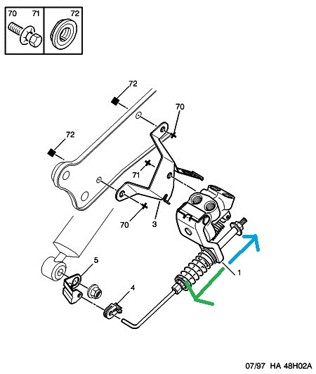

kluci mam tady foto meho brzdoveho regulatoru jak funguje jeho princip vetsi tlak (vic brzdej) kdyz jde smerem zelene sipky nebo kdyz jde smerem modre sipky ?
Re: Brzdovy regulator zad.napravy
modrá. jak se to zavírá, tak se to vevnitř víc otevírá :m:

tak v tom pripade ho mam asi v haji protoze i kdyz zvednu auto tak je to furt jakoby zavreny na doraz ale ze by to nejak brzdilo se ric neda
jo asi zareznul v otevřené poloze, já to měl na xsaře obráceně, ale po půl hodině mazání se opět začal hejbat...

ale kdyz jsem vyhaknul tu tycku s tlumice tak normalne stim hejbat jde
no tak to máš natolik snížený, nebo seštelovaný, že je to pořád otevřený... :myslim:
