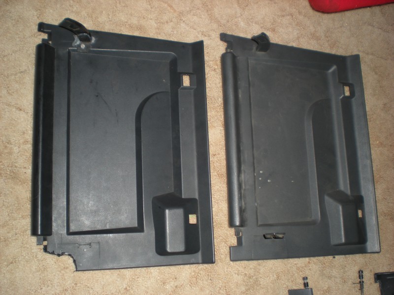

další blbosti na GTIčko před vyjetím.Ještě olej a nový snímač teploty oleje s výpušťákem dále si hraji s kastlíkem a skládám ze dvou jeden.škoda že ten dobrý není černý,ale to se nějak vymyslí
