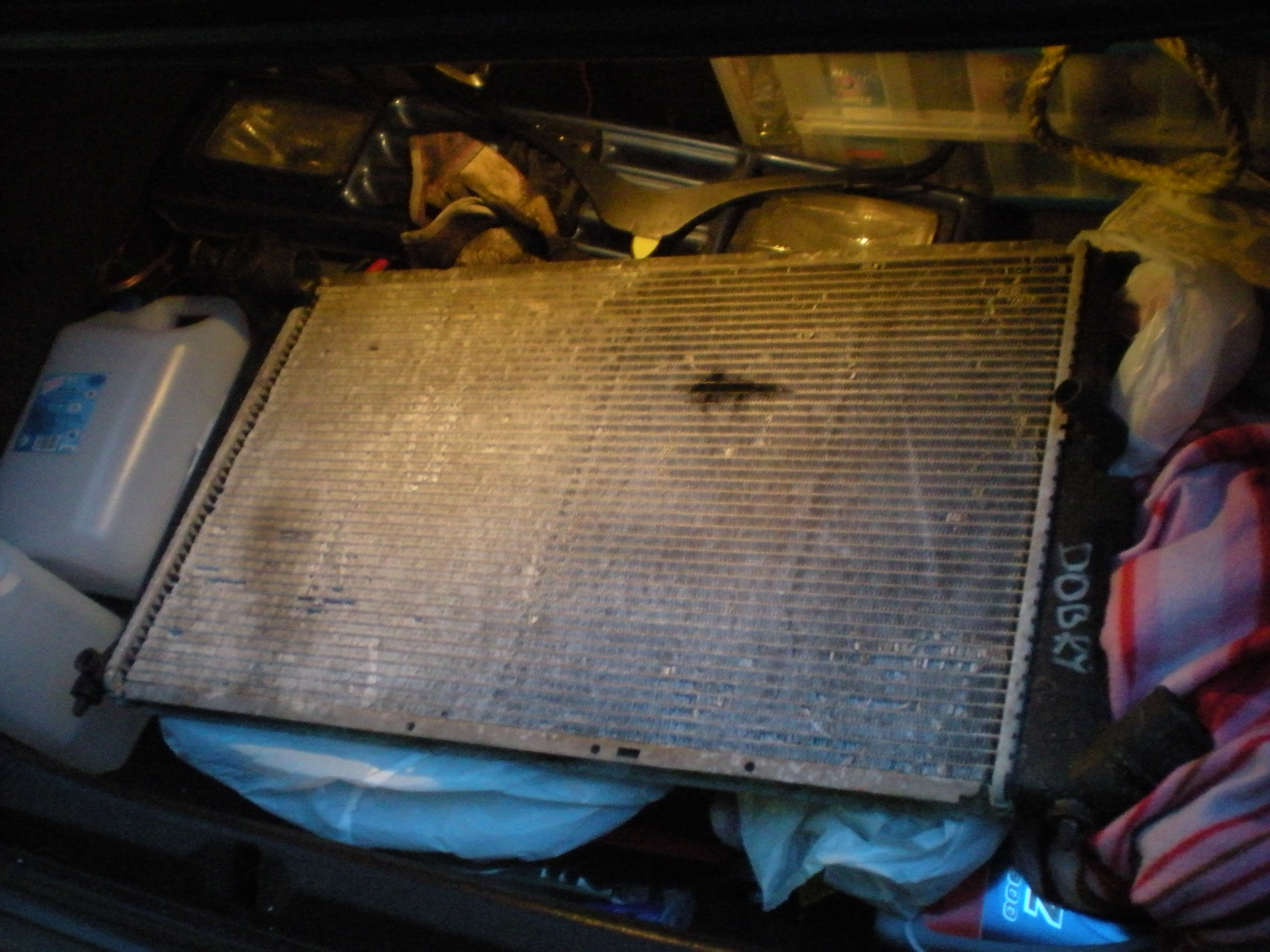

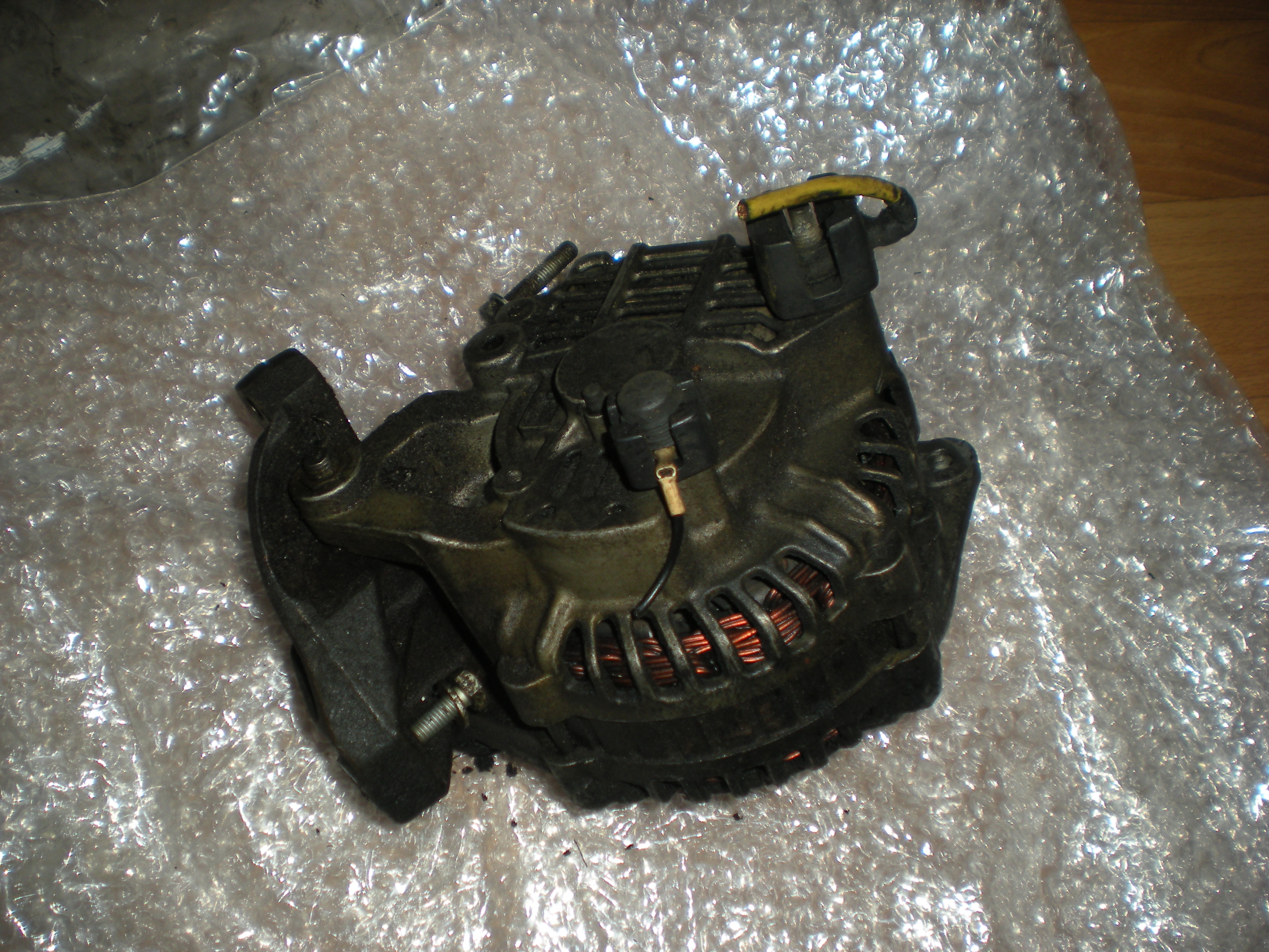

Re: Peugeot 605 Gutmann Royal Look
chladič a altík připraven na výměnu
výměna chladiče úspěšná

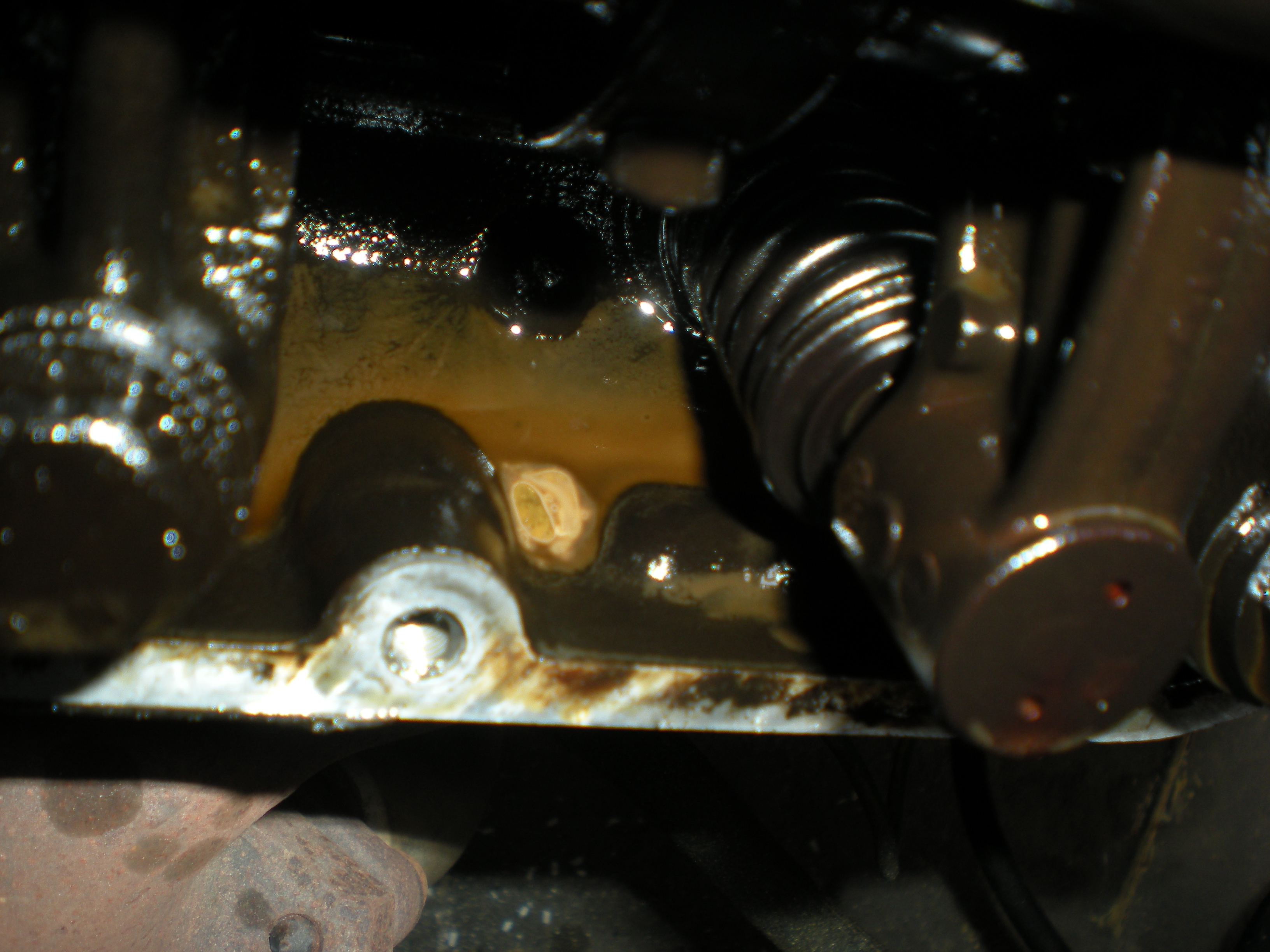

tak se bohužel potvrdilo,že budu dělat těsnění pod palicema
to čo si si zapojil namiesto benzínu vodovod ?
no vypada to tak....
a to ti tlačí vodu do valcov alebo ako ?
bohuzel asi jo.Budu ted delat rozborku a pripravim novy tesneni pod palice a necham je odzkouset jen se mi nechce se poustet do toho hvuli tem rozvodum...
Ale tak to skús dať skontrolovať dáko do servisu bez rozobratia . Ak by sa ti do valca tlačila voda tak by utekaly aj tlaky z valcou nie ? skus dať zmerať kompresiu možno by si na niečo prišiel . Ked som videl túto V6 rozobratu tak by som doma tie rozvody nezložil
toho se prave bojim no ale...
tak sem se konečně na to vrhl.zatim to jde dobře (nechci to zakřiknout )
