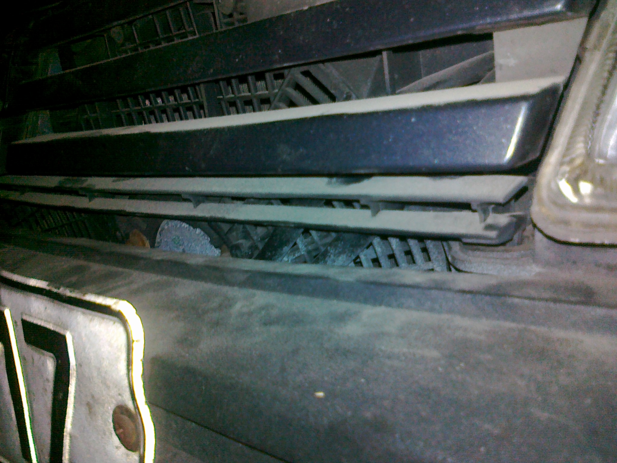

Hoj chlopi,má být mezi předním nárazníkem taková fuga nebo mi tam něco chybí??

asi by to spíš chtělo trochu ho přizvednout je možný že jak jsou v podbězích matky který drží držáky blatníků a nárazníku tak je tam docela slušná vůle v tom tak to zkus povolit zatlačit směrem dolů a zatáhnout třeba to pomůže třeba je problém jinde ....

Nechybí, jenom povol narazník na držákách a zvedni ho nahoru. Koukal jsem, že máš mezeru i pod světly.

Je to nadoraz chlopi..Dneska jsem si s tím dost dlouho hrál...
EDIT: Jo máte pravdu,co jsem se díval na jiné 205,tak to chce nahoru...

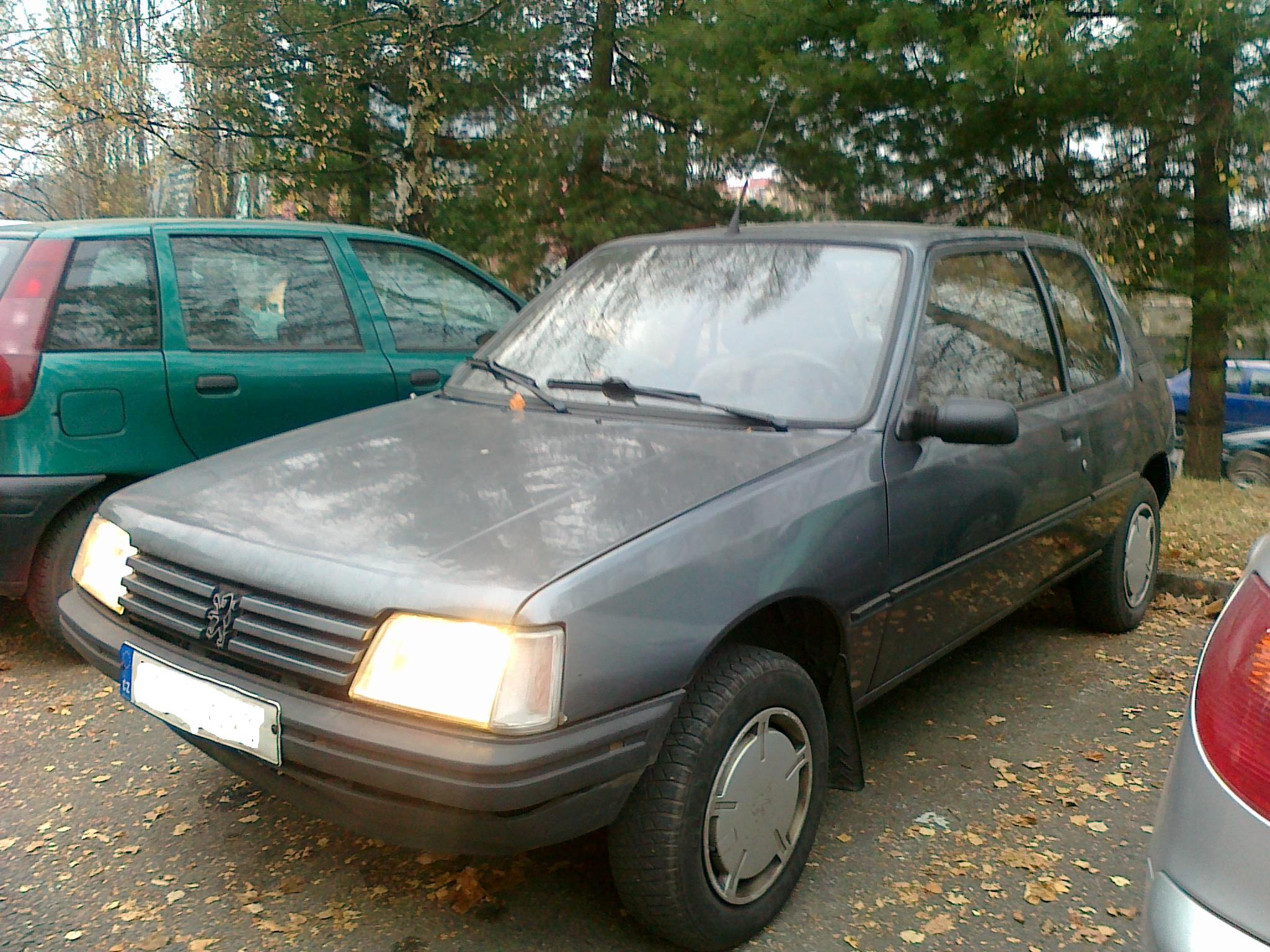

Tady je foto po koupi..Ta fuga už tam byla a kolem blatníku to celkem lícuje...

Povolil bych ty 2 "vzpěry" který drží v kastli myslím na 2 šroubech a nasměroval je nahoru, pokud to půjde. Když ne tak bych zvětšil díry na konci, jak drží nárazník v nich a bude to OK

ještě koukám, kolem světel a nemáš tam i fuku nahoře pod kapotou? (jako kdyby jsi měl světla spuštěný o trochu níž)

tohle mám na gtičku taky, jak je to plastovej nárazník, tak se časem ta vrchní část propadne a vznikne tam takováhle díra. Skus třeba ten nárazník ohřát horkovzduchem a trochu ho porovnat a pak dát doprostřed nějakou výstuhu.
Re: Nárazník-přední maska...mezera??
spíš bych řekl, že to bylo bourané a při lepení čela to auto už nemá akurátní tvar pro ten nárazník
si všimni, že u blatníků lícuje a postupně ke středu masky se ten nárazník propadá. Je to prostě plast, kterej létama mění tvar. Proto jsem si sehnal nárazníky laminátový, ty tímhle netrpí

Bourané to nebylo,je tam vše origo a krom toho nárazníku to lícuje všude slušně..No uvidím co s tím později nebo vymyslím nějaký mezikus mezi nárazník a masku,aby tam nebyla tak okatá mezera.. Ted musím nakoupit hadice chlazení a radiátor topení ,aby to už konečně vrčelo..

Jo díval jsem se na nárazník z profilu a fakt se uprostřed propadá..Chtělo by to nějakou výstuhu doprostřed...nebo vyrobím pod masku ještě jednu příčku mřížky...

před výměnou čela mi to lícovalo, po výměně čela se mi stalo to samý, přikláním se k pichymu příspěvku...Na koleni už to nikdo přesně nenavaří jak z fabriky
