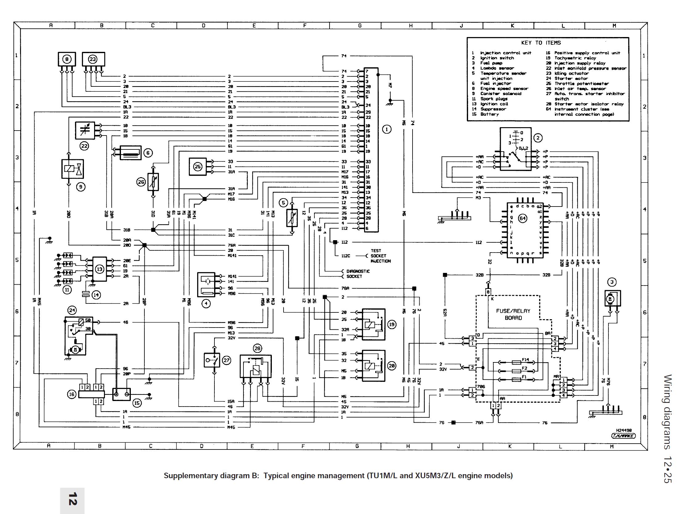

Zdravím pánové mám doma ještě krom mojí 205 i peginu 309 s motorem 1.6 65 Kw jednobod vstřik .... a chtěl bych se optat zda někdo nemá komplet elektroinstalaci .... jelikož mi bratr roztříhal elektriku a a viházel... Je mi toho motoru líto a chtěl bych to zas rozjezdit mam elektro pouze od jednotky k motoru ...ale chybí i čast co jde z pojistkové skříně ke konektorům u jednotky...tak se chci optat zda nemá někdo komplet schéma té kabeláže nebo rovnou celou kabeláž...děkuji za odpovědi....

dekuji mockrát pane
