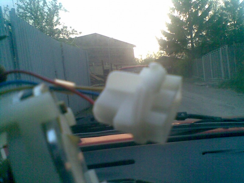

takto som to zapajal a nešlo a pri rozobrati XS otáčkomera modrý vedie iba na plošák a tam hneď aj končí, neviedol ani len ku odporu niekam

Fajn doma mam druhe budiky a už ma ide poraziť ak nebude fungovať otáčkomer ....
z modrej 112 som už nešťastný
, vie niekto ako tie dva konektory spojiť
Re: peugeot 205 1,6 automat
normálně je zacvakni do sebe
zapojený to máš podle mě dobře
zacvakol a nič, nebude mi chybať niekde kostra alebo ja už neviem
tak to proměř, jestli ti tam jde vůbec šťáva
musi, ak napojim stary tak ide. Netreba dva spojiť,,,,,,,,, mne už došli napady a nemam na to chuť
