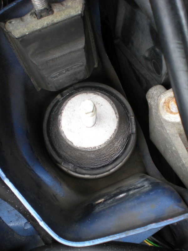

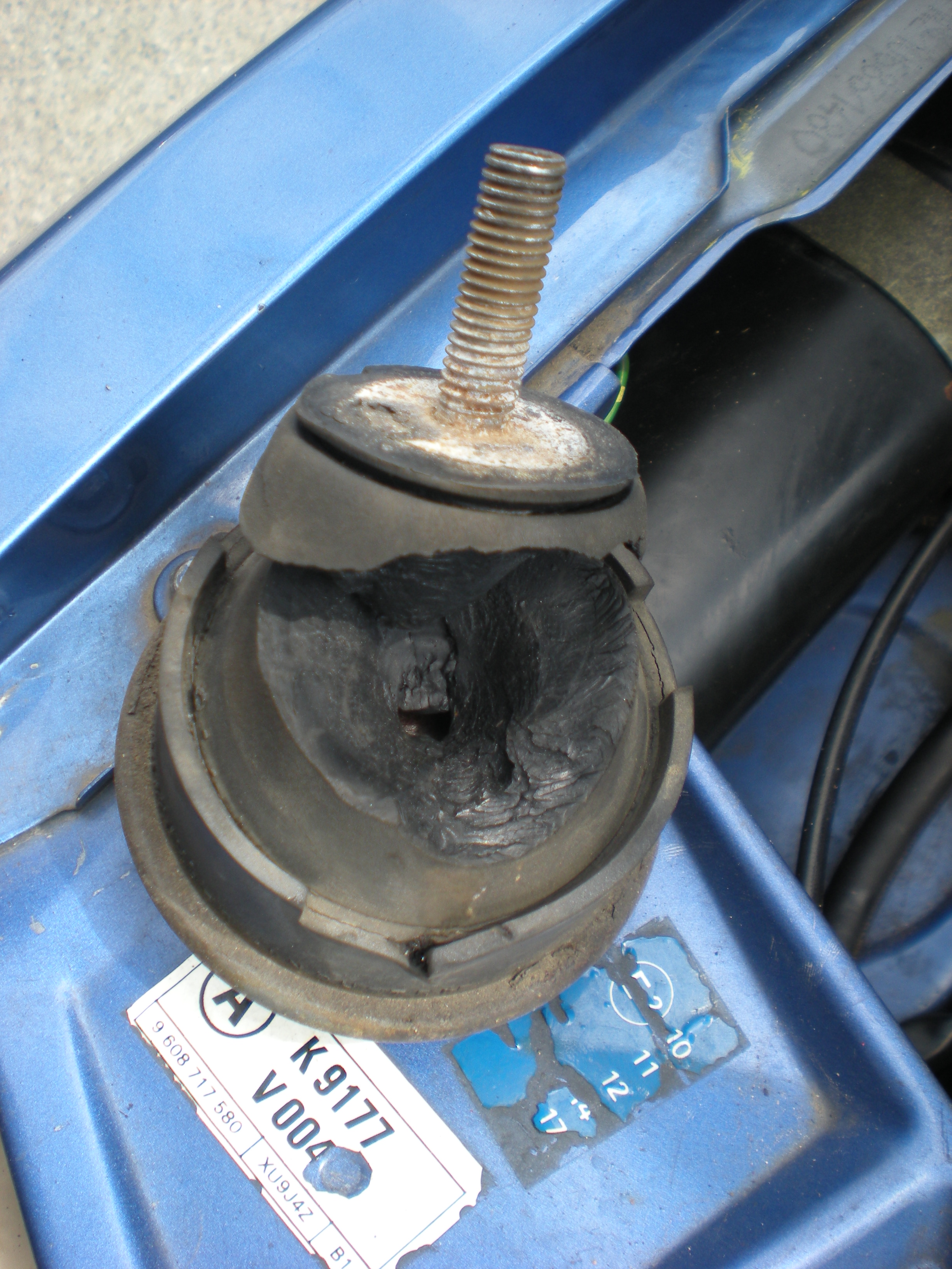

dnes sem vyměnil silentblok motoru,který byl úplně vytržený...
