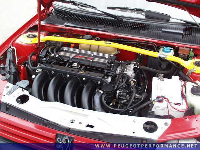

No dnes som došteloval váhu vzduchu, pružinku som trochu pritahol a kolísanie prestalo. síce sú otáčky také všelijaké ale myslím, že je to ok. držia sa okolo 1000-1100.

no ze začátku jsem v tom trochu plaval, ale jak jsem zjistil, tak stačí plus od baterky, plus od klíčku, startovací impuls a pak všecko ukostřit a musí vrčet. ty ostatní kabely jsou takzvaný kur...vítka
Re: pokec o článcích zde
Draken: moc pěkná práce :up: holt budeš muset trochu upižlat z horní příčky
p.s. kdyby si chtěl zrovna tuhle expanzkuu tak jí mám doma :fran:
jo, plechy se uhnou, flexa jim domluví :fran: a expanzka bude asi klasika černá, měla by se vejít :up:
a co olejová měrka, ta jí nebude překážet? jinak už si přemýšlel nad tím, že ti nepude otáčkoměr :?: :m:
měrka nevim, to se bude řešit příští tejden, dneska jsem ho tam chtěl jen posadit a dokázat dědovi, že se tam vejde :fran: jinak otáčkoměr mě je jasnej, ale mám tu elektroniku z otáčkoměru z 306, tak snad to nějak dám do kupy. popř. zkusim ty diody :D
