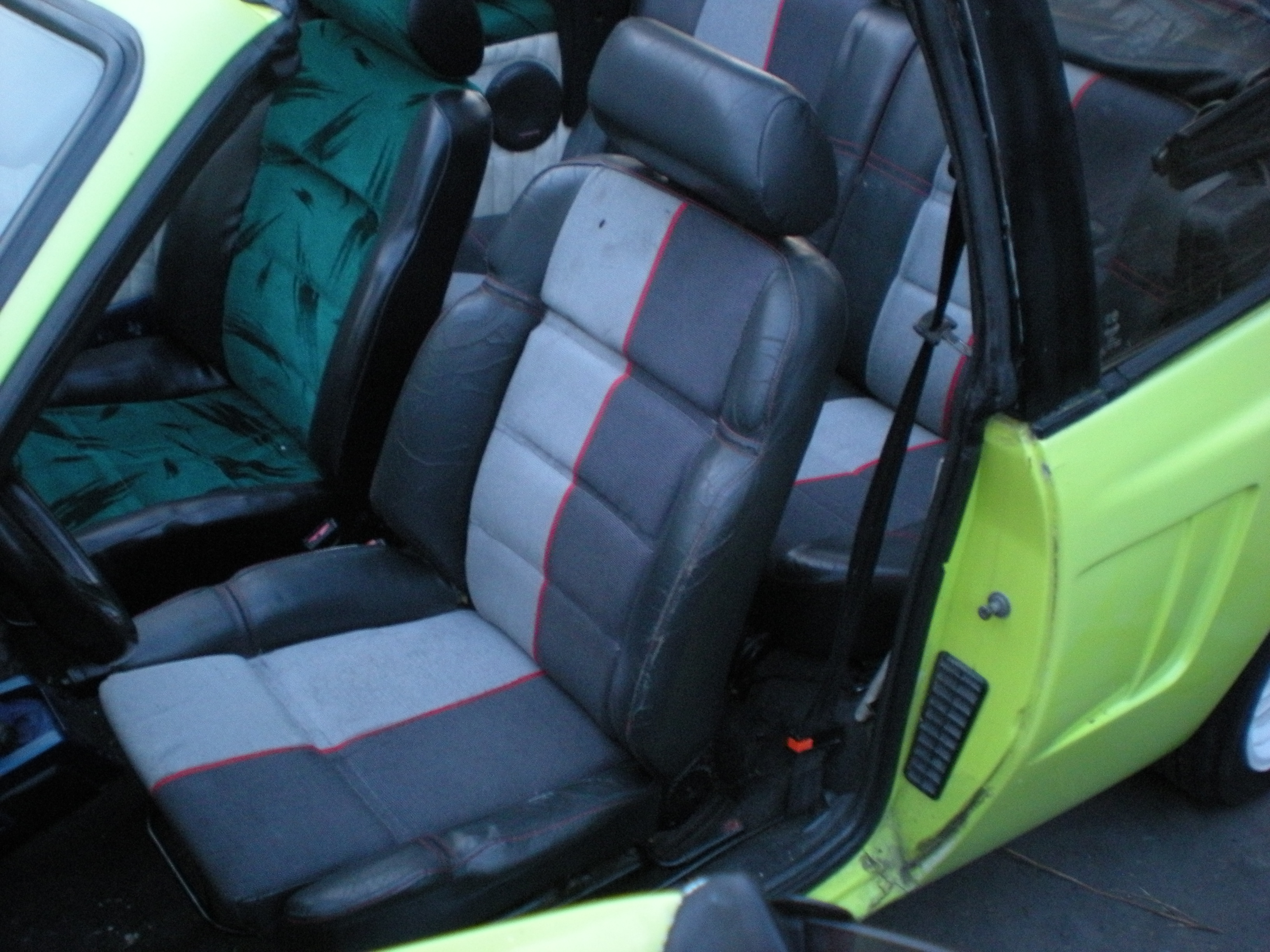

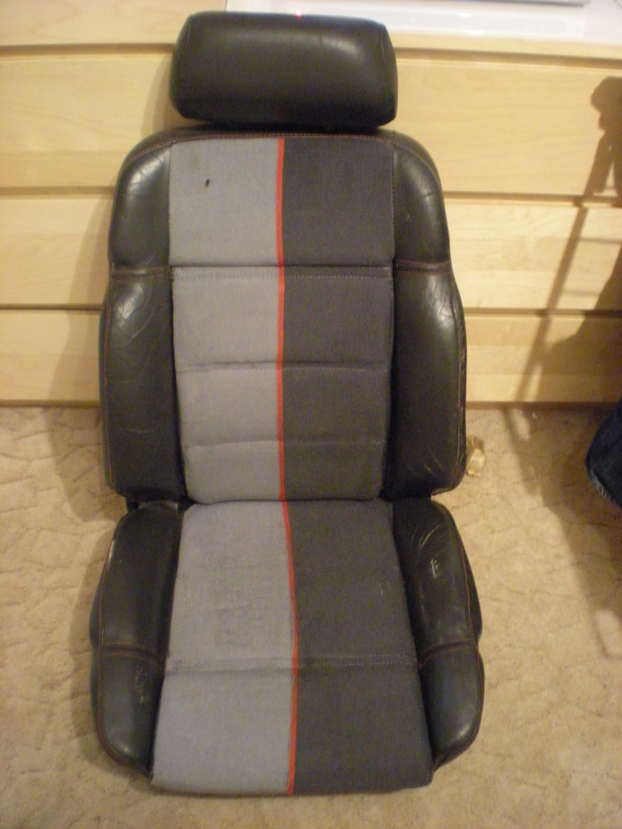

teď se chystám na interiér.musim sehnat tapecy.sedačky dám tyhle:

Re: 205 CTi gutmann

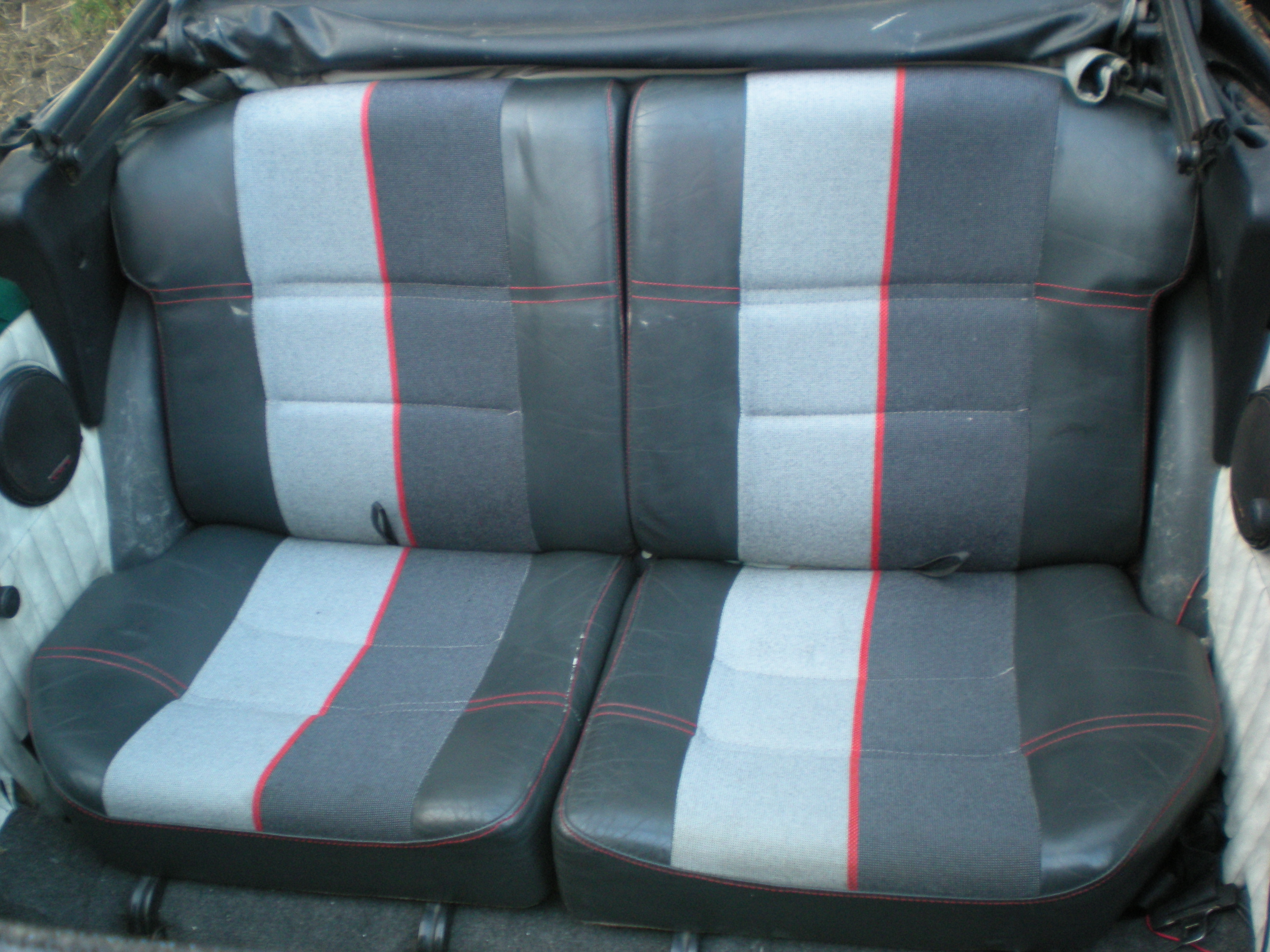

dnes sem prendal sedacky a vypada to mnohem lip zase
u zadnich sem prendal konstrukci,doni uchyceni sedaku a krasne tak pasly
predek sel bez problemu

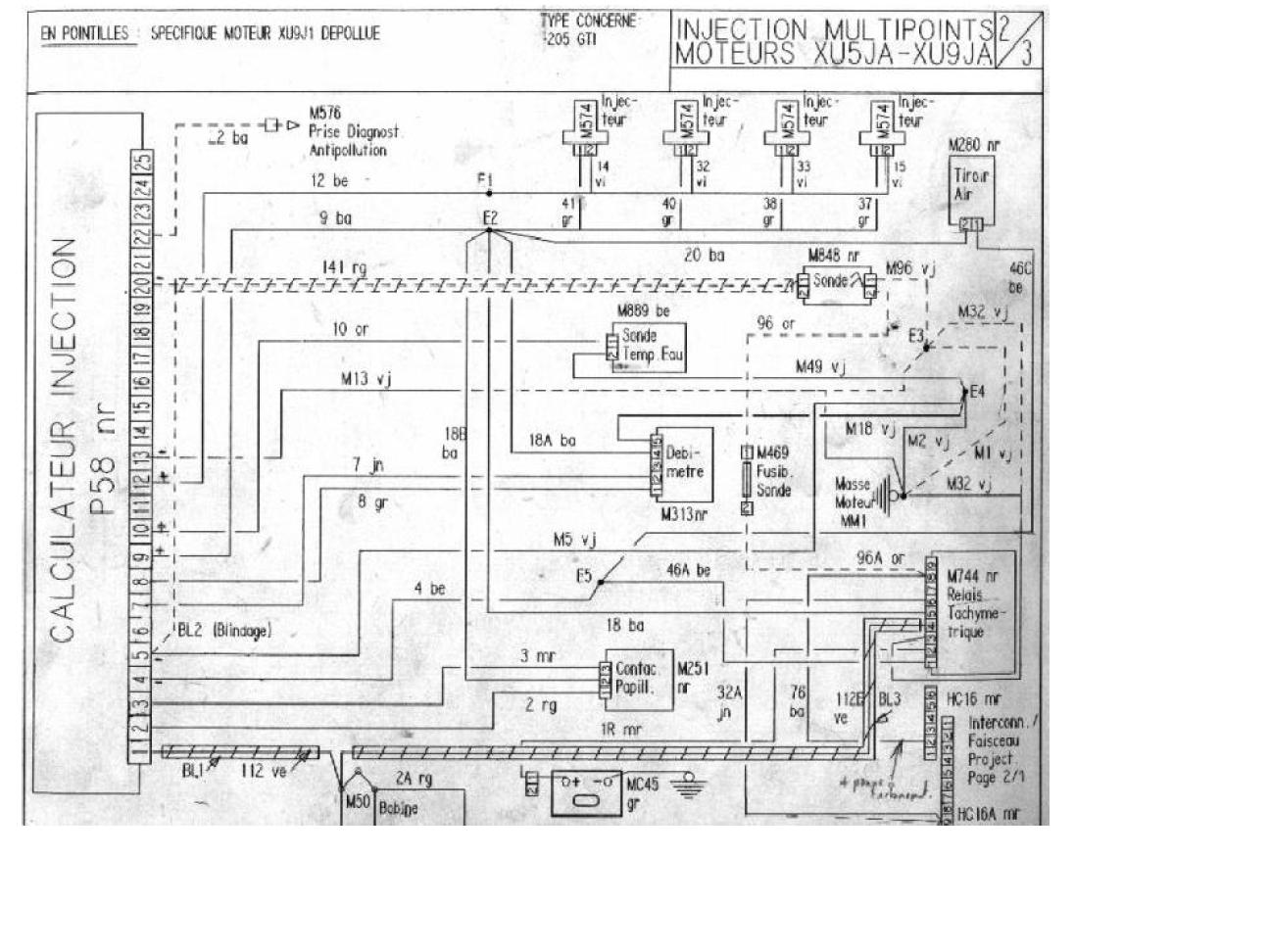

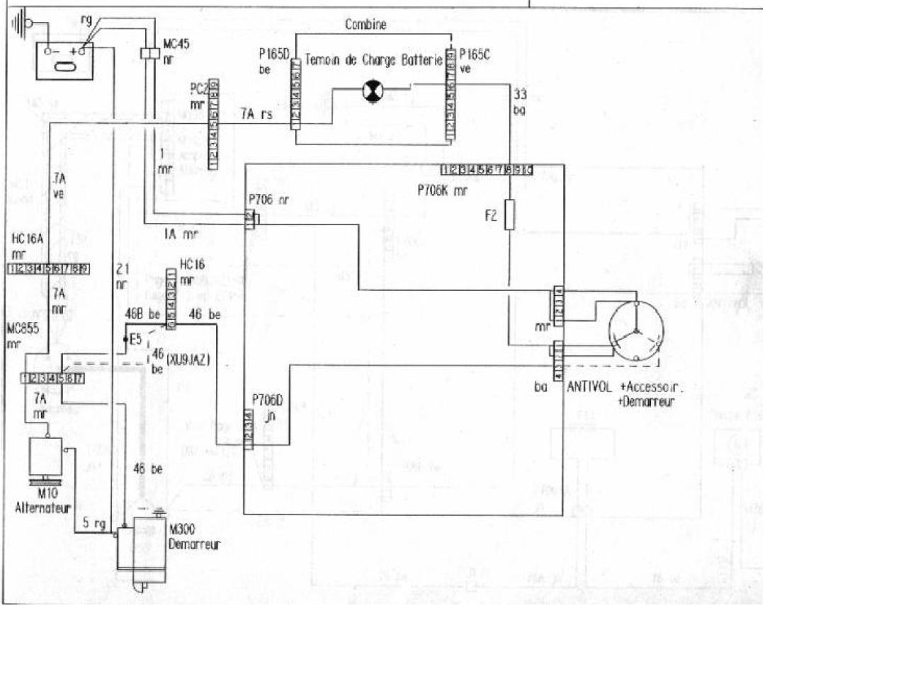

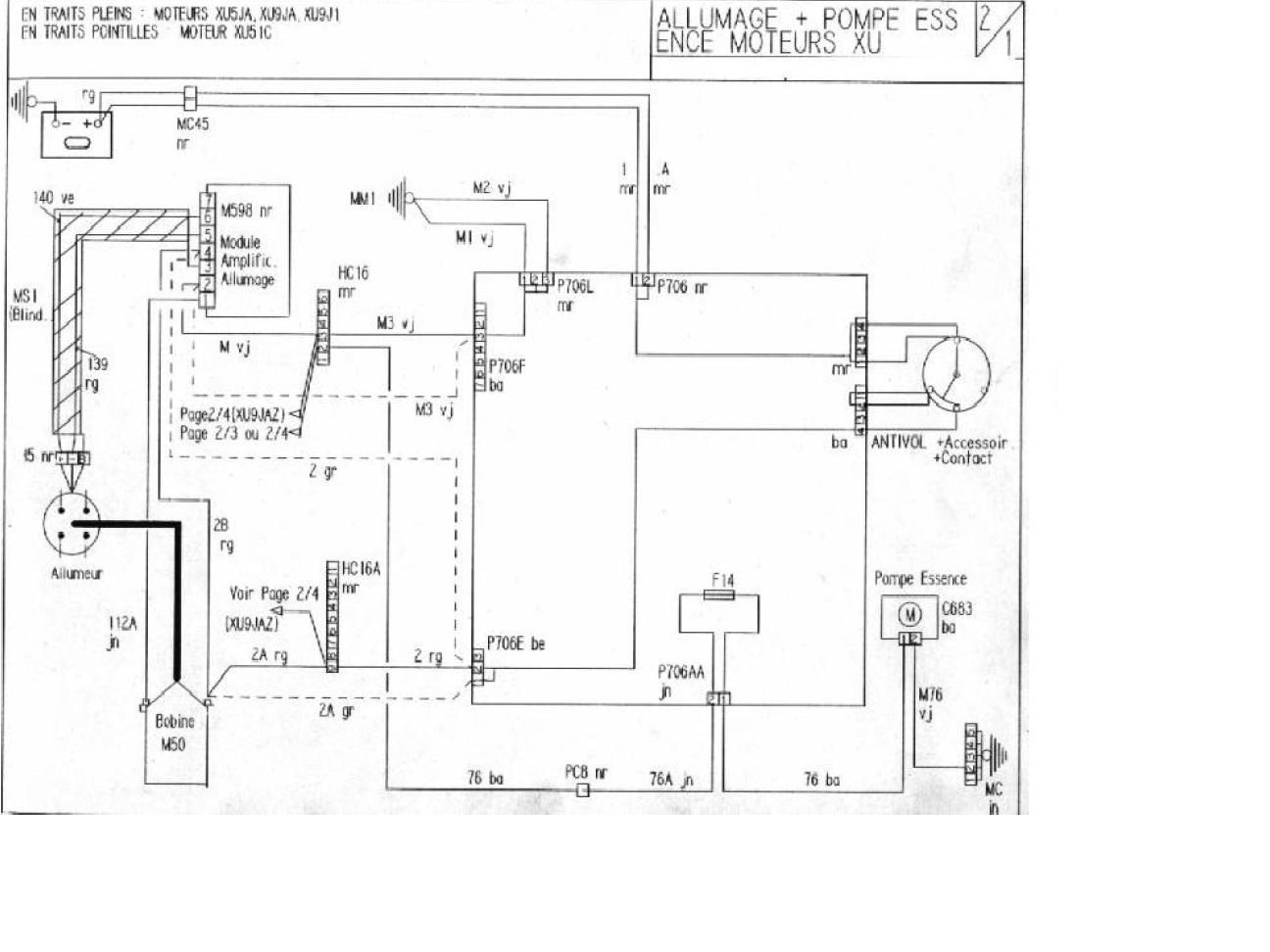

jinak pumpa frčí.nemáte někdo schema na tenhle motor? popr.aspon foto pojistkove skrine s relatkama!
Re: 205 CTi gutmann
děkuji ti Víno!

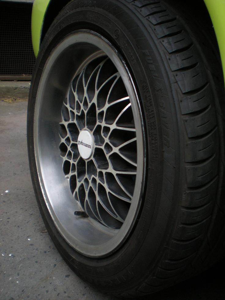

new wheels
Re: 205 CTi gutmann
kolik je místa mezi gumou a zadním podběhem?
Re: 205 CTi gutmann
hodně.Mám tam podložky
