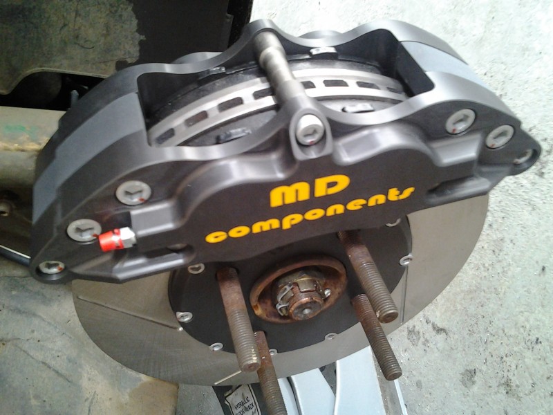

Zdravím všechny, neví někdo zda pasuje do gti(bez abs)20,6mm hlavní brzdový válec(HBV) z 406 (bez abs) 23,8mm?
Nebo případně jiná a silnější varianta? Posílili jsme brzdy a má to moc dlouhej krok, originál HBV na to stačí jen tak tak.
Díky Petr

Pasuje a bez nějakých zásadnějších úprav je to největší, co tam jde.
