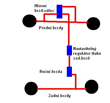

kluci určitě to někdo z Vás už zapojoval,Já bohužel ne,tak píšu o radu.Jak se zapojuje hydrulická ruční brzda?

HBV, omezovač brzdnýho tlaku, ručka, brzdič....

to vše se zapojuje do te hydraulicke rucky?

ideál na hydro ručku je třívývodovej HBV u toho v podstatě jenom do zadního okruhu vřadíš hydro ručku

Máš několik možností zapojení,podle mě je nejlepší na pochopení obrázek

Pokud to chceš napojit do stávajícího brzdového okruhu,což je nejlehčí tak to zapojíš podle toho obrázku.Musíš použít vývod z hlavního válce který vede k zadním brzdám.Pokud chceš omezovač brzdného účinku na zadní brzdy který je štelovatelný tak ho připojíš,zase to jde pěkně vidět na tom obrázku jak to přijde vřadit do okruhu.Druhá a složitější varianta je že se udělá okruh zvlášť jen pro ruční brzdu což je nejlepší ale taky je to složitější.Kdyžtak napiš kdyby to nebylo jasné
