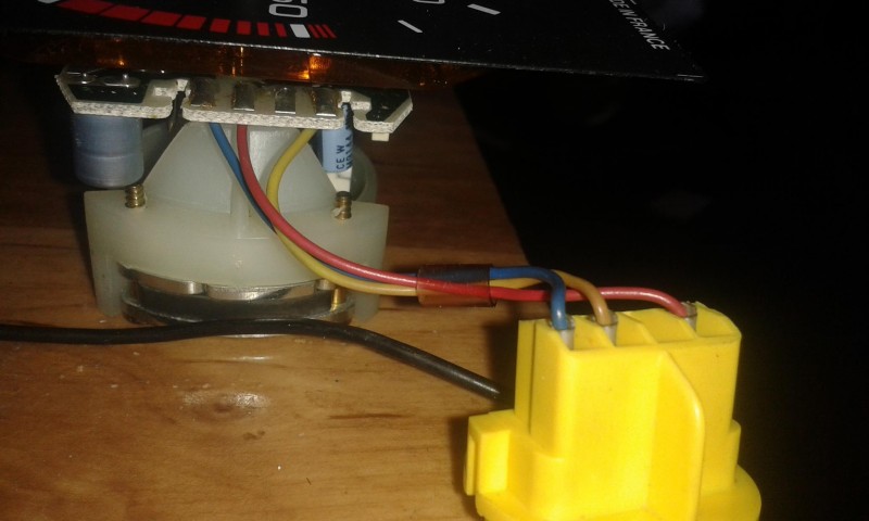

Re: Otáčkomer na Diesel (modely bez otáčkoměru)
mam otazku zda to mám zapojeny dobře.. pač otáčkoměr ne a ne se rozběhnout. na zdířce od otáčkoměru mam 3 dráty žlutej, modrej a červenej- žlutej - signál, modrej mínus a červenej plus? a pořád ne a ne jít.. a když sem tu koukal jak to zapojit tak na zdířce od otáčkoměru jsou dráty 4 a já tam mám jen 3
