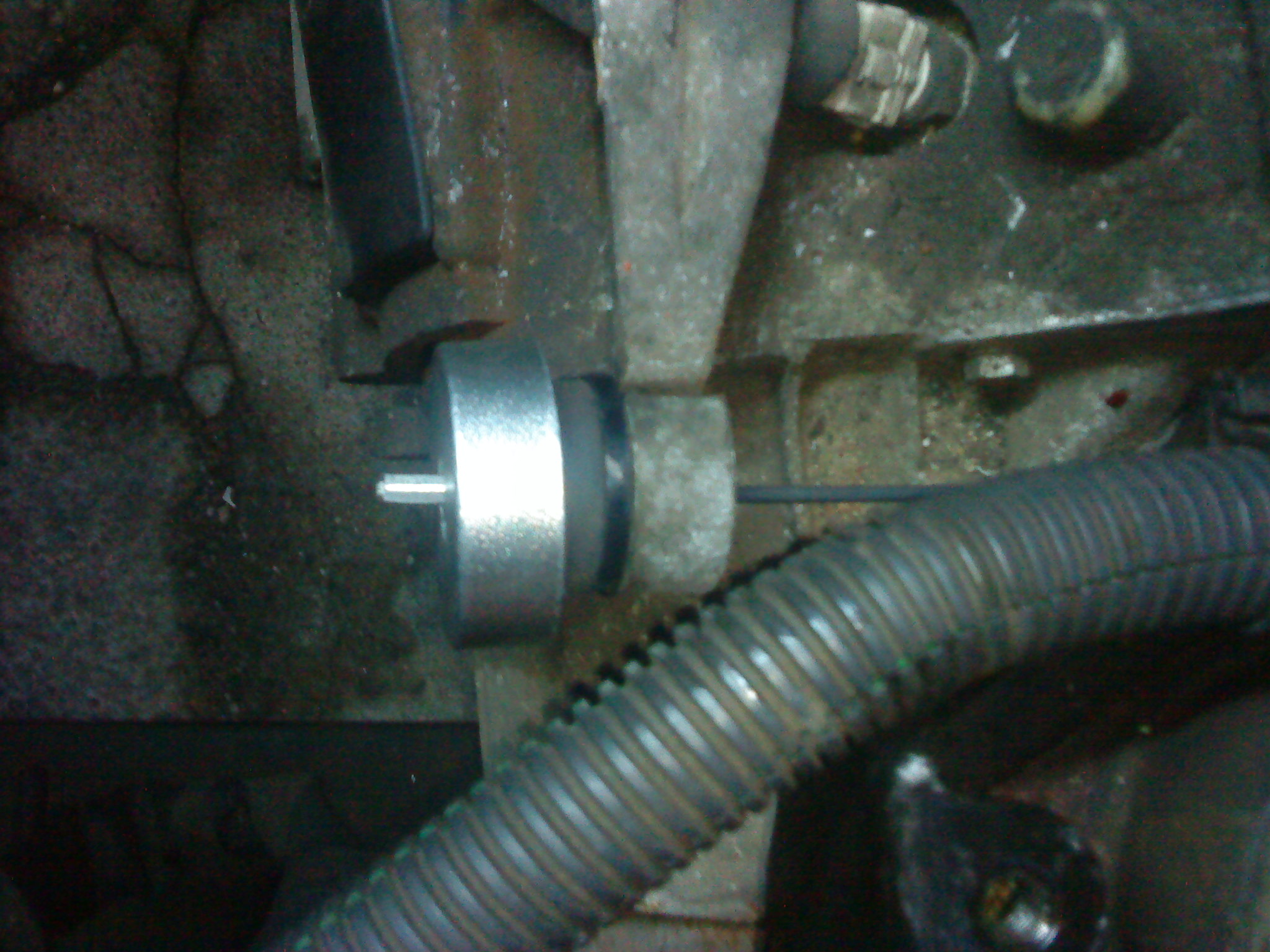

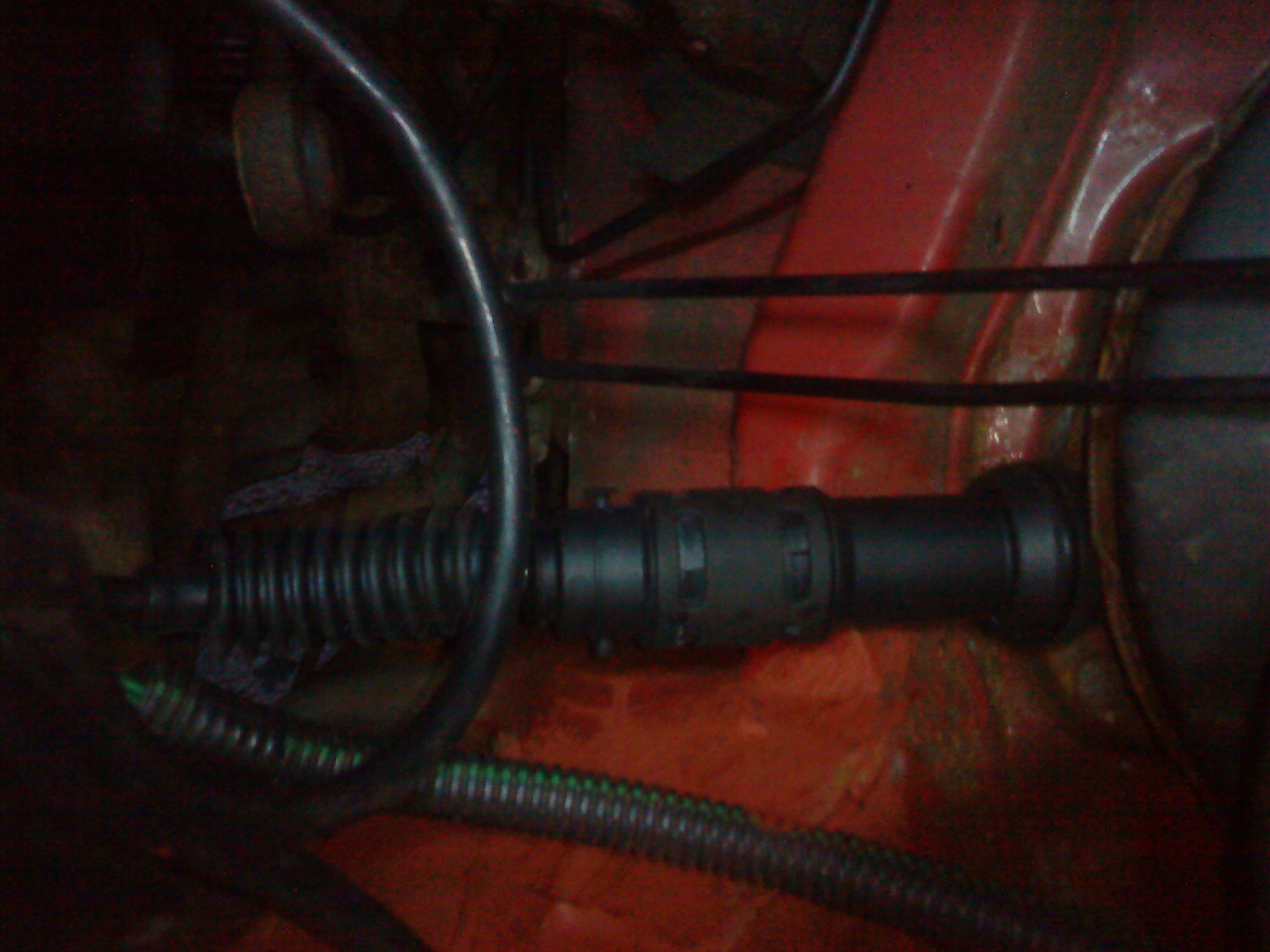

Zdravím,mám takový problém Spojkový lanko my prasklo tak jsem koupil nový,ale to jsem tam je nasadil(je samoštelovací) A nefunguje to.V knížce píšou že to mám dát do autorizovanýho servisu.a že to mám ještě nějak seštelovat.Tak jsem se chtěl zeptat jestli nevíte Jak ?

tohle se mi nezdá jako moc štelovatelný podle mě by mělo bejt štelování na konci matkou,ale možná se pletu.

Matku máme Na 1,7d a tam si to matkou šteluješ sám...Ale tohle auto má děda A má to mí samoštelovací jenže to jaksi nefunguje a v knížce píšou o nějakým štelovaním mimochodem Peugeot Partner.
Tak jsem ztoho zmatenýmjelikož to nefunguje

jo tohle lanko bych zahodil co nejdál mam ho na 306 a tam se po výměně spojky furt vytahovalo, musel sem přidávat podložky
sice prase způsob ale nový lanko by stálo asi litr a to nejsem blázen

Joo to mě těší že jsem se to dozvědělJarda S. píše:jo tohle lanko bych zahodil co nejdál mam ho na 306 a tam se po výměně spojky furt vytahovalo, musel sem přidávat podložkysice prase způsob ale nový lanko by stálo asi litr a to nejsem blázen
Dědu stálo 1300....
A chyba byla vtom že vytáhl takovej plast kterej se má vytahovat až v autě.

zvláštní že mu nedali originál štelovací za asi 400 ,-
Re: Spojka 1,9D
Samoštelovací Ate?Ty fungujou tak nějak podivně,ale funguje to,jen to teď musíš venku zase jakoby napružit
