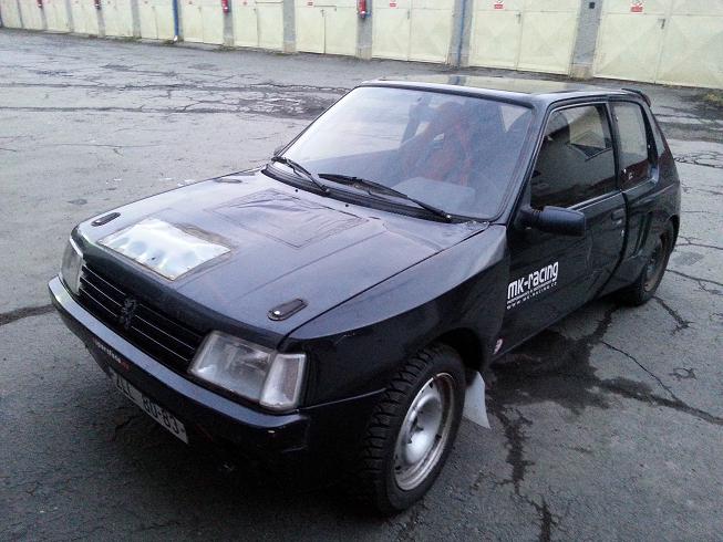

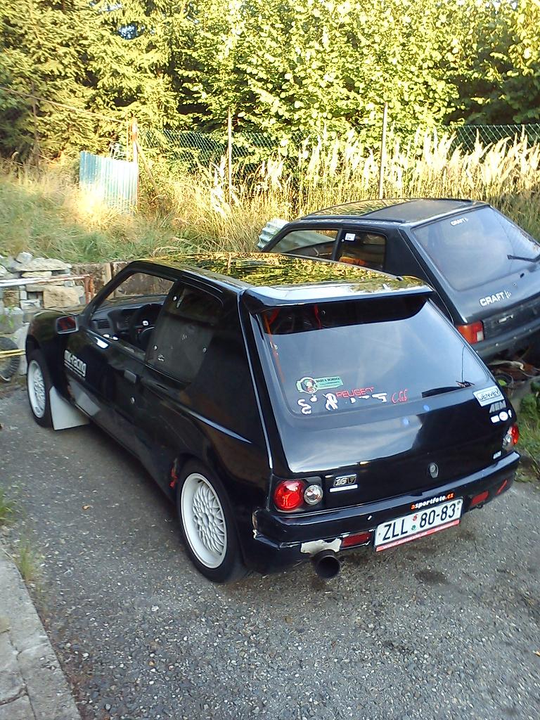

Další úspěch pro našeho Peugeota i pro nás.Po dlouhé době jsme zase seděli v autě a museli jet rychle.První dvě místa v kategorii dvoulitrů a třetí celkově,škoda velkých problémů s motorem i tak už na dostřel ti nejlepší řidiči turbočtyřkolek Mitsu EVO a Subaru STi,ti slabší daleko za námi to je naše odměna za čas strávený u auta :m:
První dojem s předních tlumičů HP sporting je více než perfektní,ještě zbývá k řešení zadní náprava.
Pár fotek:

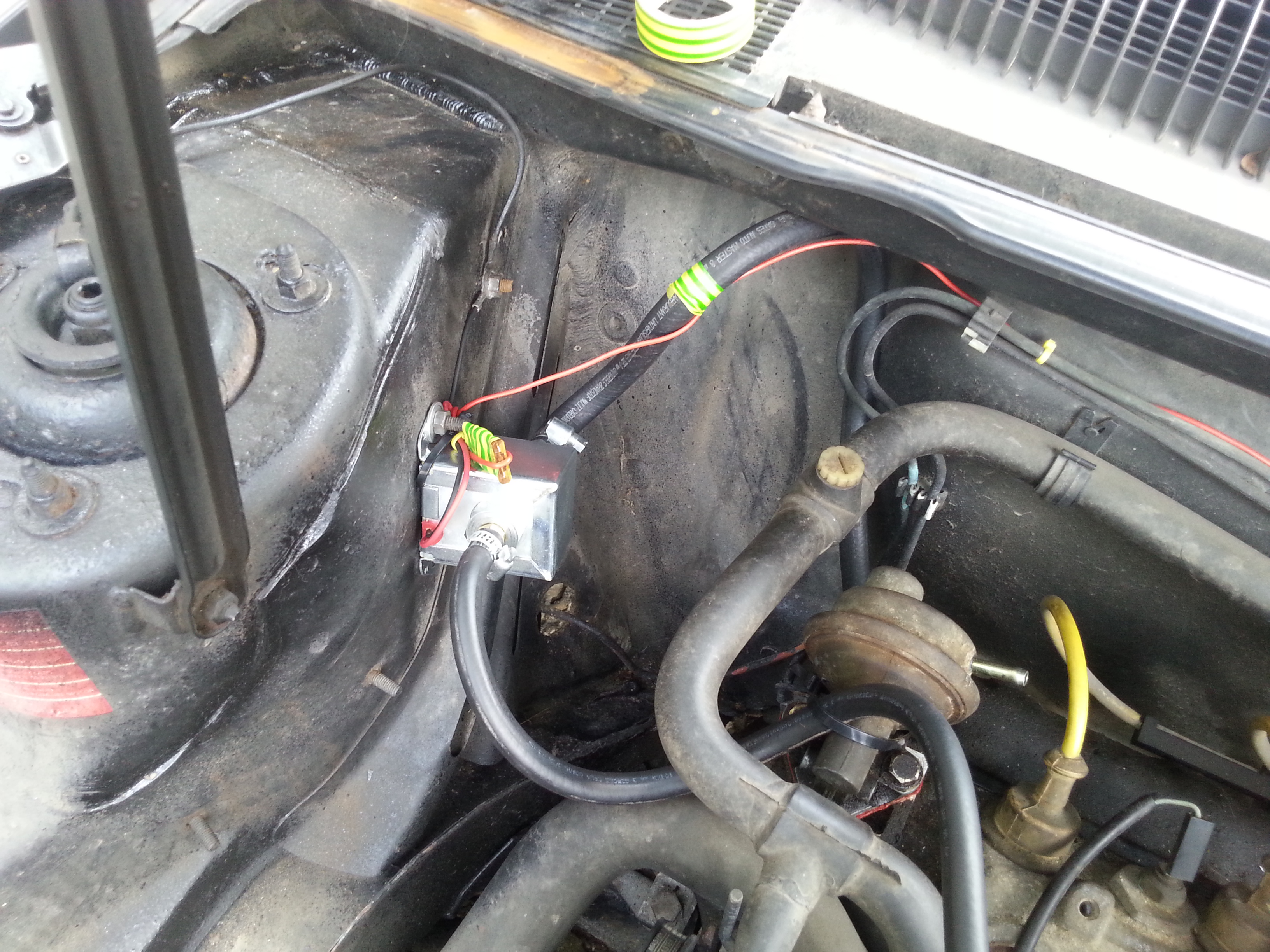

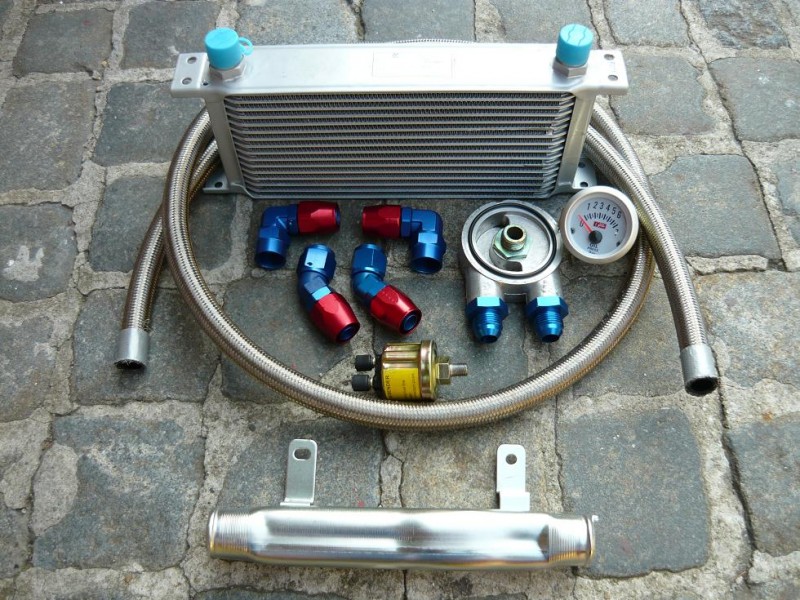

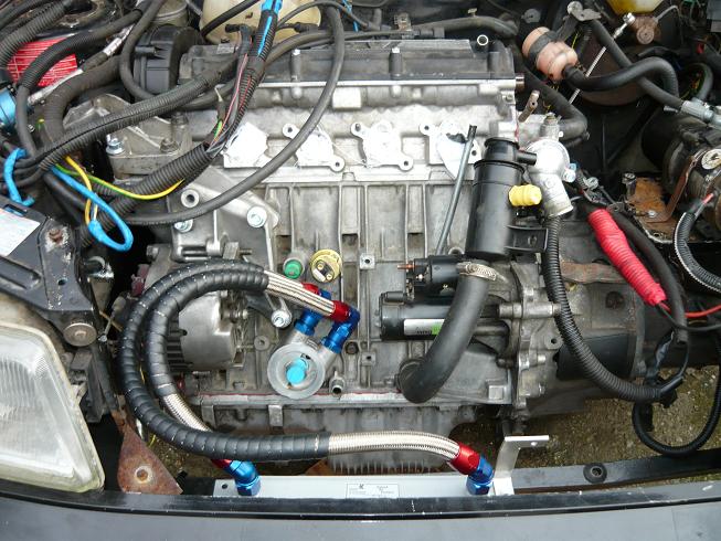

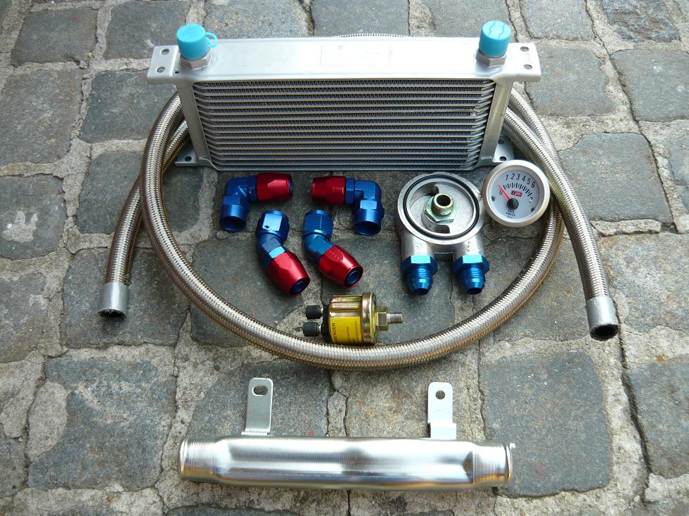

Jelikož jsou problémy z motorem které zapříčinil předchozí majitel(ale to se dalo čekat) :m: .Tak se muselo vymyslet jak motoru trochu odlehčit a zajistit aby fungoval i při velkém zatížení na závodech.Je fakt že chladič oleje je u motoru Mi-16 který je více zatěžován velice vhodným doplňkem.Takže by na motor šel tak jako tak.Druhá fáze úpravy bude zajištění oleje proti odlévání ve vaně,jelikož bez této úpravy je životnost motoru velice nízká.
Vše potřebné na instalaci chladiče oleje

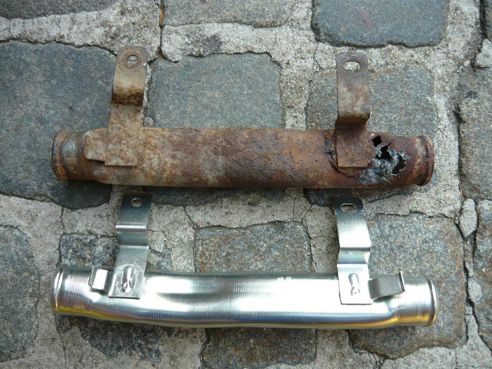

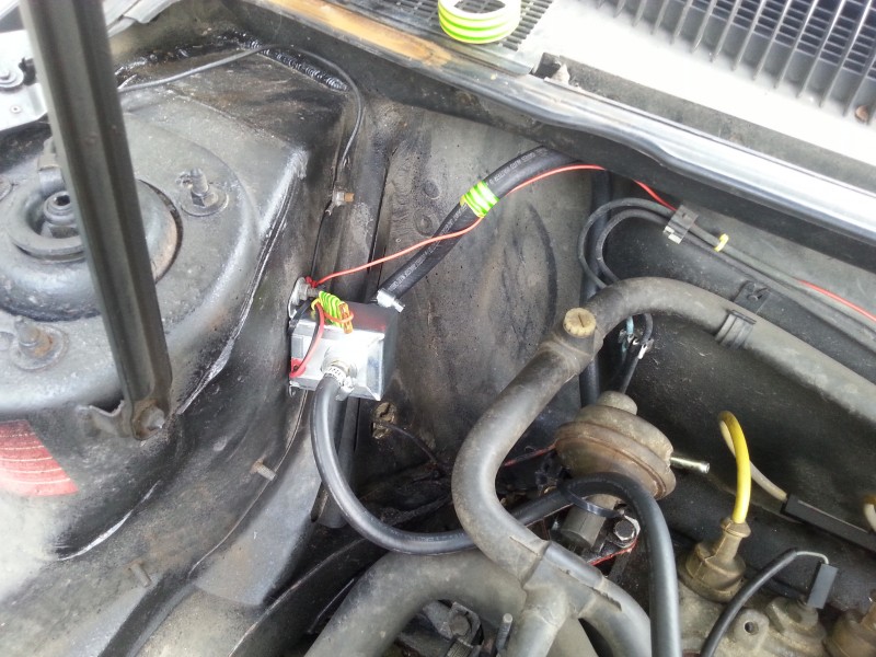

Stará trubka už byla opravdu nepoužitelná,Peugeot za novou chce balík
Pohodička,po závodech to tam pěkně hřálo :fran:
Auto jsem po dlouhé době pořádně umyl,bohužel jsem to fotil jen mobilem

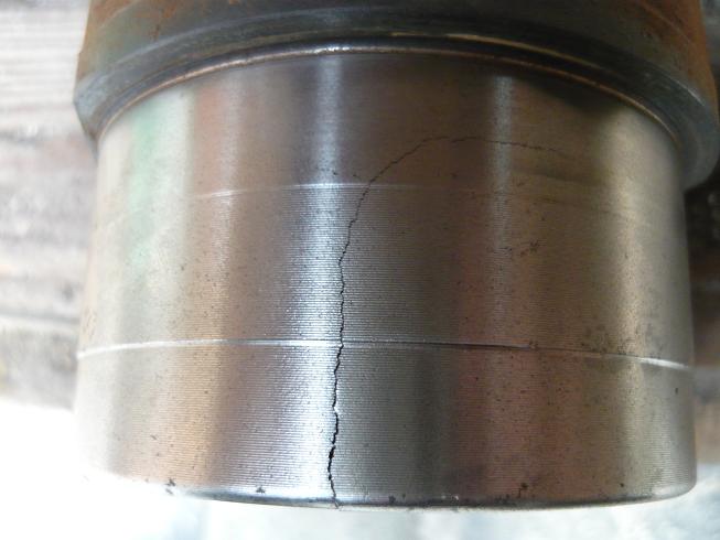

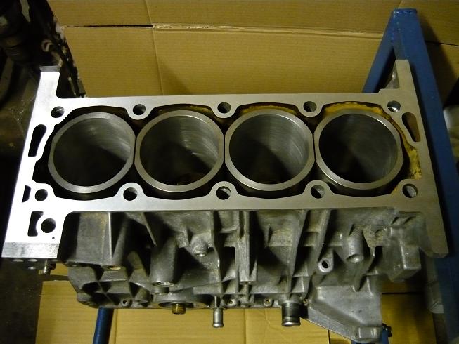

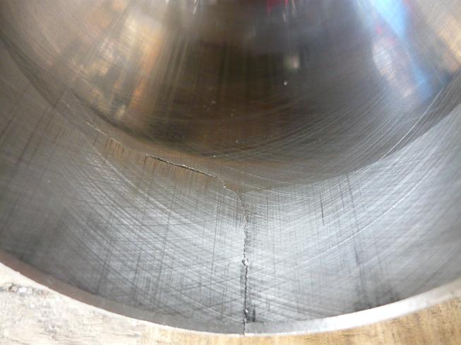

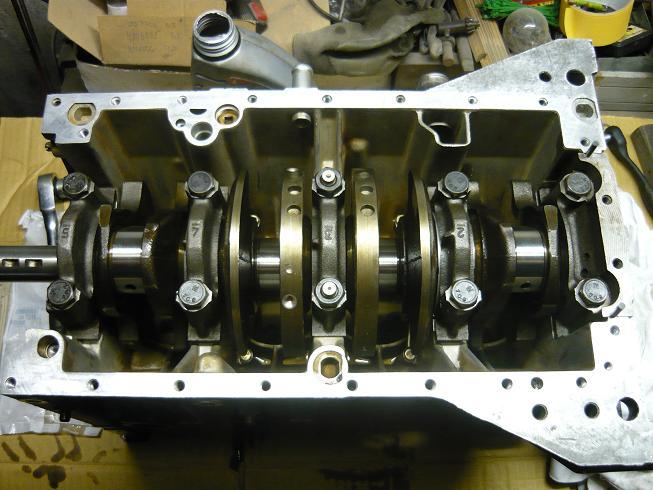

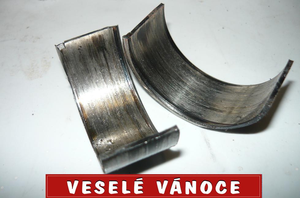

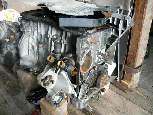

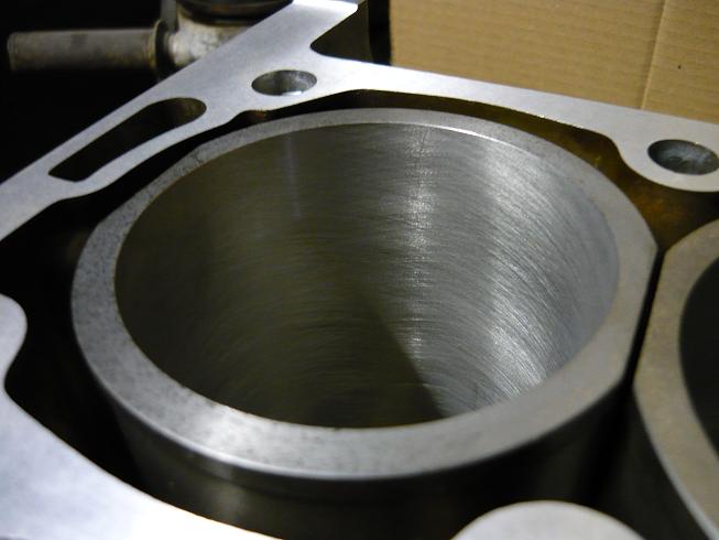

Čas pokročil,došlo na demontáž a rozborku zbytku motoru.Jak dopadly ojniční ložiska jsem věděl už o vánocích takže zbývalo překvapení na pístech a vložkách.Jak můžete vidět na fotkách moc radosti se nekoná.Jedna vložka to nepřežila.Nakonec se tedy rozhodlo že se ještě poskládá jedna evoluce motoru Mi-16.V řešení bylo i několik variant v jaké specifikaci motor poskládat.Po zvážení všech faktorů bylo upuštěno od stavby čistě závodního motoru.
Zničený motor ven
Prasklá vložka válce,ne vždy to končí jen přidřeným ojničním ložiskem
Postavit nový motor a hup do auta

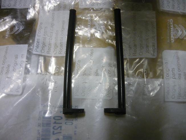

Naštěstí se dají některé věci ještě sehnat u Peugeotu

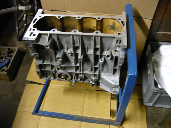

Pokračuje se pozvolna dále.
Pěkně srovnaná prac. plocha

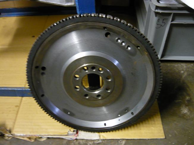

Decentně ubráno a vyváženo

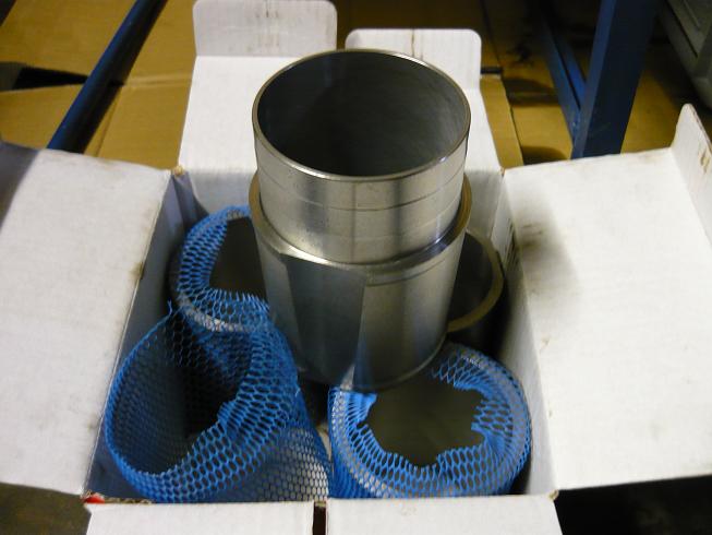

Vložky se nečekaně ukázaly jako velký problém,naštěstí Dypidův kontakt pomohl,tak snad to bude dobré
Orig.díly na "veterány" aspoň tady u nás se začínají objednávat na zálohu,což není moc pozitivní zpráva

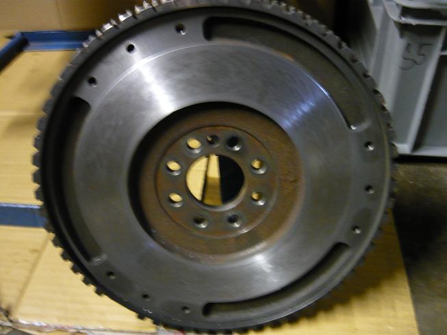

Osazeno,ještě poměřit a může se přejít do další fáze
Jak je to nové tak to vypadá krásně

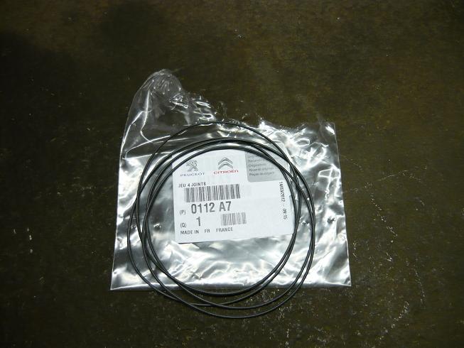

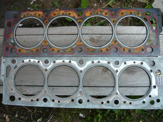

Tady ještě malá ukázka,dvě těsnění,obě staré dva roky,jedno originál a druhé kov.Asi není nad čím přemýšlet

Zamotané svody
Motor s přidaným chladičem oleje MOCAL

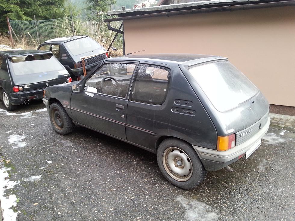

Nový přírustek.Tato verze se mi hrozně líbila,navíc na ni byly napsány velice zajímavé recenze od automobilových novinářů-opravdových nadšenců.Asi nejzajímavější verze 205tky po GTi a 1.3 Rallye.Velice zachovalý,v původním stavu,zajímavá motorizace.

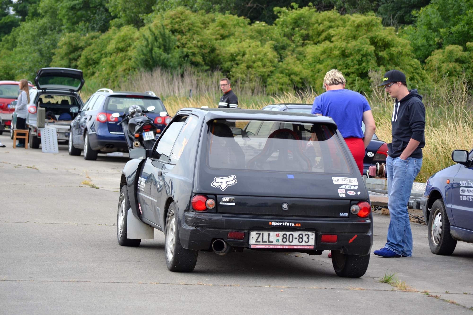

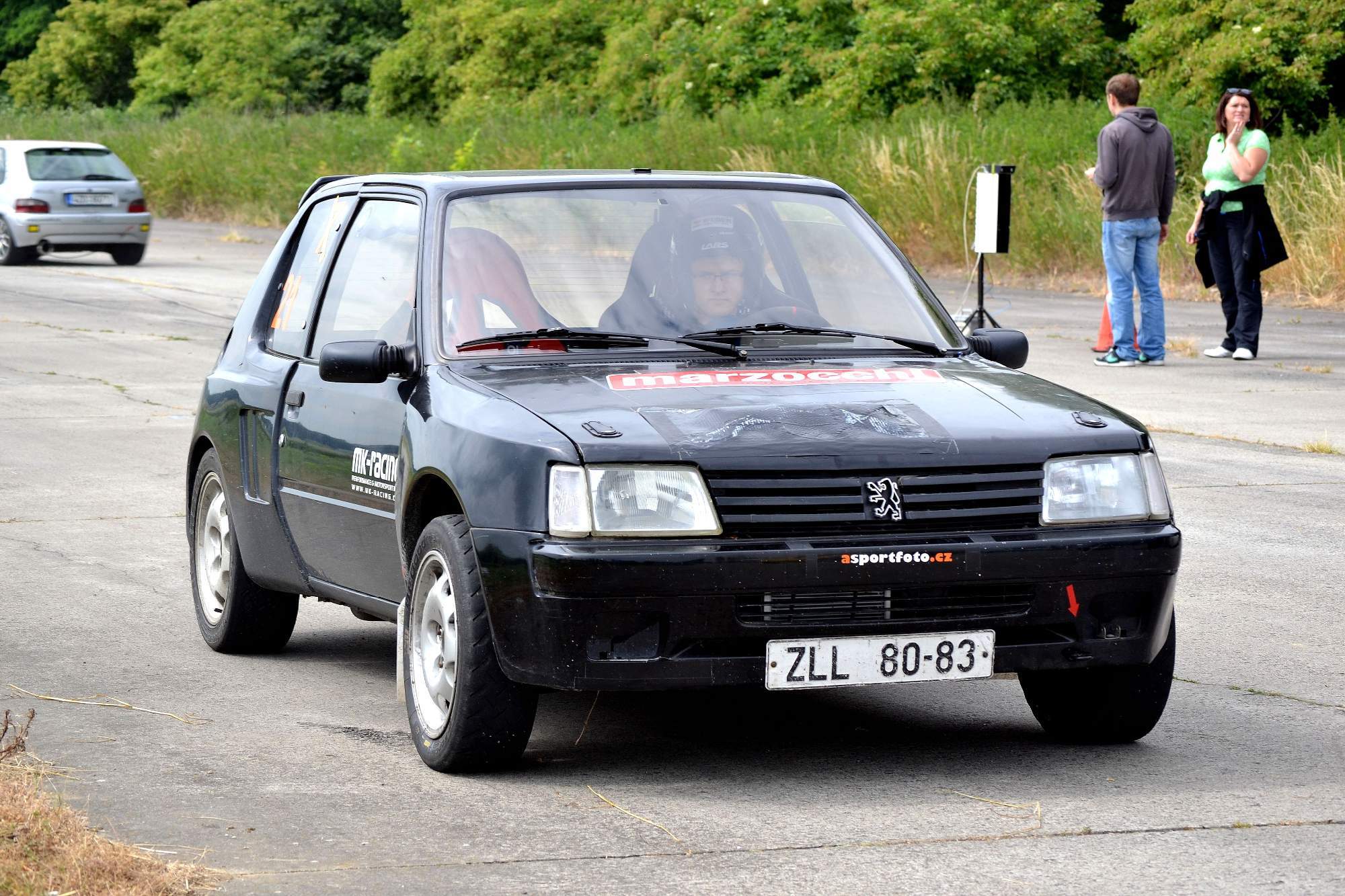

Po velice dlouhé době jsme vytáhli Peugeota na závody, které se začínají pomalu zase rozjíždět po tom mediálním humbuku co byl poslední dobou. Za volantem jsme neseděli hezky dlouho takže to bylo jistě znát. Kdy z předchozích let kdy jsme v autě seděli daleko častěji. Auto fungovalo v rámci možností dobře ale prostor pro zlepšení je vždy a někde i hodně :m: .Výsledkem bylo druhé a třetí místo ve třídě. Poprvé jsme měli v autě pořádnou kameru a záběry s onboardů jsou velice užitečná věc :m:
Peugeot i auta celkově zůstávají poslední dobou hodně stranou,jednak i tím že seriály závodů které jsme jezdily se stoply kvůli problémům v Rally profíků :fran: a jednak kvůli MTB.

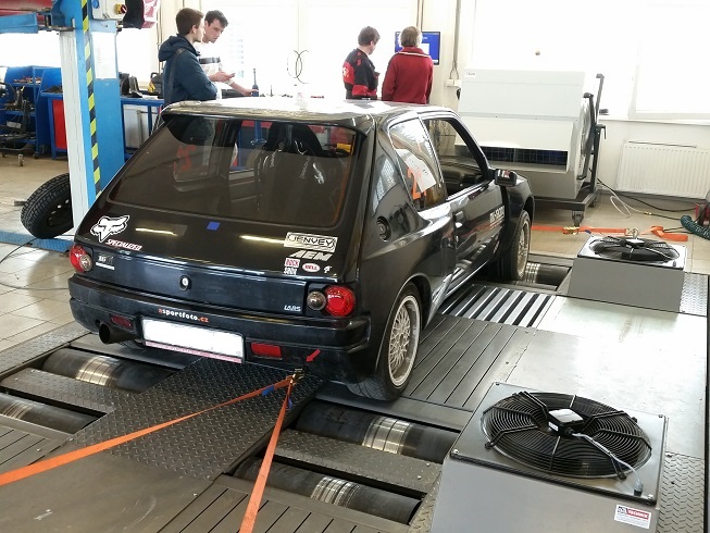

Opět po delší době malá aktualizace.Naskytla se možnost změření výkonu,takže auto putovalo na druhý pokus na válce,pochopitelně jinde než minule kde to dopadlo katastrofálně :m:
Výsledek měření dopadl nad očekávání a považuji to za úspěch.Na to v jaké je motor "cenové kategorii" a v jakých možnostech a podmínkách se vše tvoří.
Proběhly celkem tři měření s tím že se zkoušeli dvě mapy motoru.Výkon je 114-115Kw na kolech!Druhá mapa ukázala 107Kw a cekově horší průběh kroutícího momenty i výkonu a potvrdilo se to že více je někdy méně.
