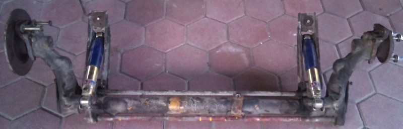

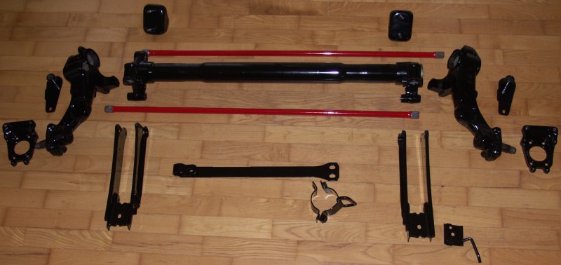

A takto to dopadlo u mna:
Po vybrati z auta:
A pred jej skladanim:
Len pre info:
Napravnicu a vsetky sucasti som dal opieskovat. Nasledne som kov docistoval v kyseline a odstranil tak zvysky hrdze, ktore zostali po opieskovani. Napravnicu som daval nakomaxitovat v 2 vrstvach (zinkovy primer a vrchna vrstva). Nasledne som nahodil capy, vnutorne loziska do napravnice, vymenil som loziska nabojov, vymenil som komplet sroby a matky na celej naprave za nove pozinkovane, dorobil som maznice, vymenil som brzdove hadicky + som vymenil vsetky silenbloky...
Ked mi chce niekto tvrdit ze toto sa da urobit za cca 250€ s DPH tak mu neverim ani prd. ;-)
