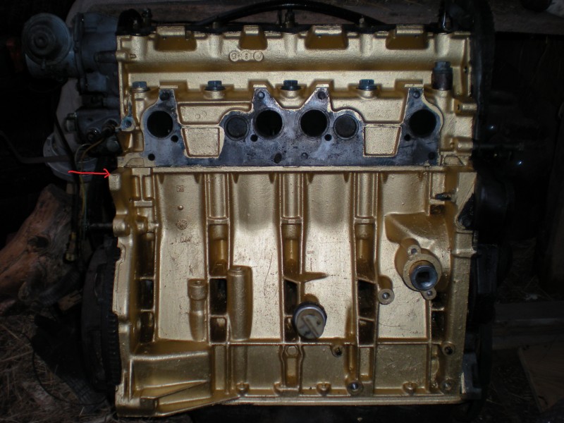

pánové, takže mechoš mi dneska vyvrátil domněnku o prosakujícím těsnění pod hlavou. nevěří prý tomu, že by se to neprojevilo některým z dalších všem dobře známým symptomů. zároveň mi potvrdil, že dozadu bloku žádná olejová hadice, která by to tam mohla svinit, nevede. nemáte někdo prosím vás fotku motoru zezadu?

tak to mechanik asi nikdy neviděl motor TU
tam běžně teče olej mezi hlavou a blokem a nejde ani do vody ani do spalovacího prostoru

říkal, ať to dovezu, že to umyjou, hodí na zvedák, nastartují a budou čekat, odkud to začne chcát. našel jsem foto motoru a toho zobáčku, kde ten olej ulpívá nejvíc. nemůžu si pomoct, ale to prostě musí být z hlavy, když to neteče od víka ani rozdělovače.
Re: pichyho vozový park - rallye 1.9 a zx 1.9 td break
no zrovna v těch místech je mazací kanál pro hlavu

hroche: a jak tu situaci vnímáš ty? však tys přetěsňoval hlavu, pokud si vzpomínám.
vino: a co z toho podle tebe plyne?
no plyne z toho to, že pokud je to těsnění už nějakej ten pátek v motoru tak prostě začne sáknout
mě to teda na griffe zatim nikde neteče, ale nevim kdy bylo a jestli vůbec měněný
přetěsňoval tak mě to vede k doměnce zda není zkroucený blok
