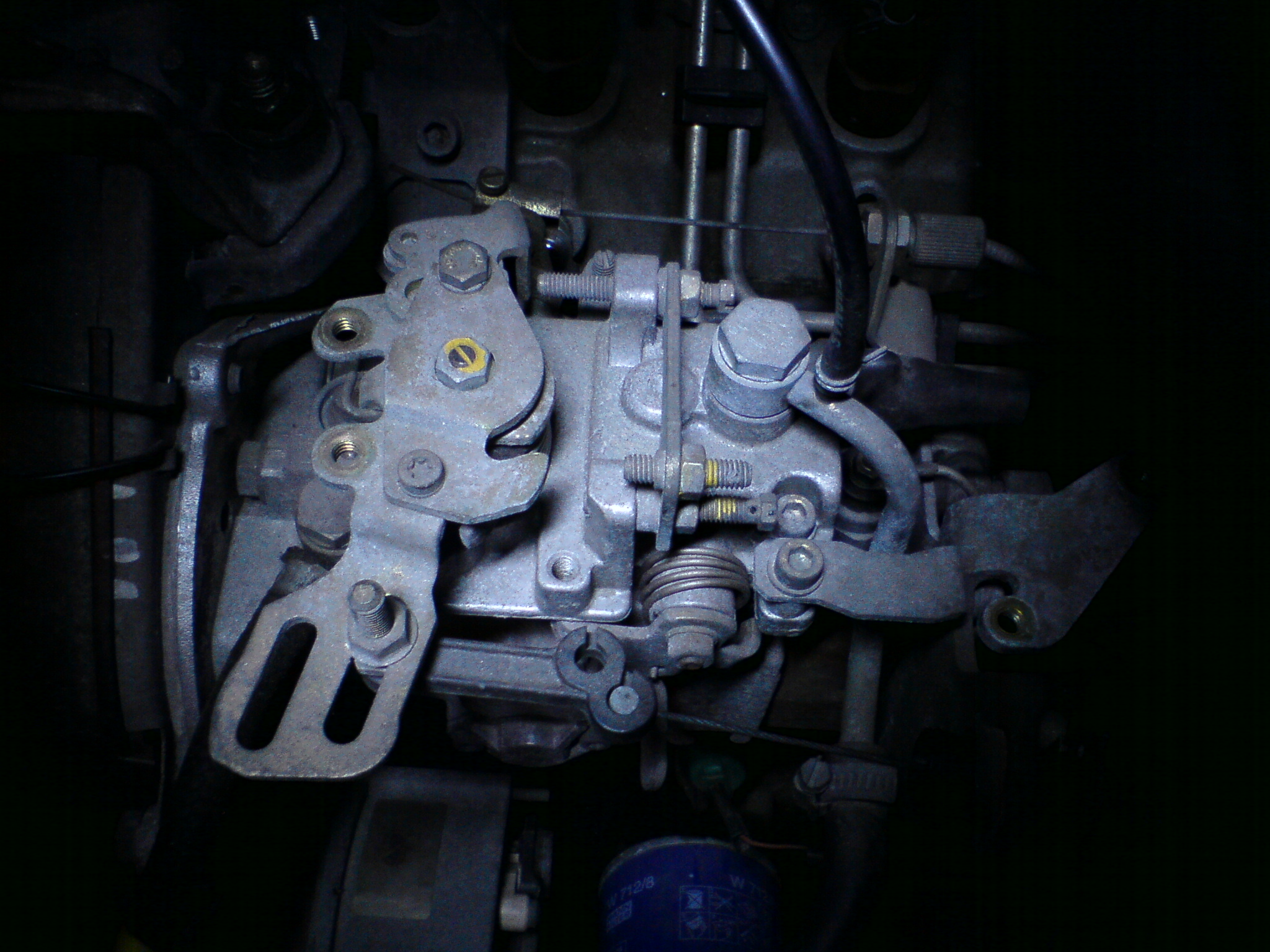

Klucí kterým šroubkem přidám volnoběch??? Nechci zkoušet točit se všema, at si to nerozladím.

Hoď jsem fotku já Ti to ukážu :D je to takový šroubek s matkou myslim, povolíš matku a utáhneš šroubek nebo tak nějak :D na fotce bych Ti to ukázal

Momentalně lepší fotku nemám.

zadní doraz páky

Jako že ten??? Vždyt ho mám povolený, takže ho mám dojed až k páce a trošku přidat???

no tak máš moc našponovaný lanko plynu. timhle dorazem to trochu přidej a pak podle toho došteluj lanko plynu
