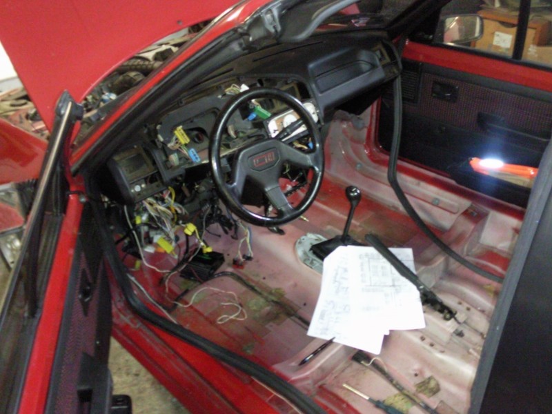

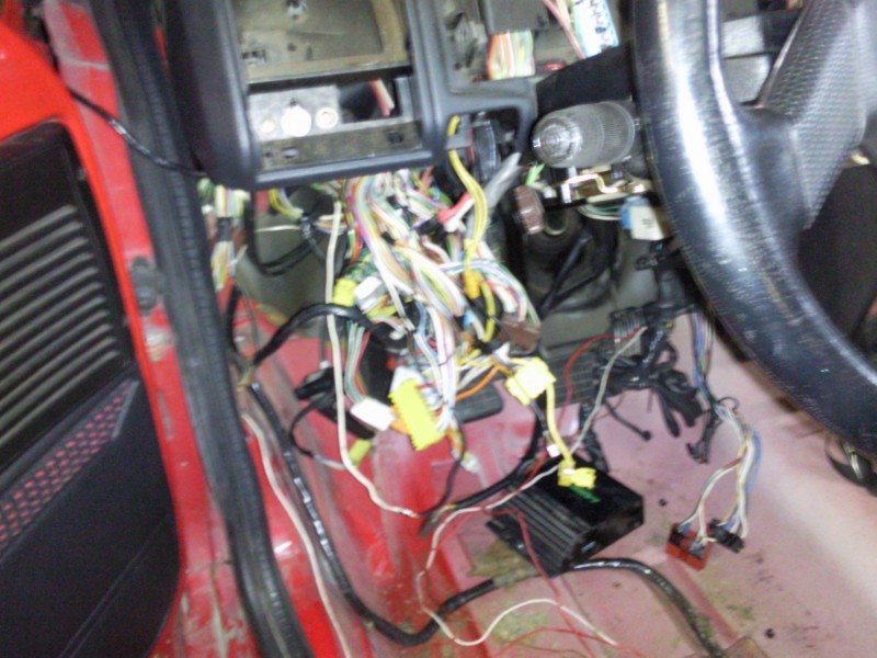

o víkendu jsem se pustil do opravy osvětlení kufru. svítilo mi to jen při otevřených předních dveří. osvětlení už funguje jak má leč mi nešlo nastartovat. tak ve mě bouchly saze vyraboval jsem celý interié ozbral komplet palubku a vystříhal jsem stávkující imobilizér a řídící jednotku zabezpečení. Nedokážete si představit jaký bordel v tý elektrice byl. Všude zbytečný dráty od alarmu co nefunguje a vedou od nikam do nikam. Přišel jsem na to že benzínová pumpa je připojena natvrdo do pojistkovky pomocí dvojlinky. tak jsem to předělal dle schématu co jsem dával Vino (mimochodem výborná pomůcka je tam opravdu všechno). Musel jsem udělat novou kostru pro benz. pumpu. Nyní už mi jde i startovat pomocí klíčku a ne jako dřív pomocí startovacího tlačítka. výsledek je takový auto startuje ale zase nefungujou světla blinkry a bzdové světla.
Toď zatím vše pokračování bude o víkendu
Re: červený ďábel CTI - Gutmann Look?
tak už opět svítím a blikám tak jak mám jsem happy jak blecha nakonec to bylo špatně připojenýma kostrama za levým zadním světlem zítra po týdnu opět vyjedem
