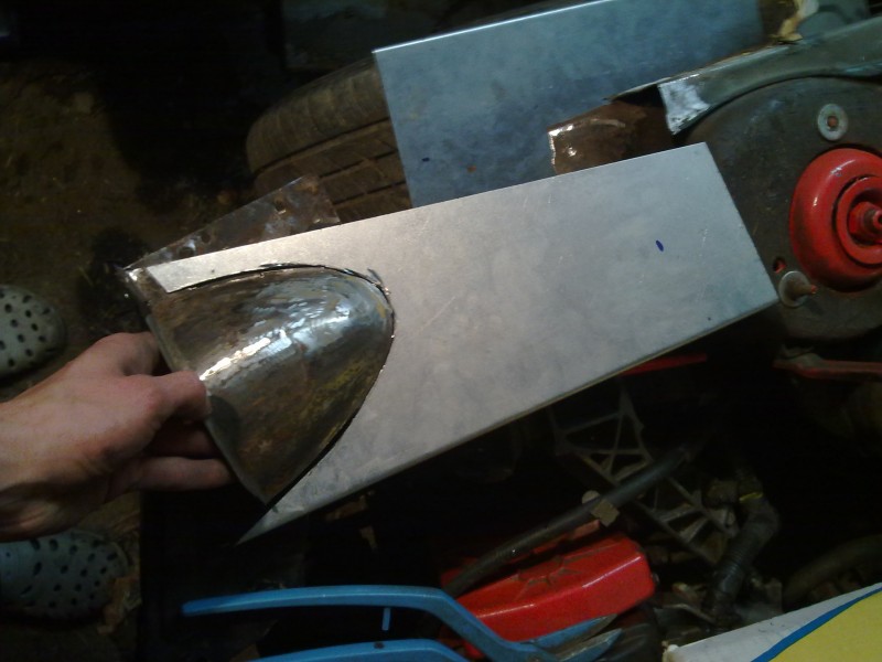

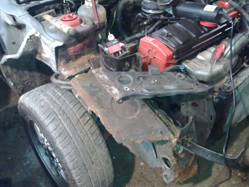

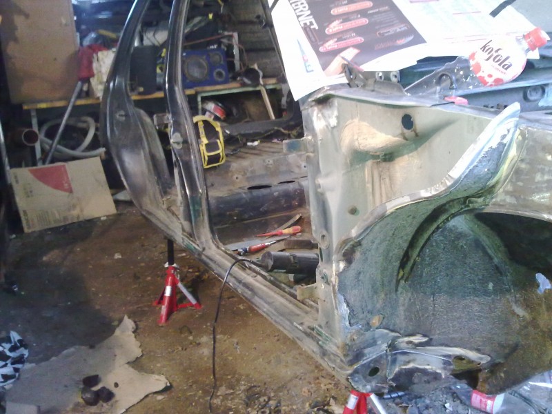

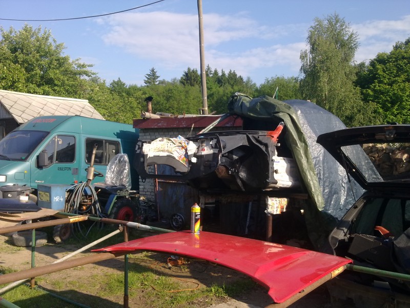

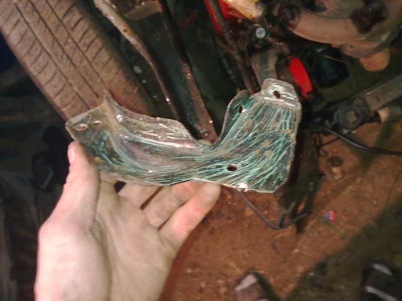

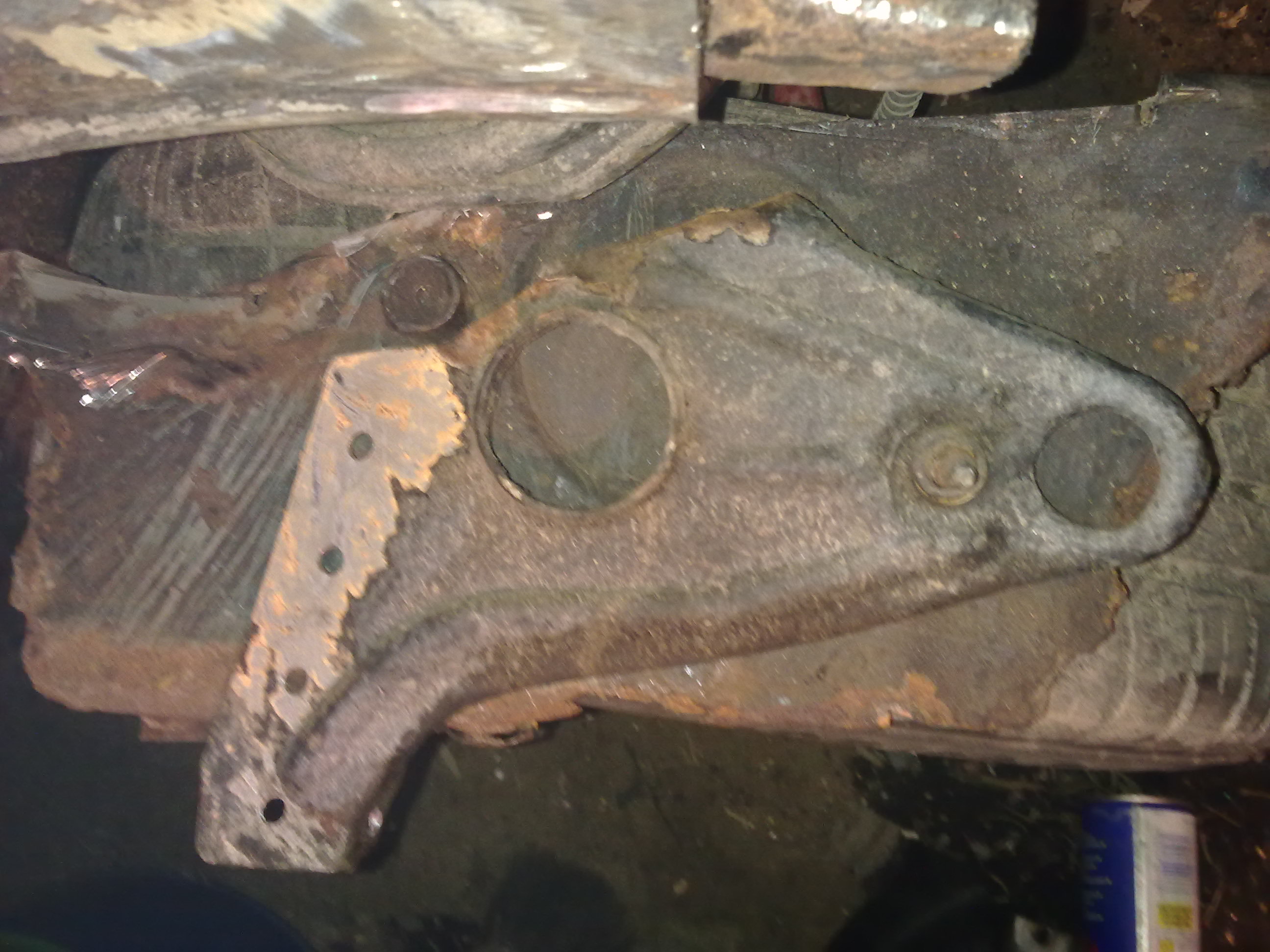

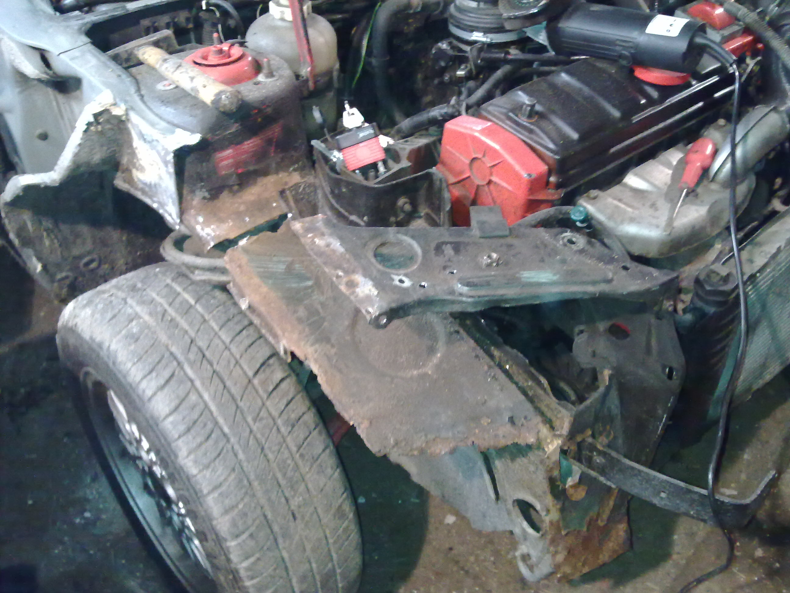

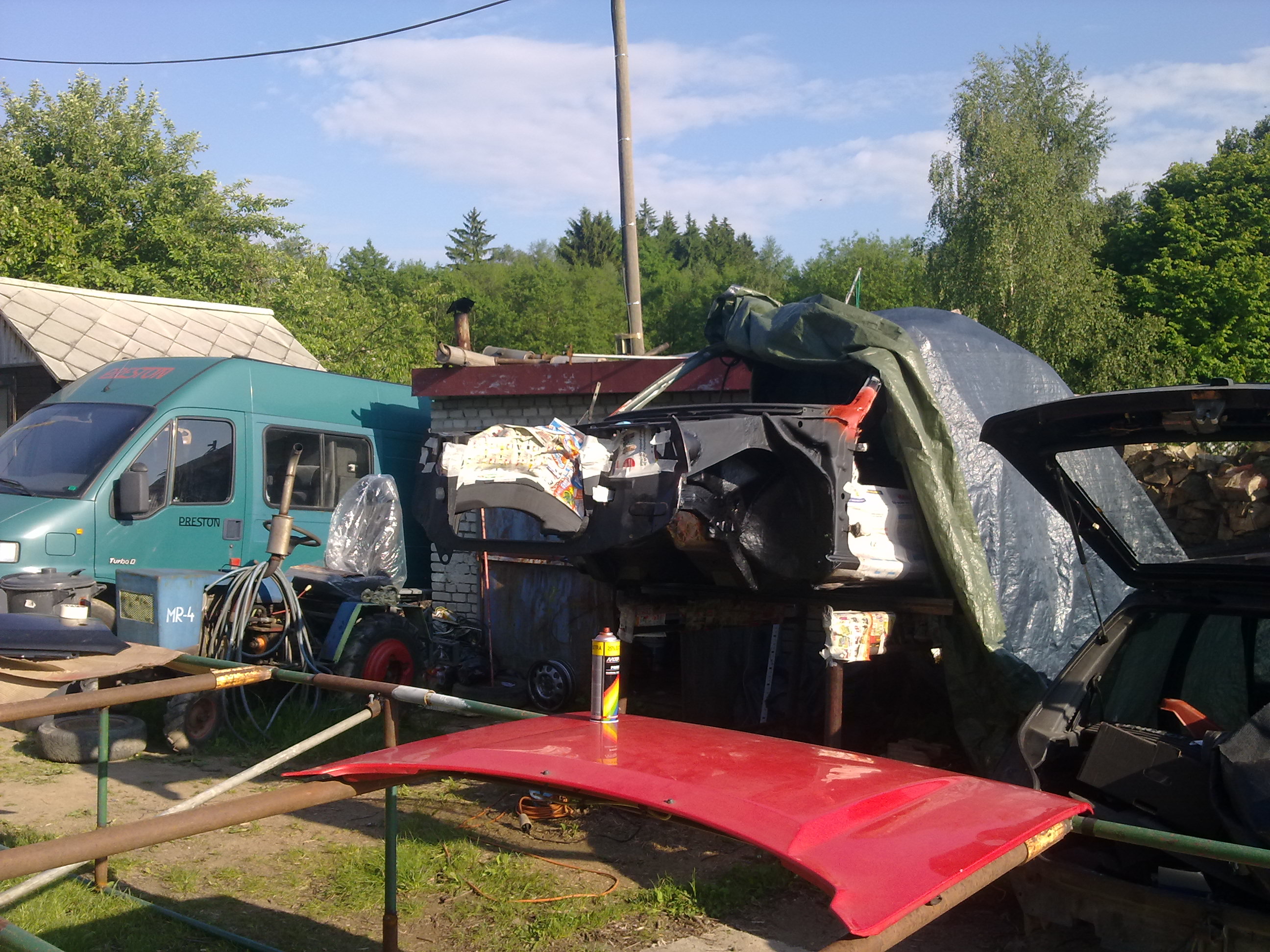

tak a tenhle týden jsem zase trosku pokročil odvrtal jsem kousek držáku motoru a vyřezal jsem pravou stranu a připravyl jsem si nové plechy . Demontoval jsem plastoví kryt strany motoru a odvrtal tažné oko a vybrousil jsem nosník a nařezal vystuhy z 2 plechu .

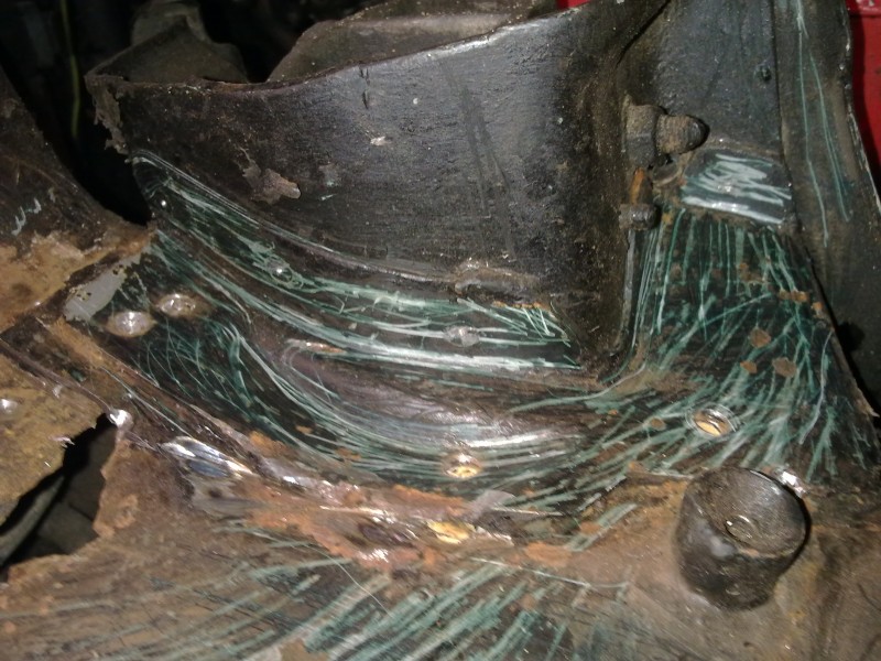

tak a máme tu další pokračování . dokončil jsem plech na prední stranu u podbehu a odvrtal jsem rozperný plech podlahy a kastle a předtím jsem navařil provizorní rozepření . a pokracoval jsem v opravách na spojení podlahy s kastlí !

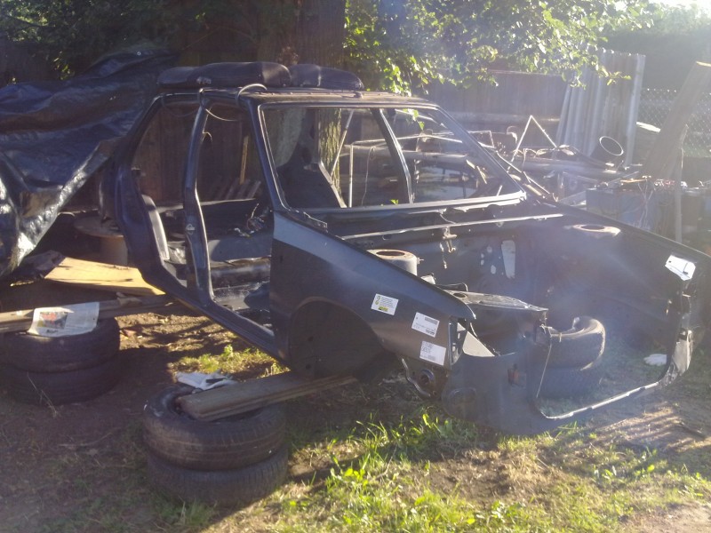

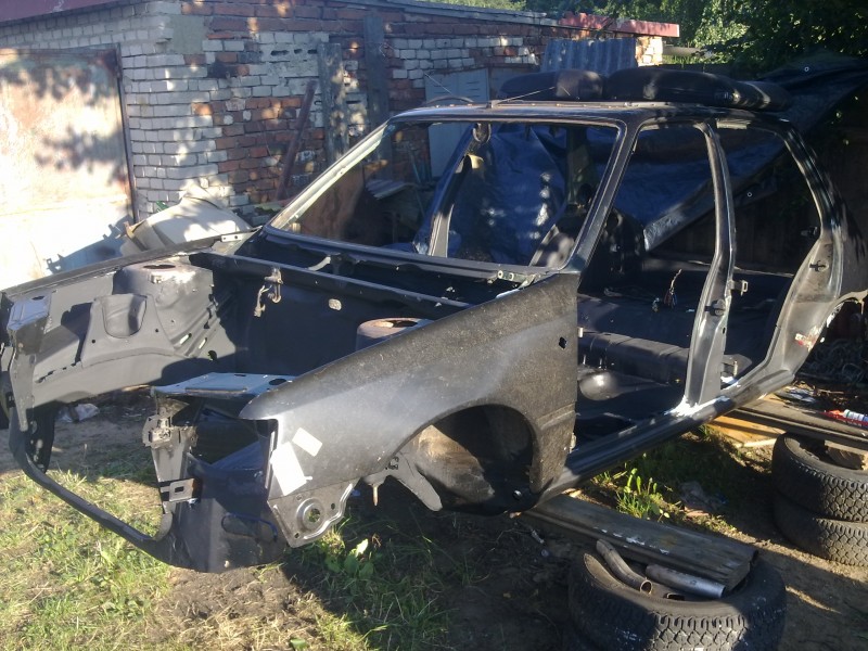

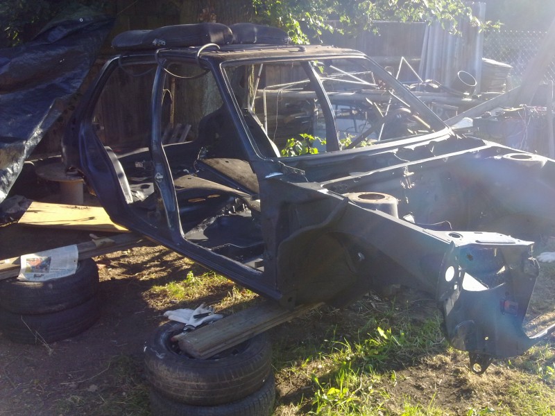

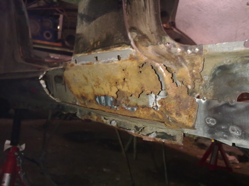

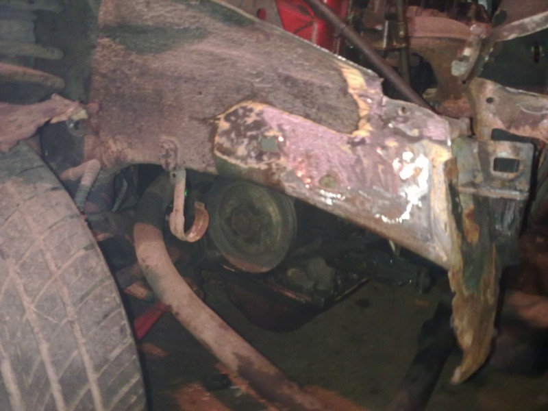

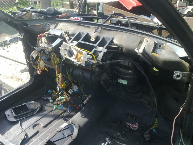

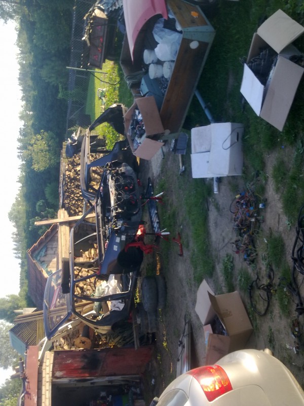

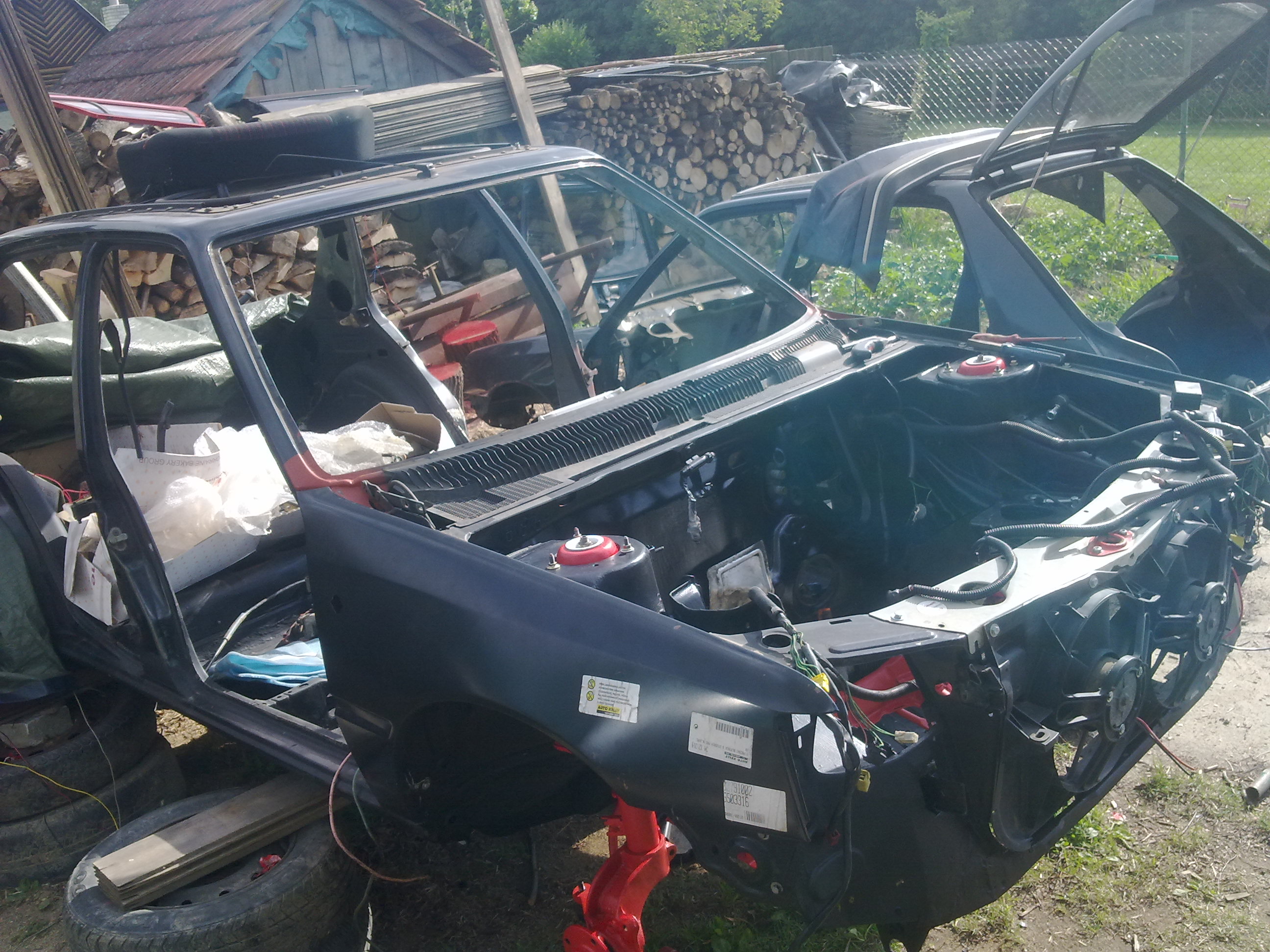

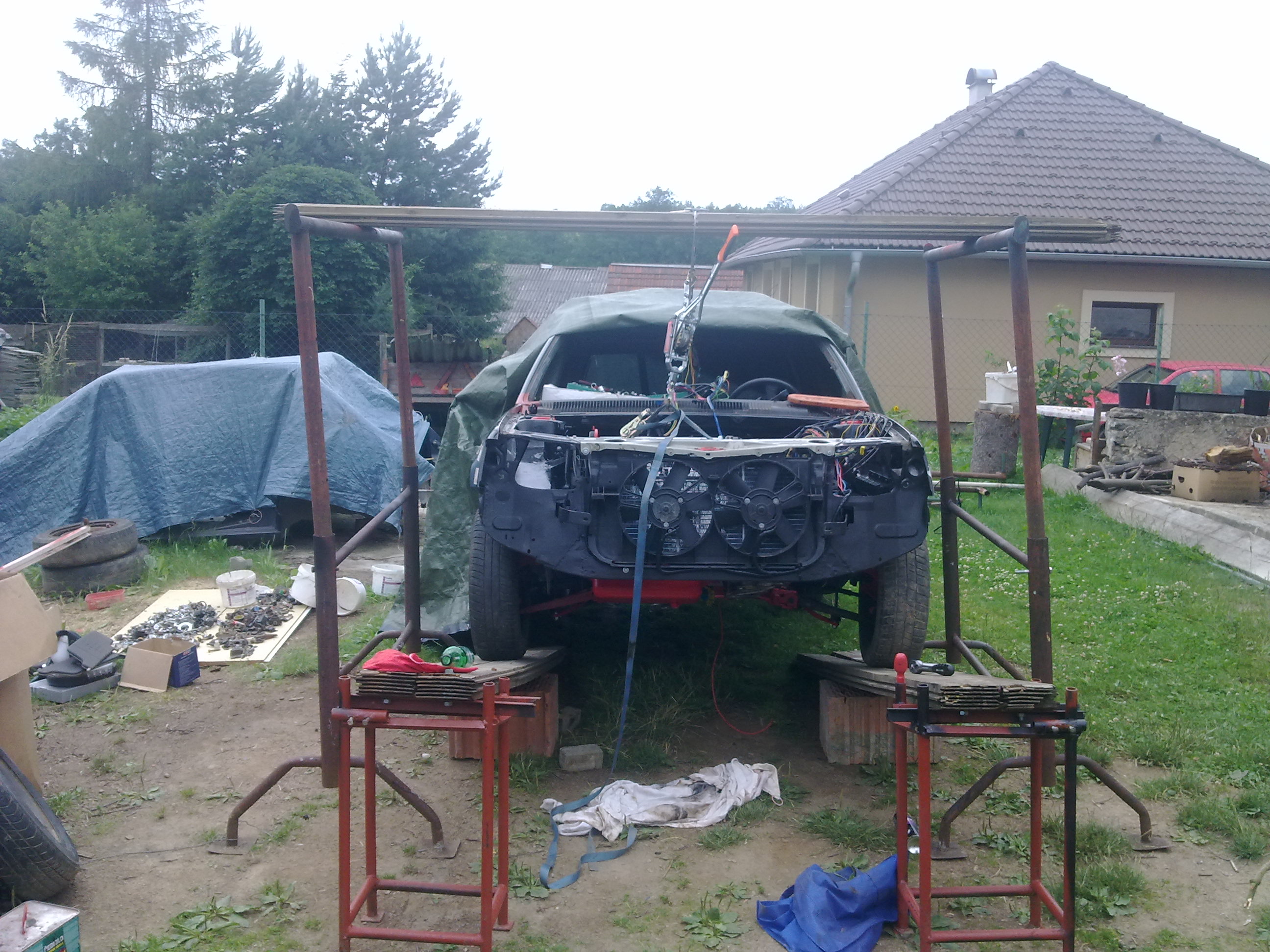

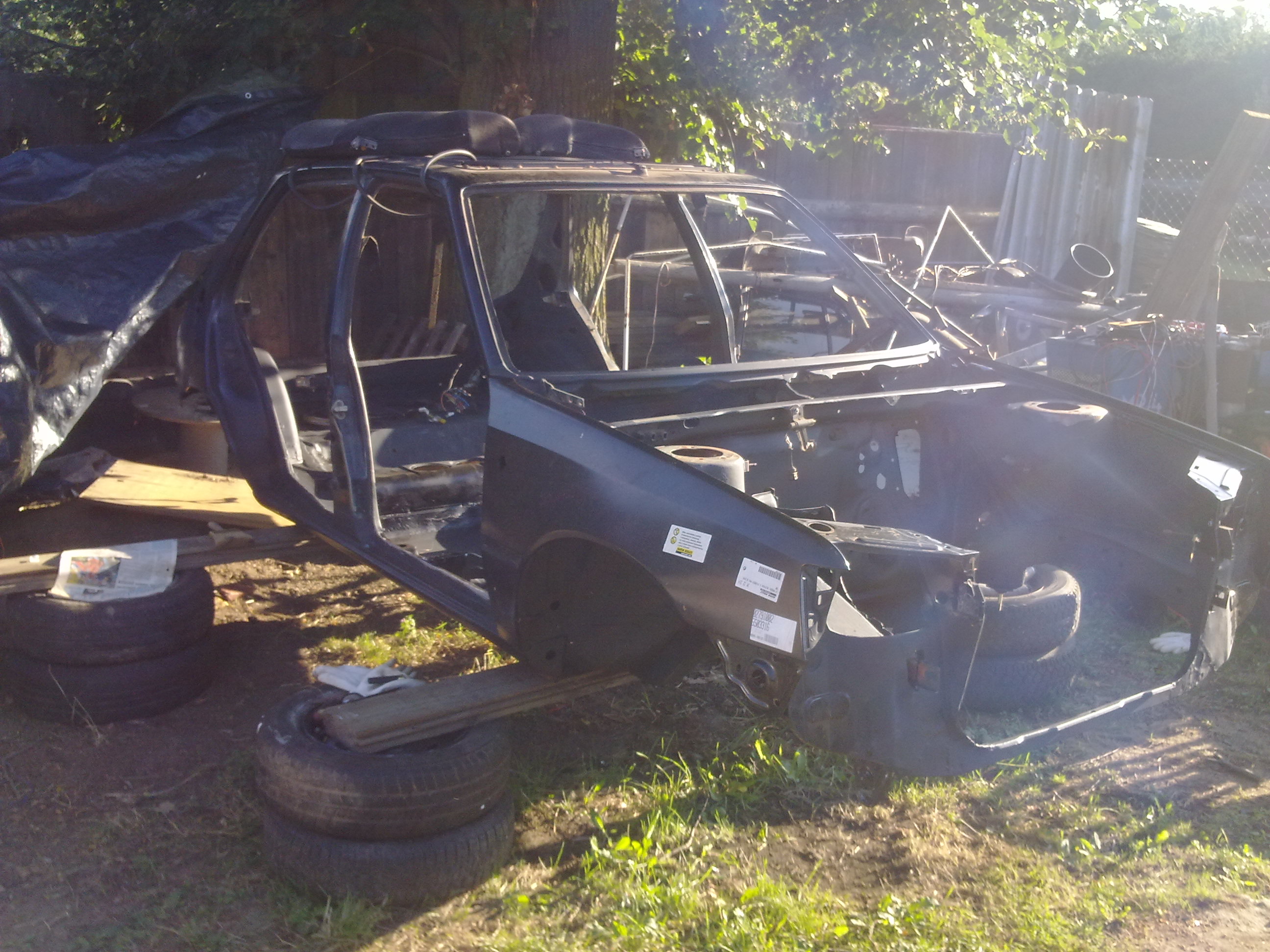

Generálka je v plném proudu kastle už je komplet odstrojená a začne výbrus a pískování a dokončení oprav kastle a vímněna prahů.

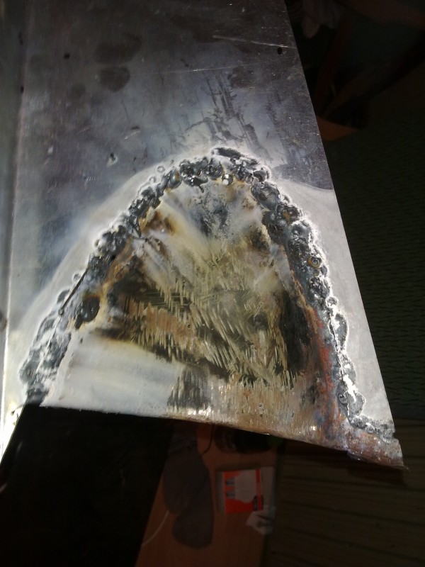

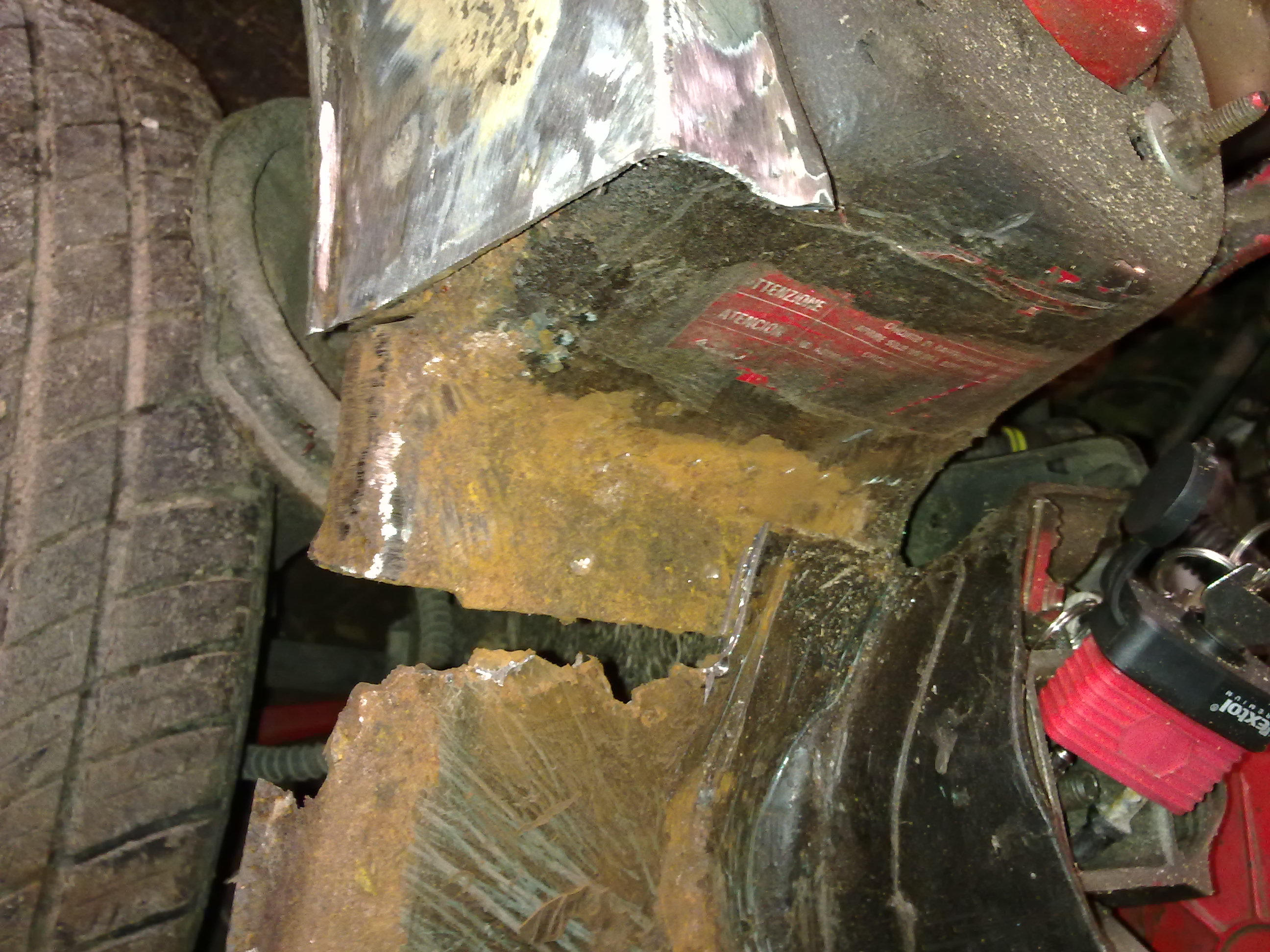

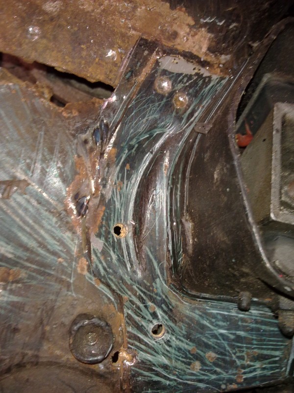

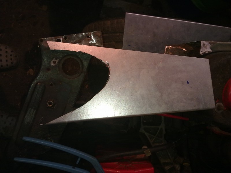

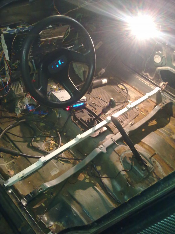

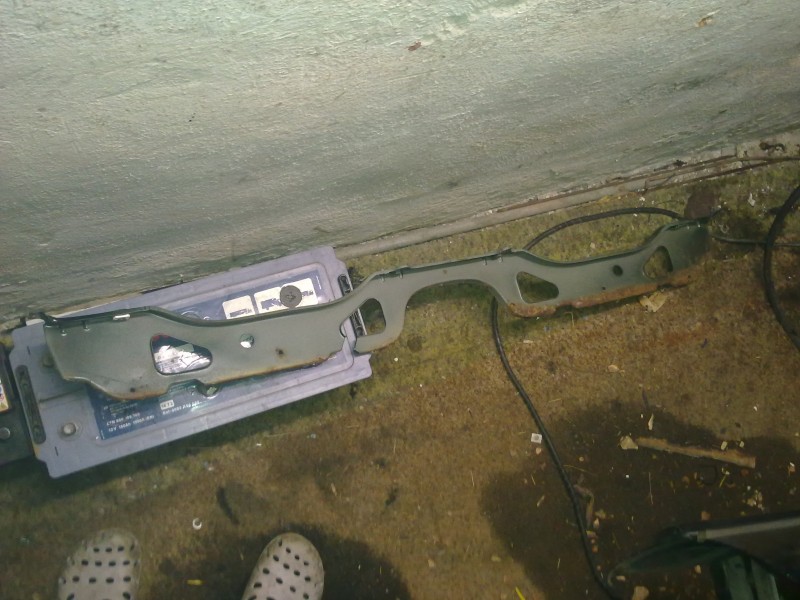

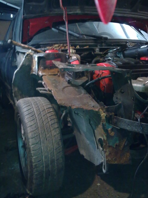

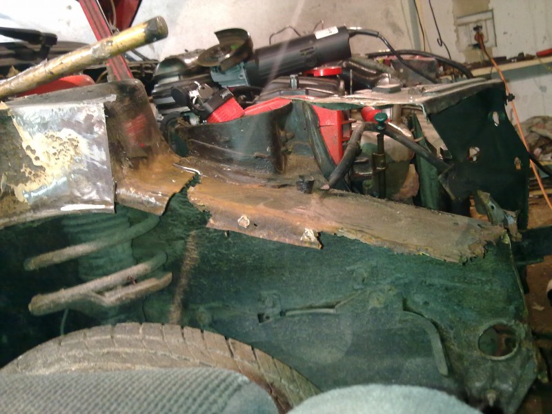

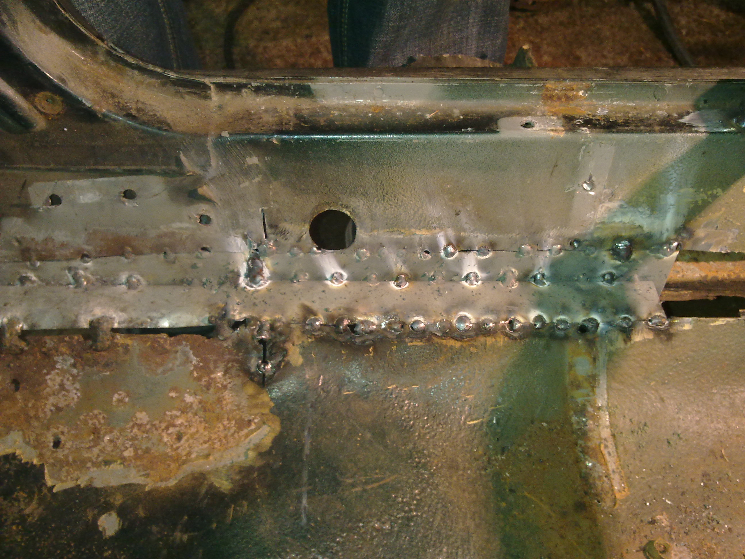

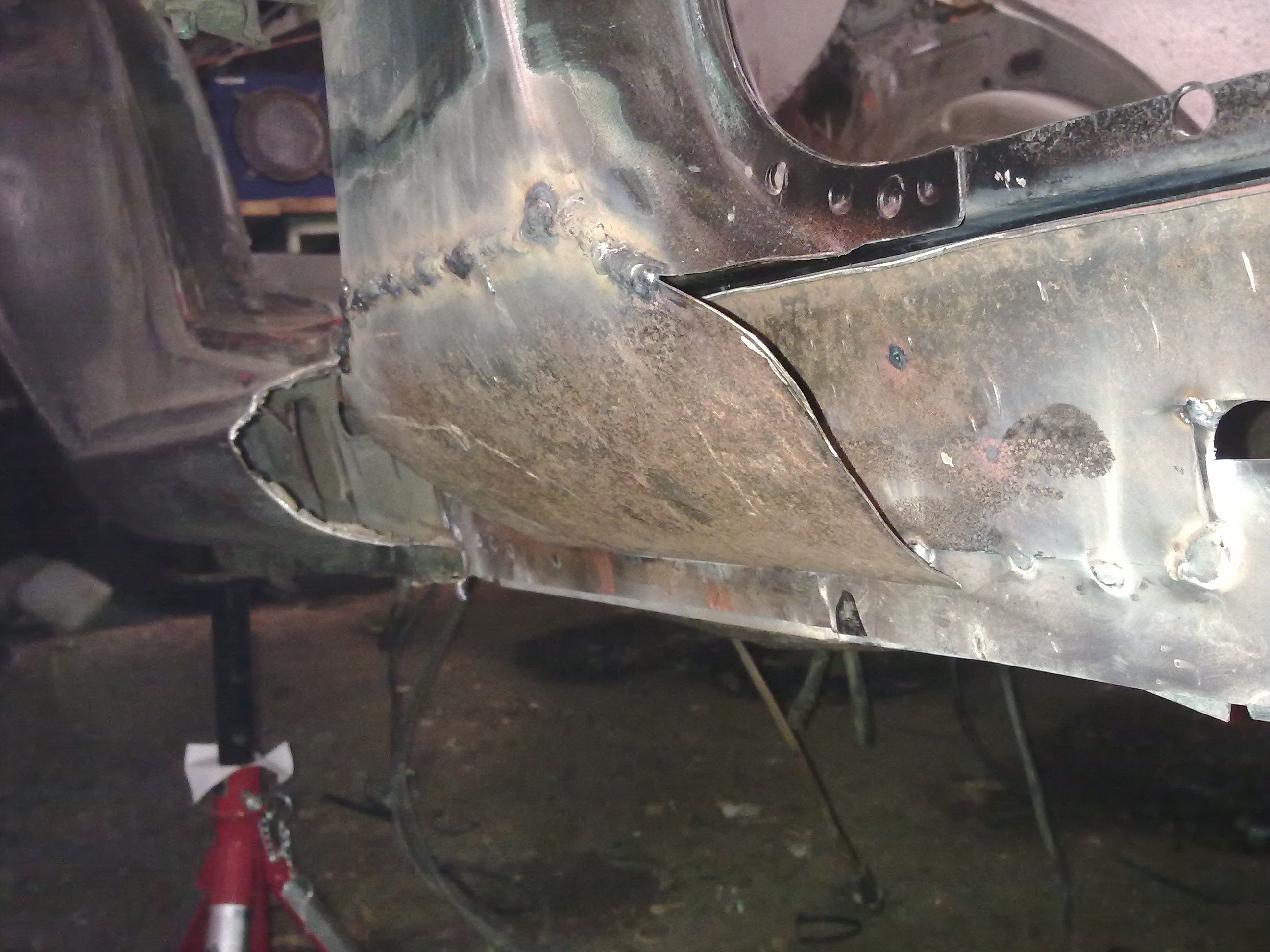

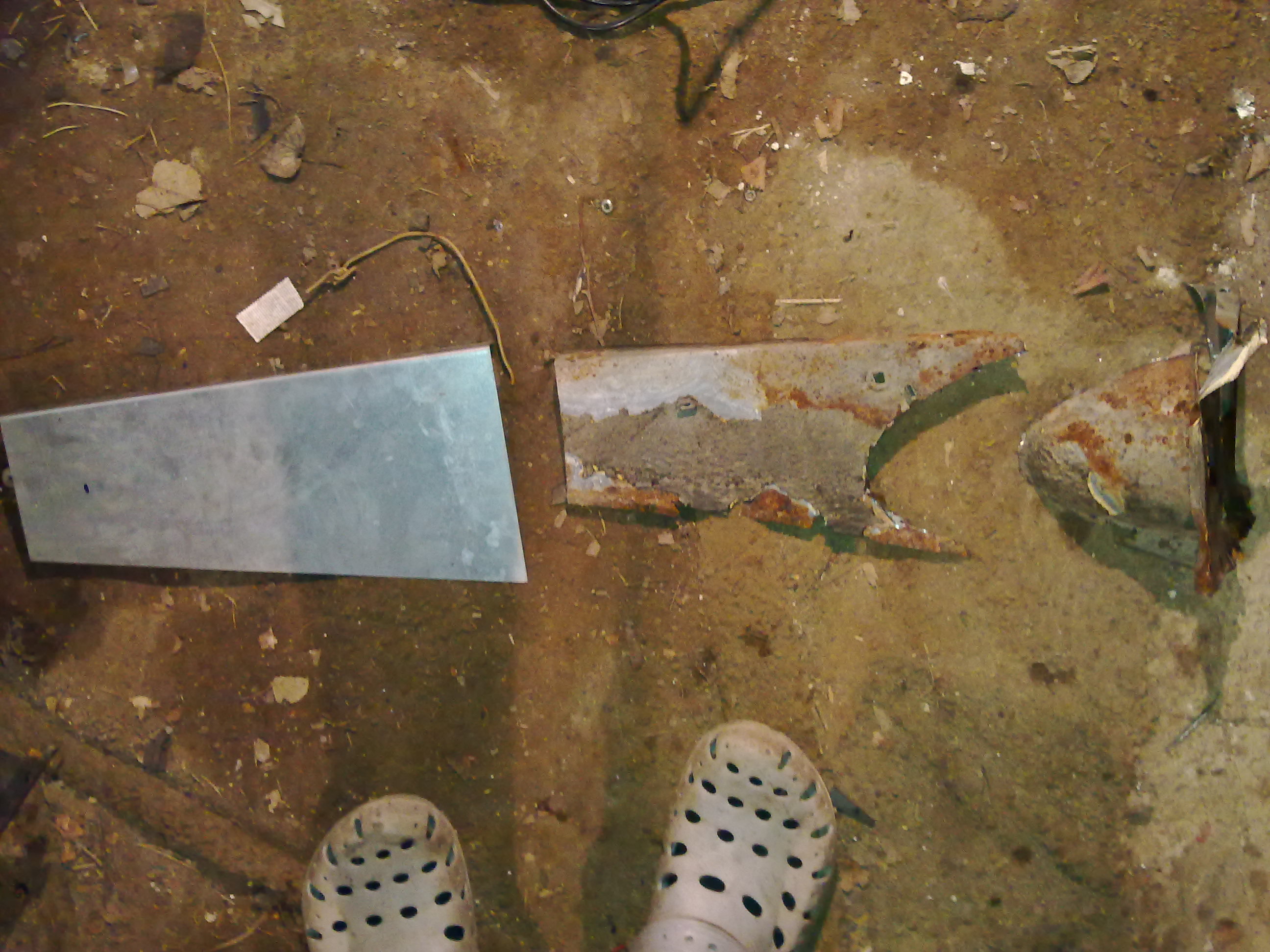

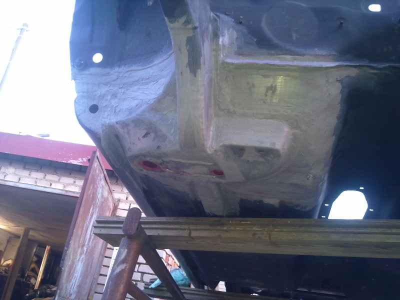

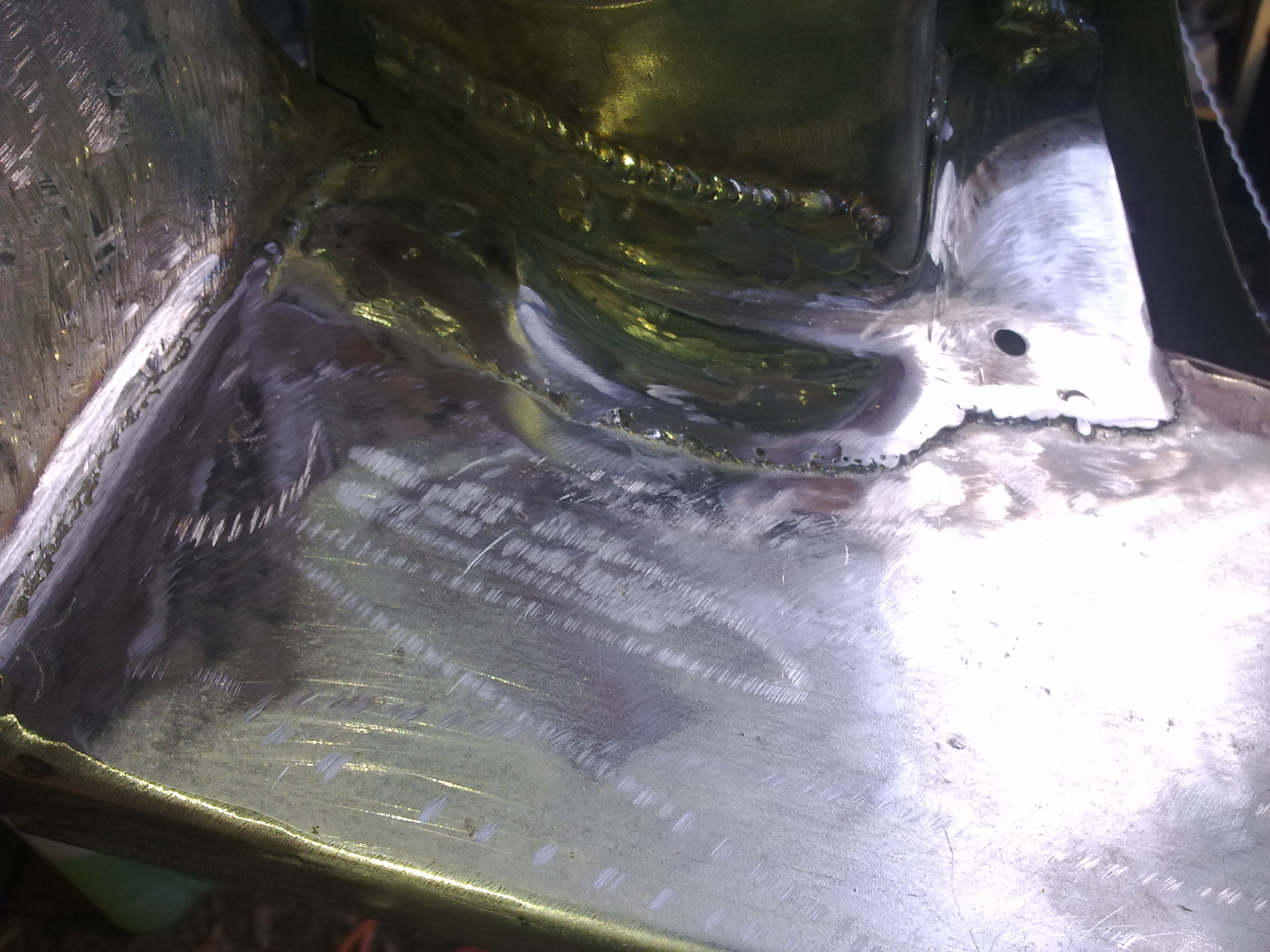

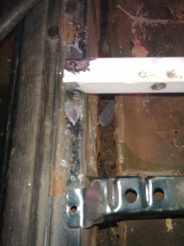

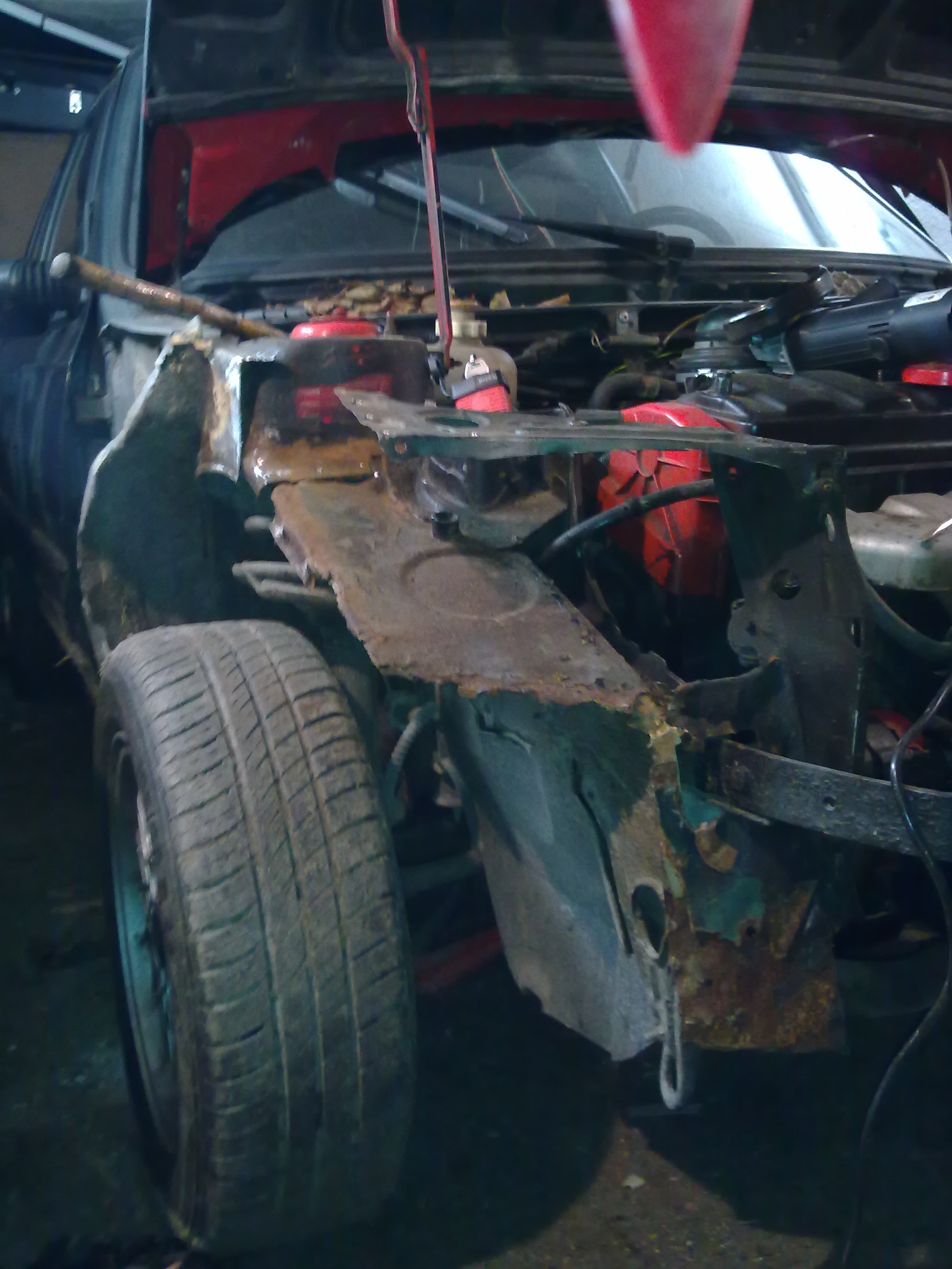

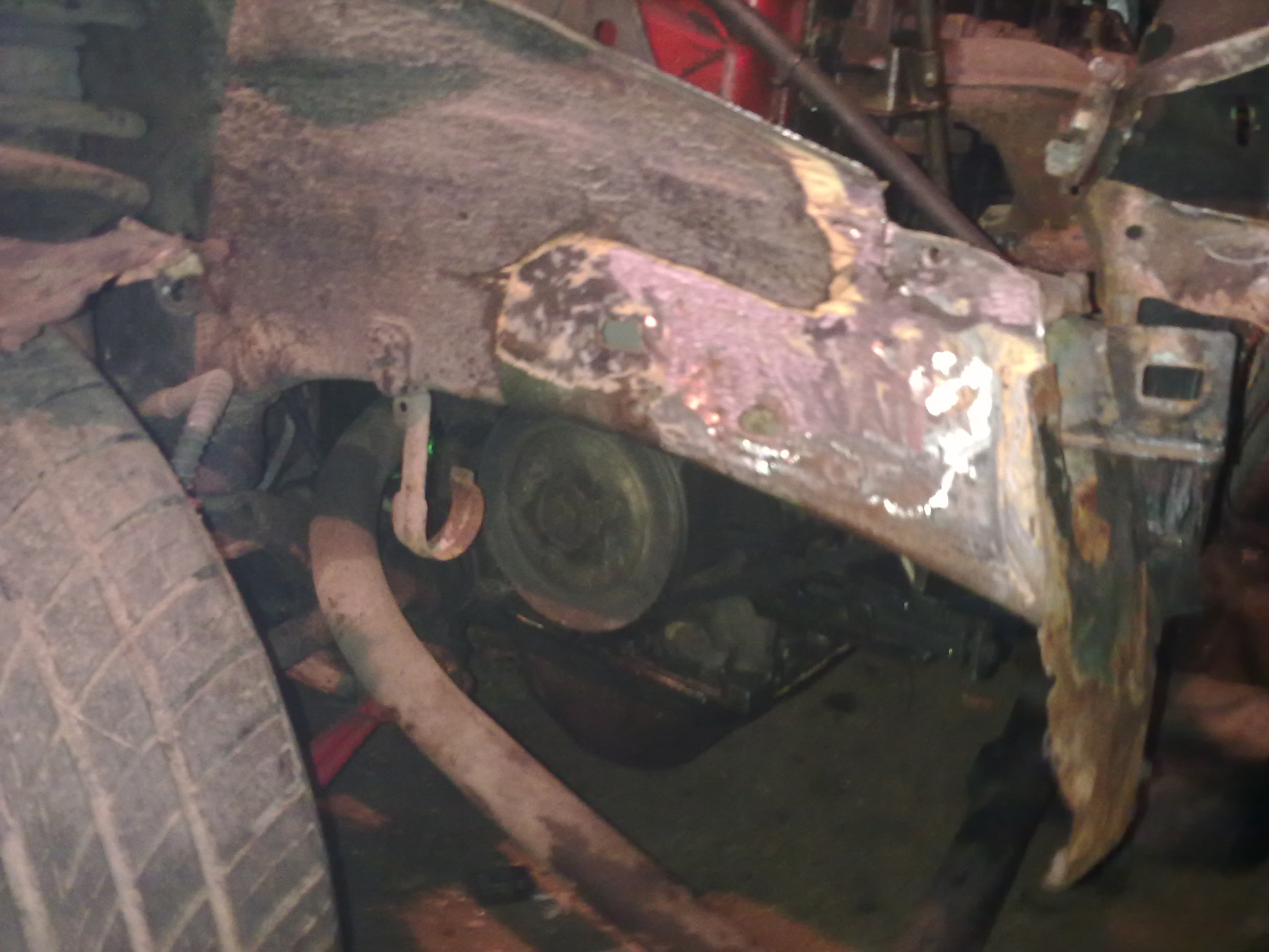

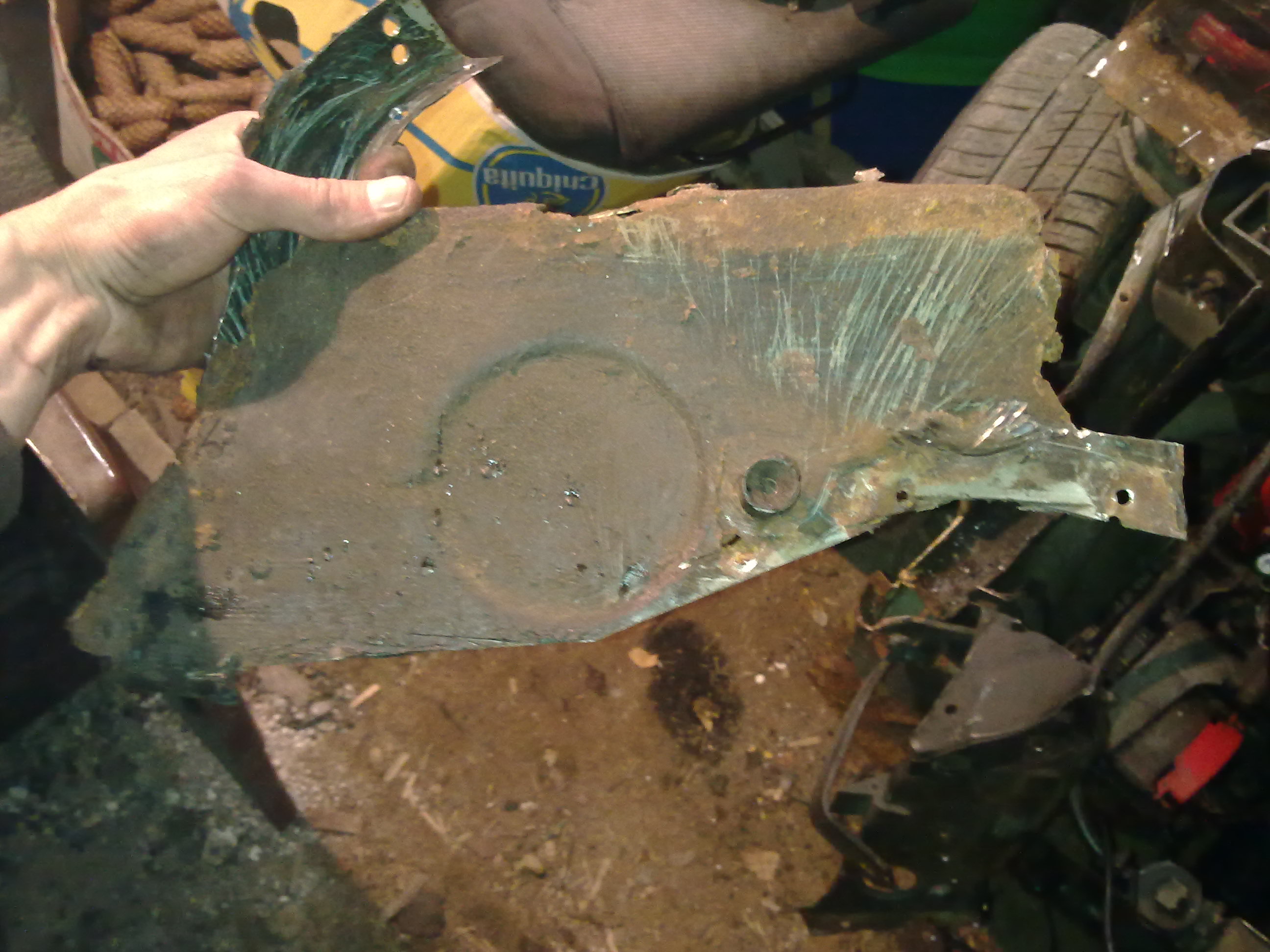

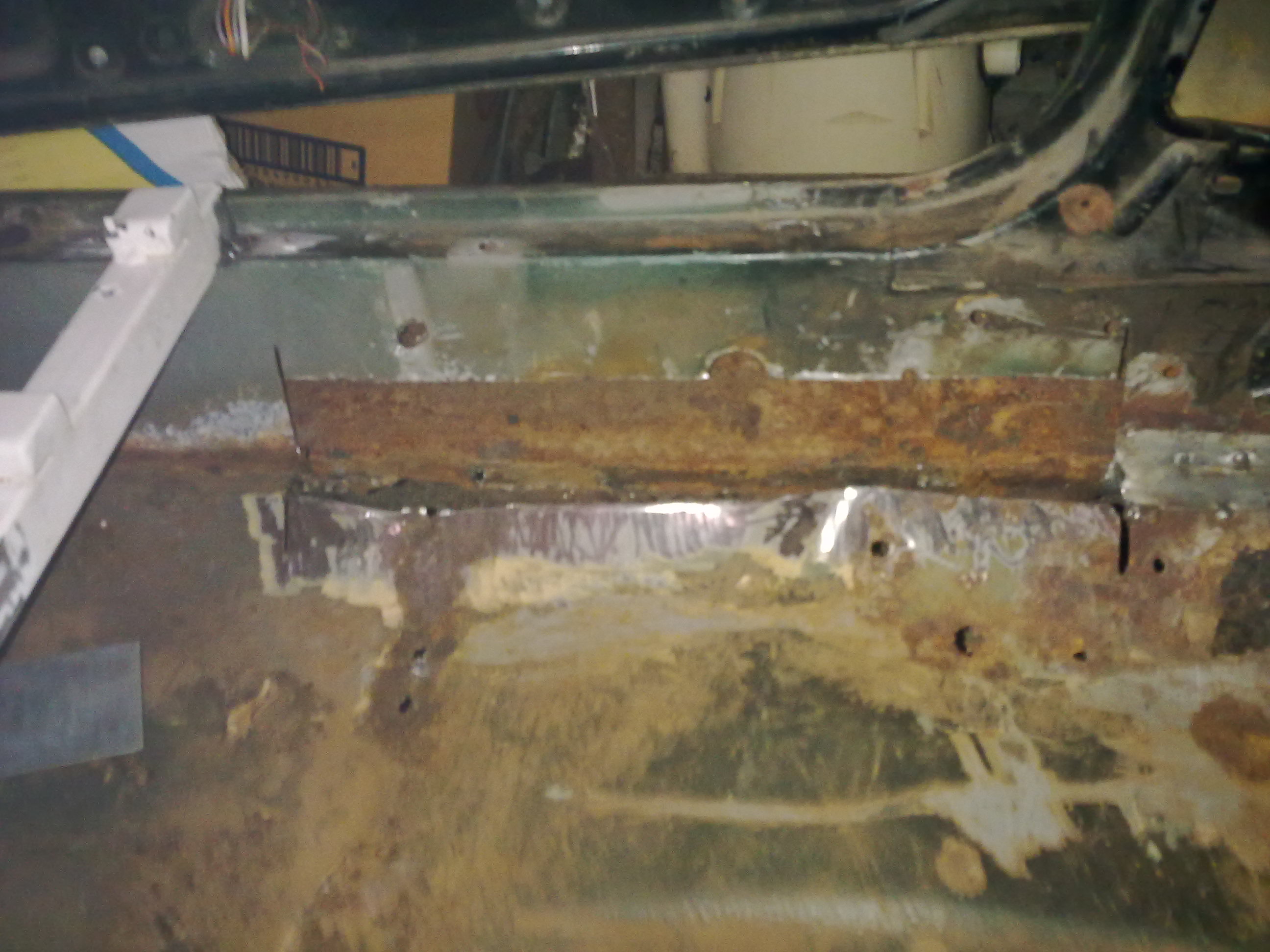

Tak a mamme tu další pokroky , pustil jsem se dotoho nejhoršího do spolujezdcovi pravé strany. plech už mam odvrtaný a v tomhle týdnu si ho vyrobím v praci a navaří se to tam a pak se bude muset vyrobyt ta spodní čast , a taky sem se pustil do sundavání prahu vybrousil jsem sloupek prední a zacal opravovat vyhnily sloupek prostrední .
- sedlibedli
- Příspěvky: 810
- Skutečné jméno: Mara
- tel.:: 607473933

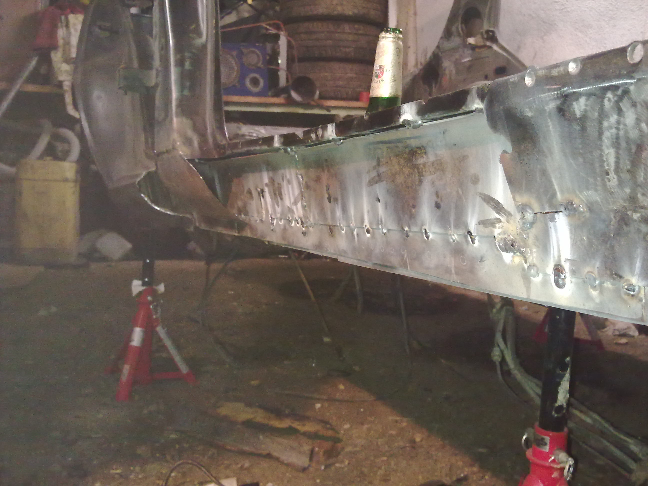

Re: Peugeot 205 Mazlik

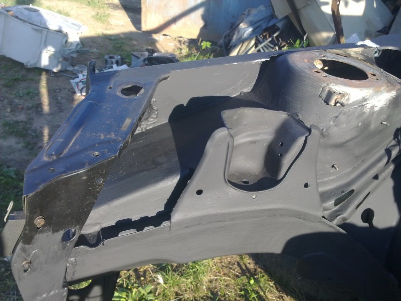

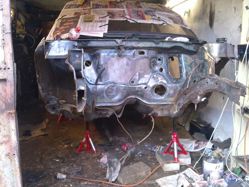

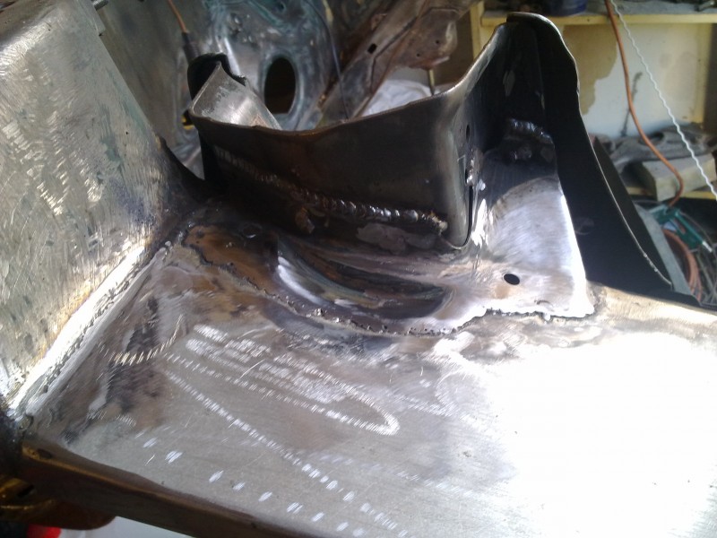

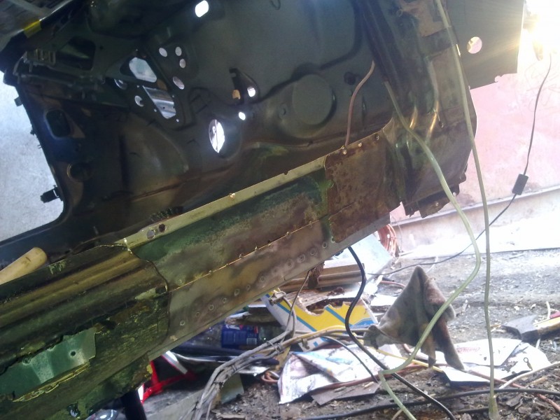

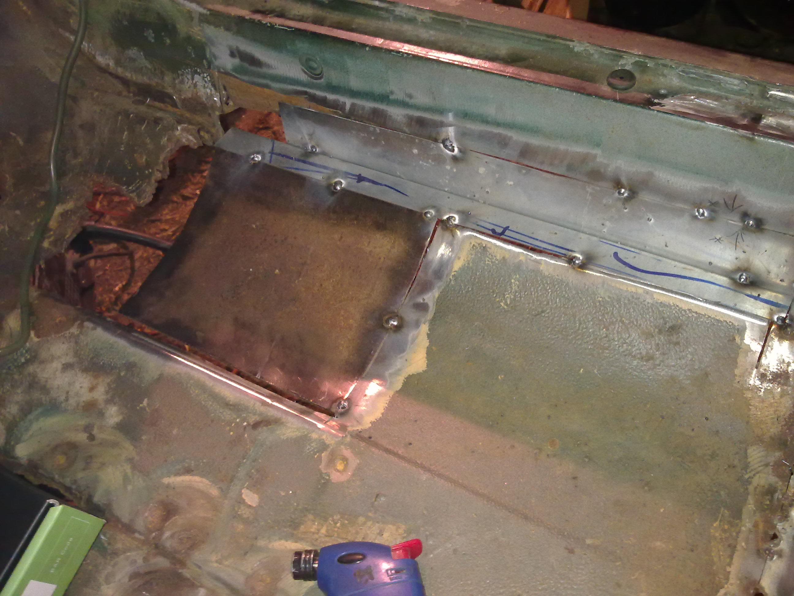

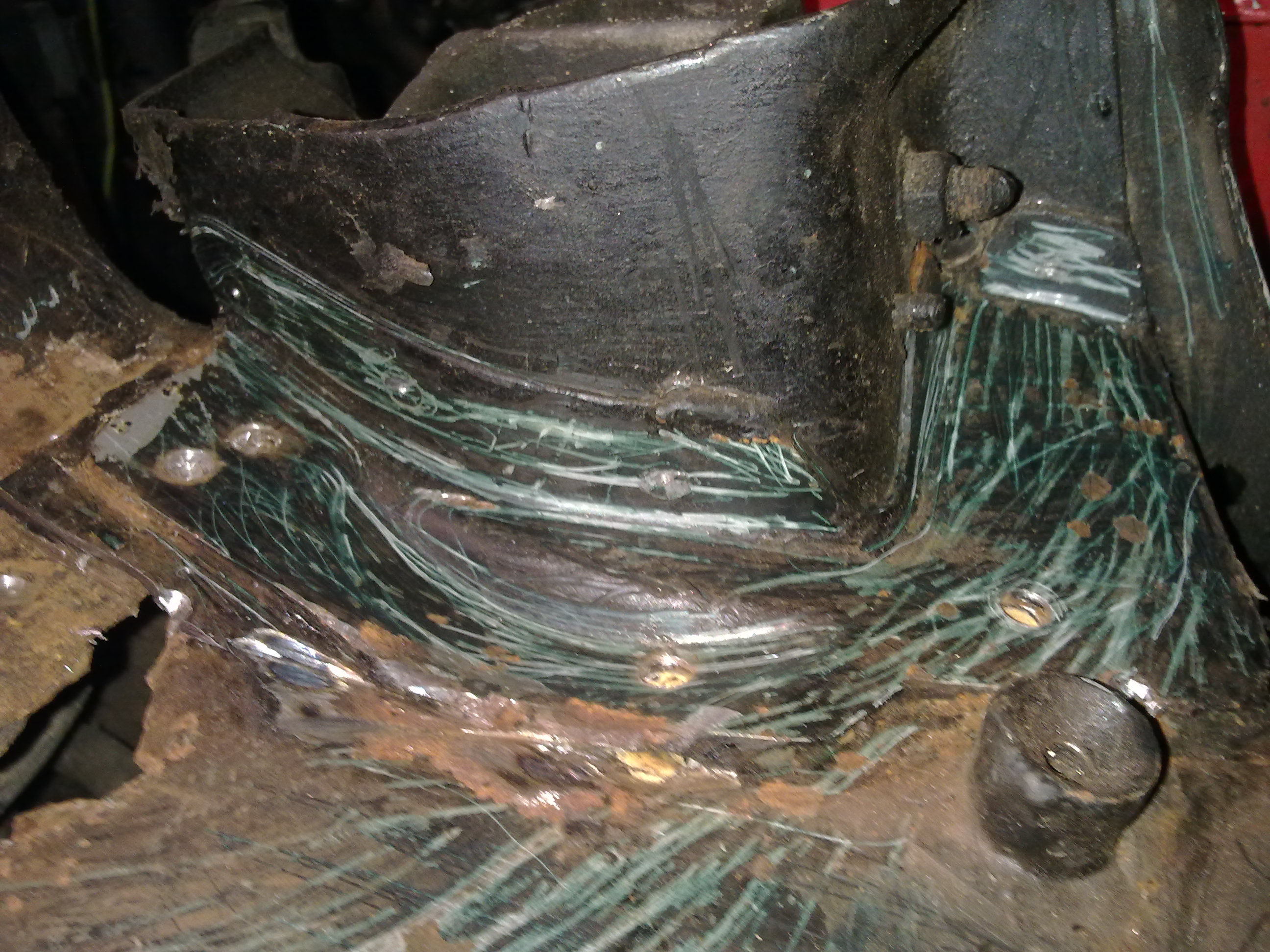

Tak je tu velké finále !!! zítra dokončuji čumák, Prahy a podlaha a kufr je ok luxusní žádný rezavý kus vše vyřezáno a vyvařeno hned jak se mi dostane casu tak sem přidám další foto .

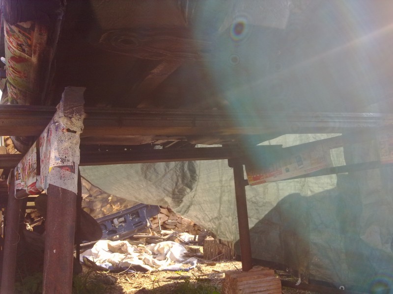

Tak konečne tu mam slibované fotky.

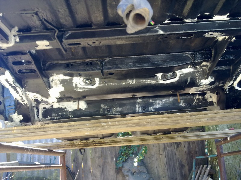

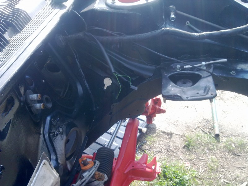

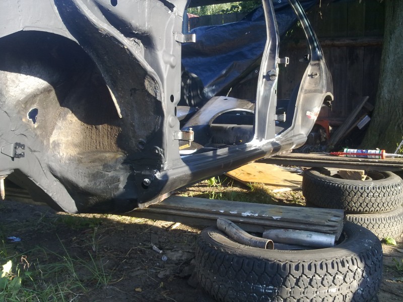

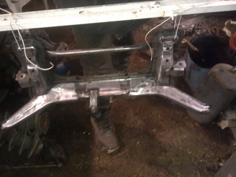

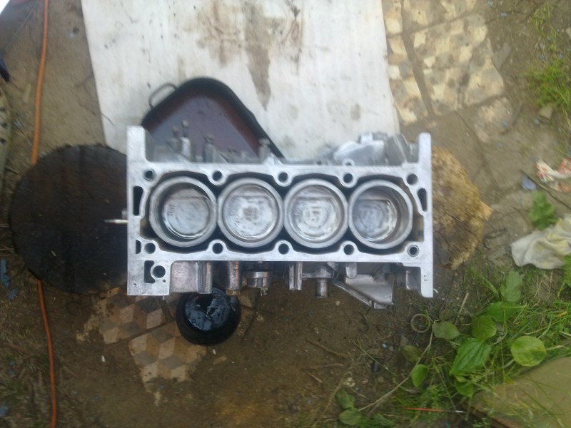

Tak tu mám konečně pokračování !!!!!

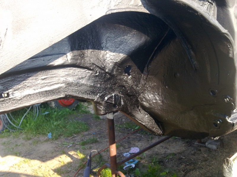

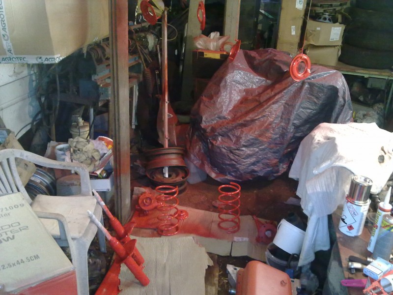

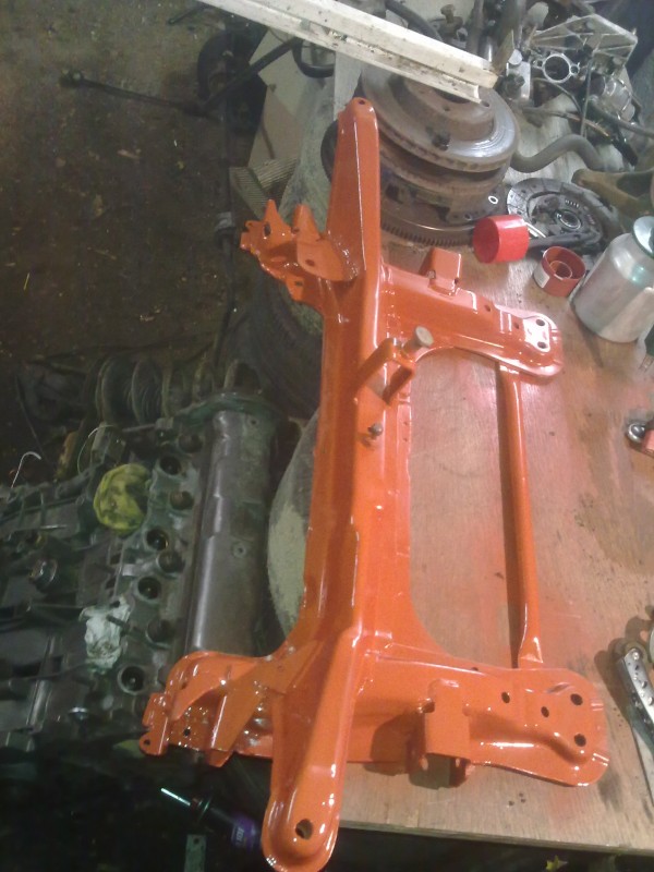

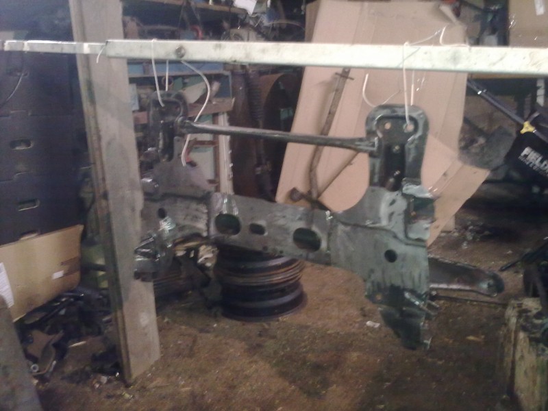

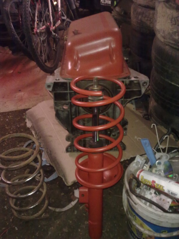

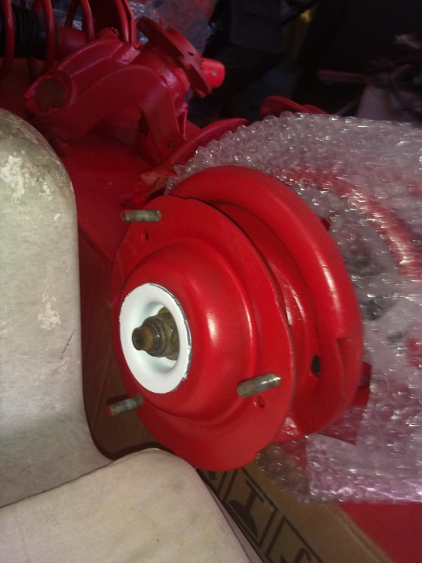

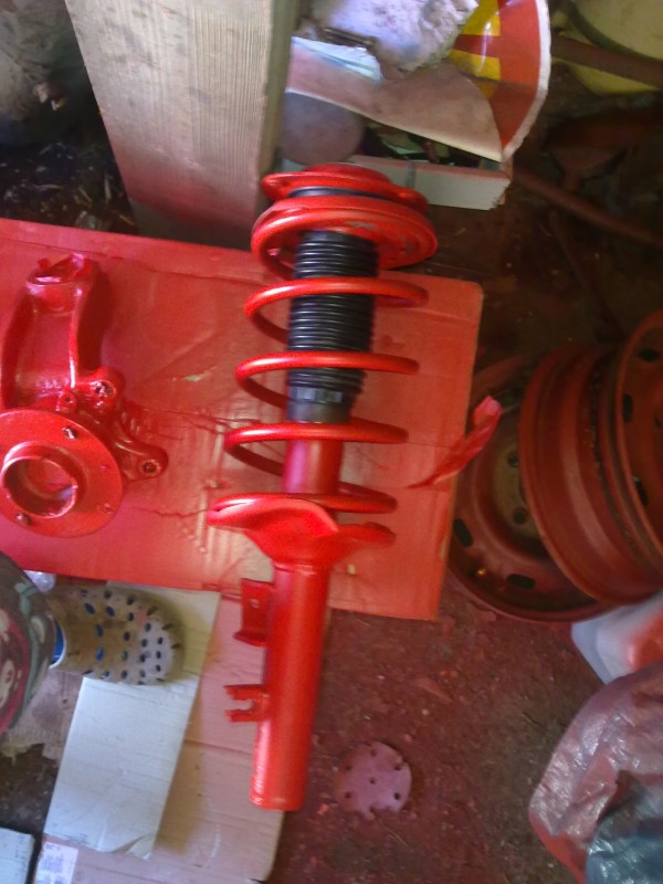

poslední fotky dokončení kastle . Tak a dále tu máme pokračování na další součástí : Náprava , tlumiče, a Motor

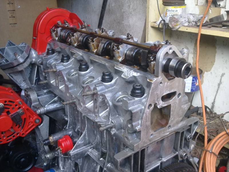

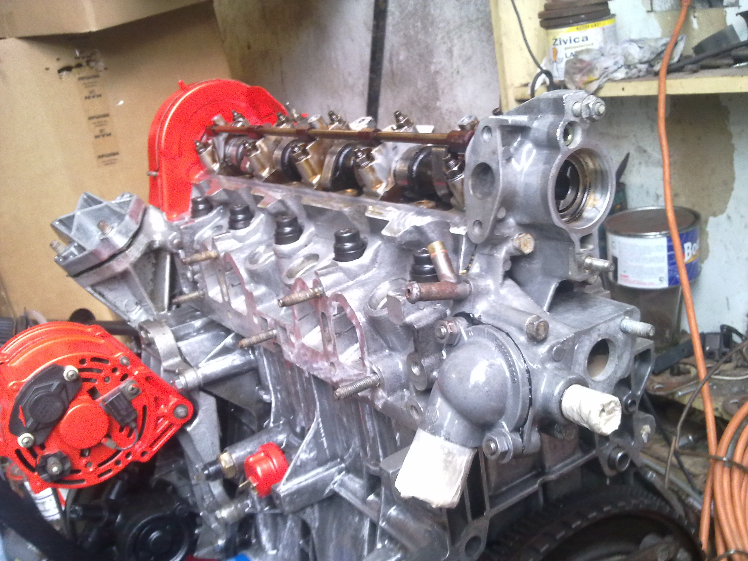

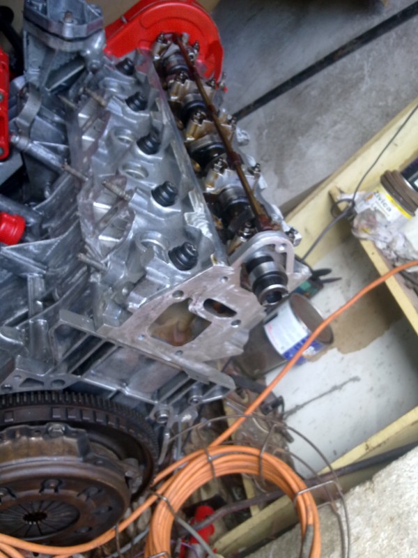

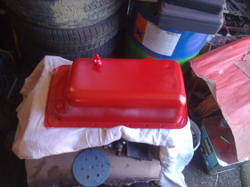

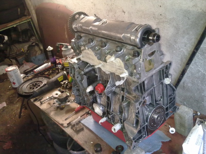

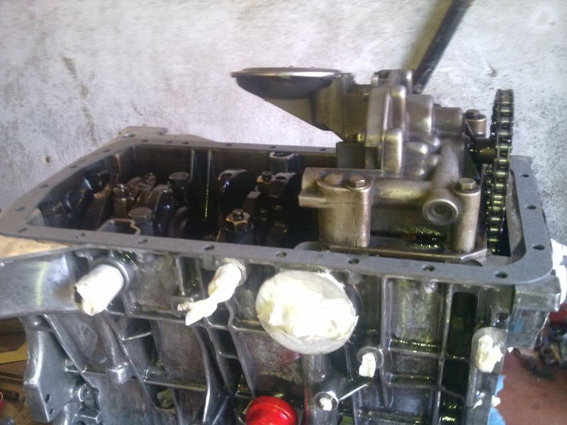

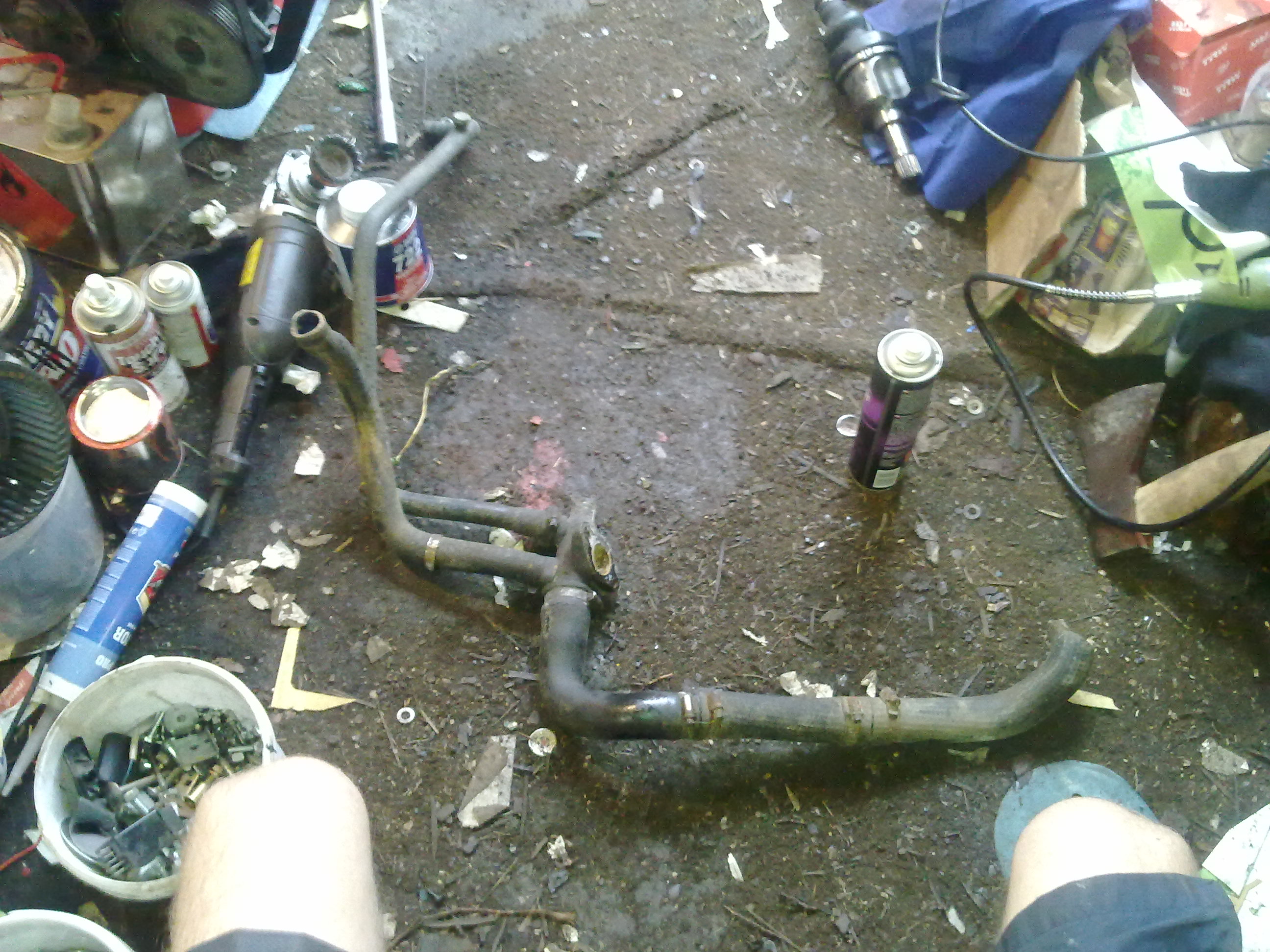

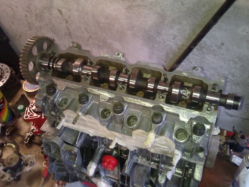

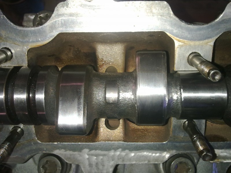

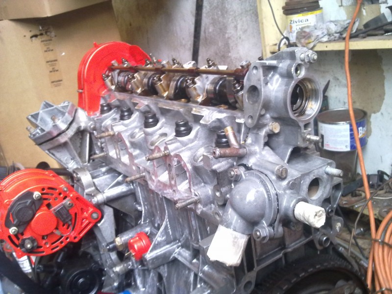

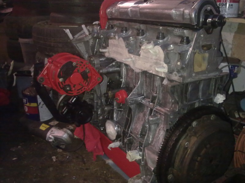

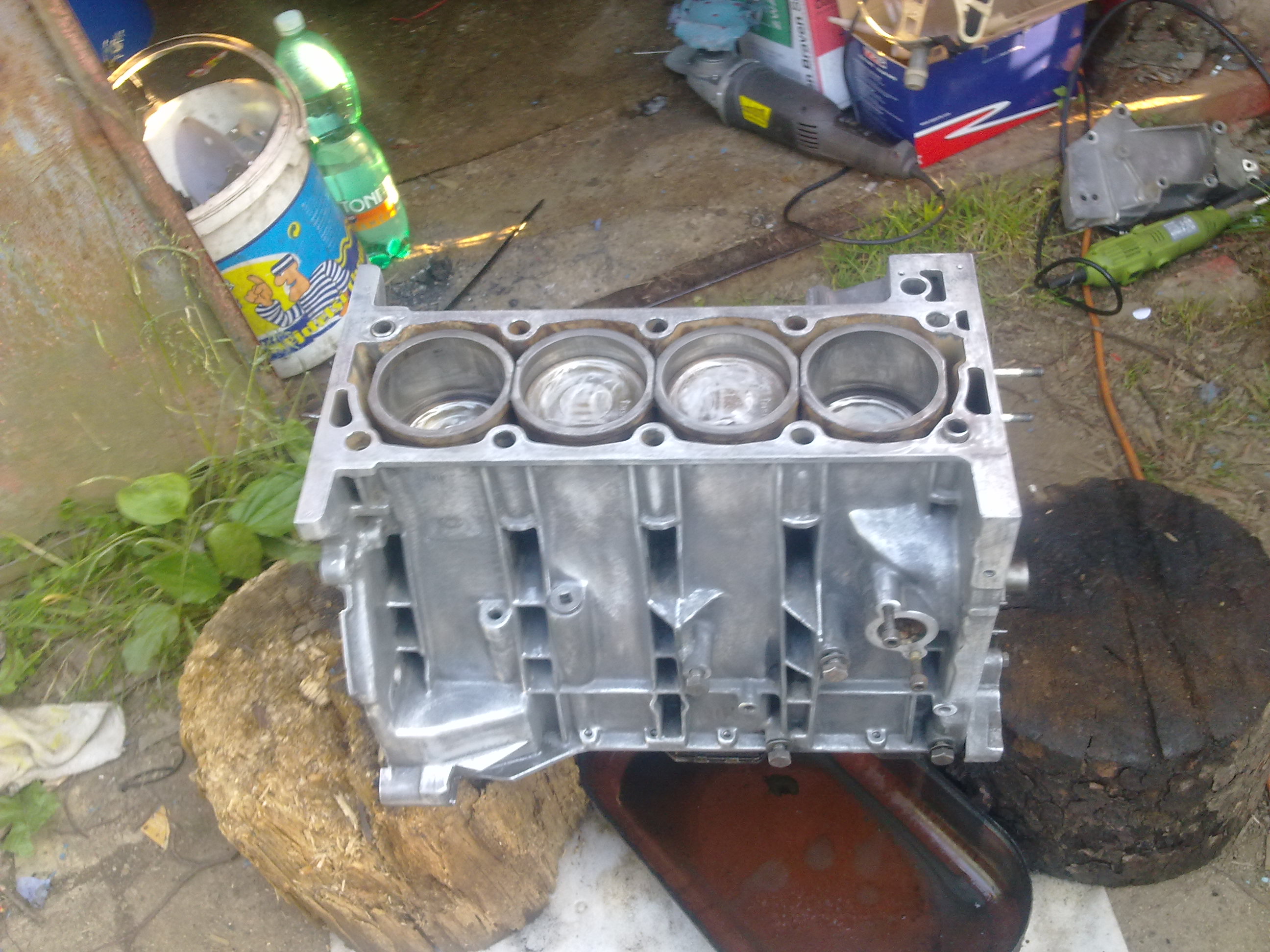

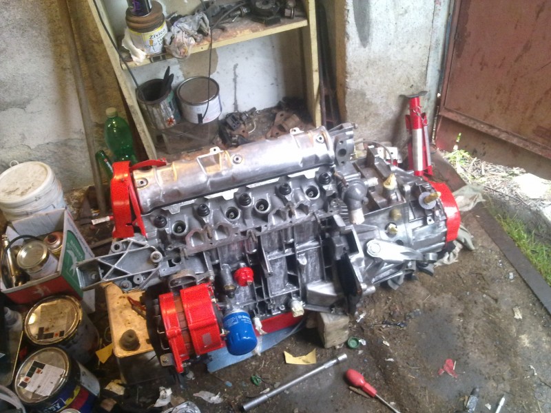

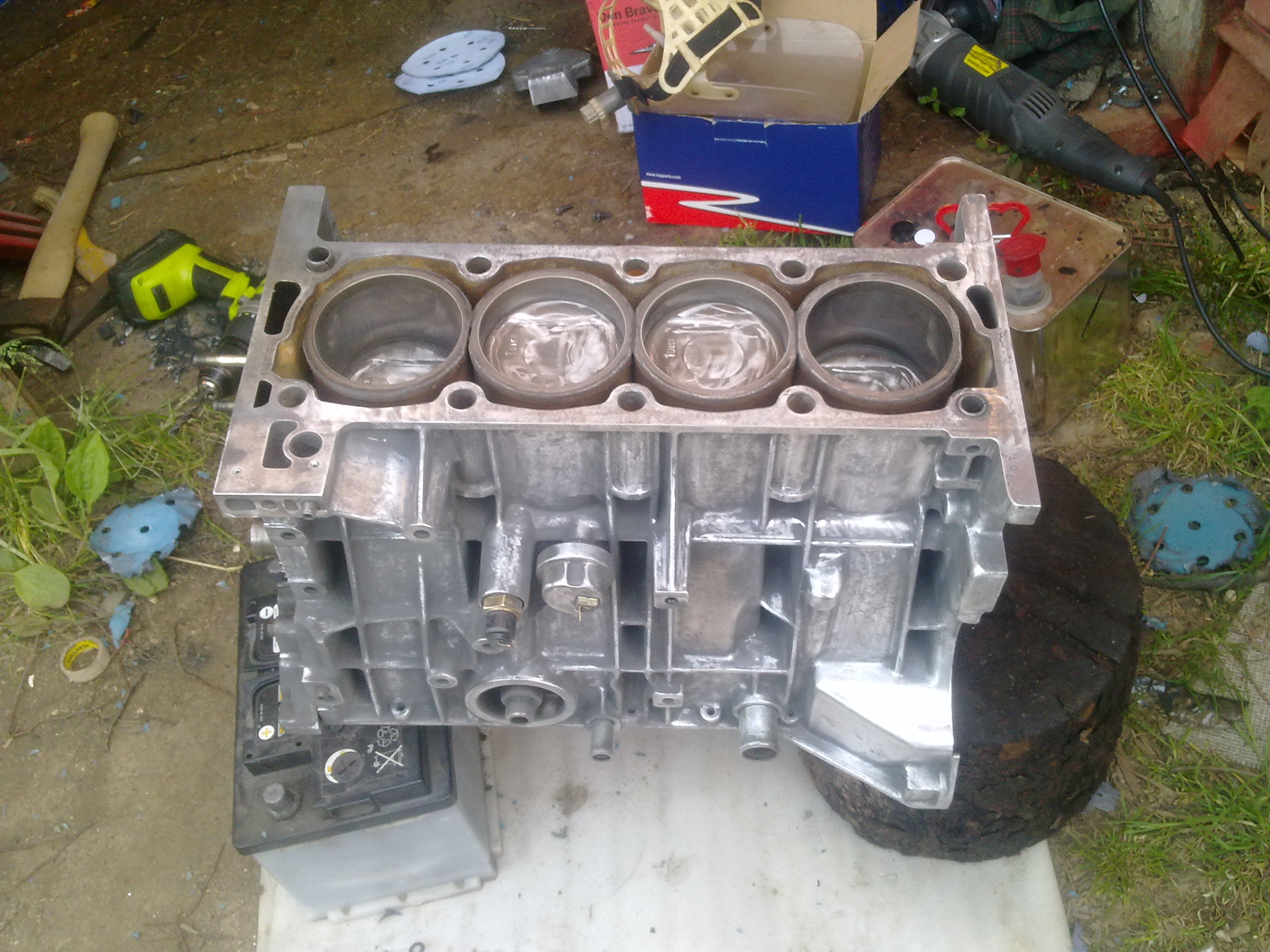

A další fotky Leštění motoru , a začátek kompletace !!!! a to vše proběhlo v období 1-30.7.2014

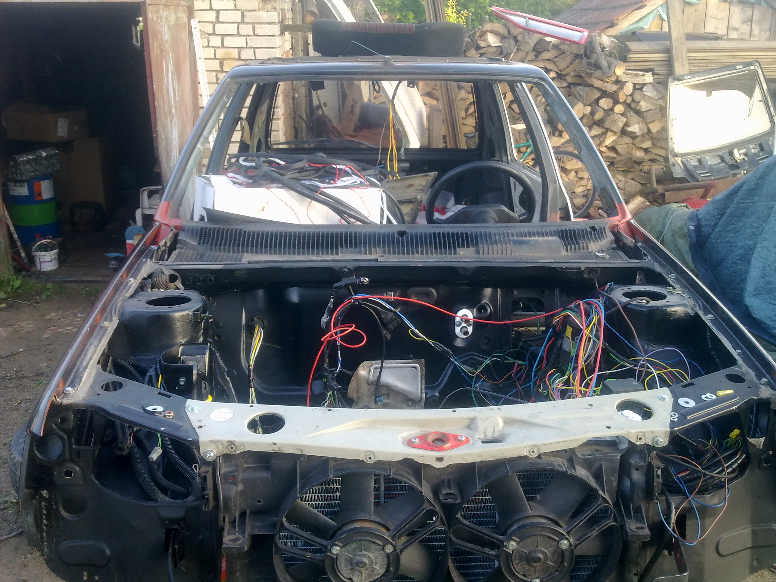

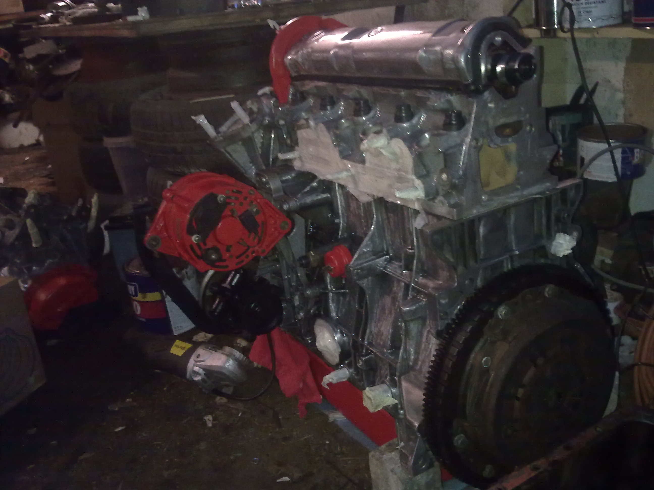

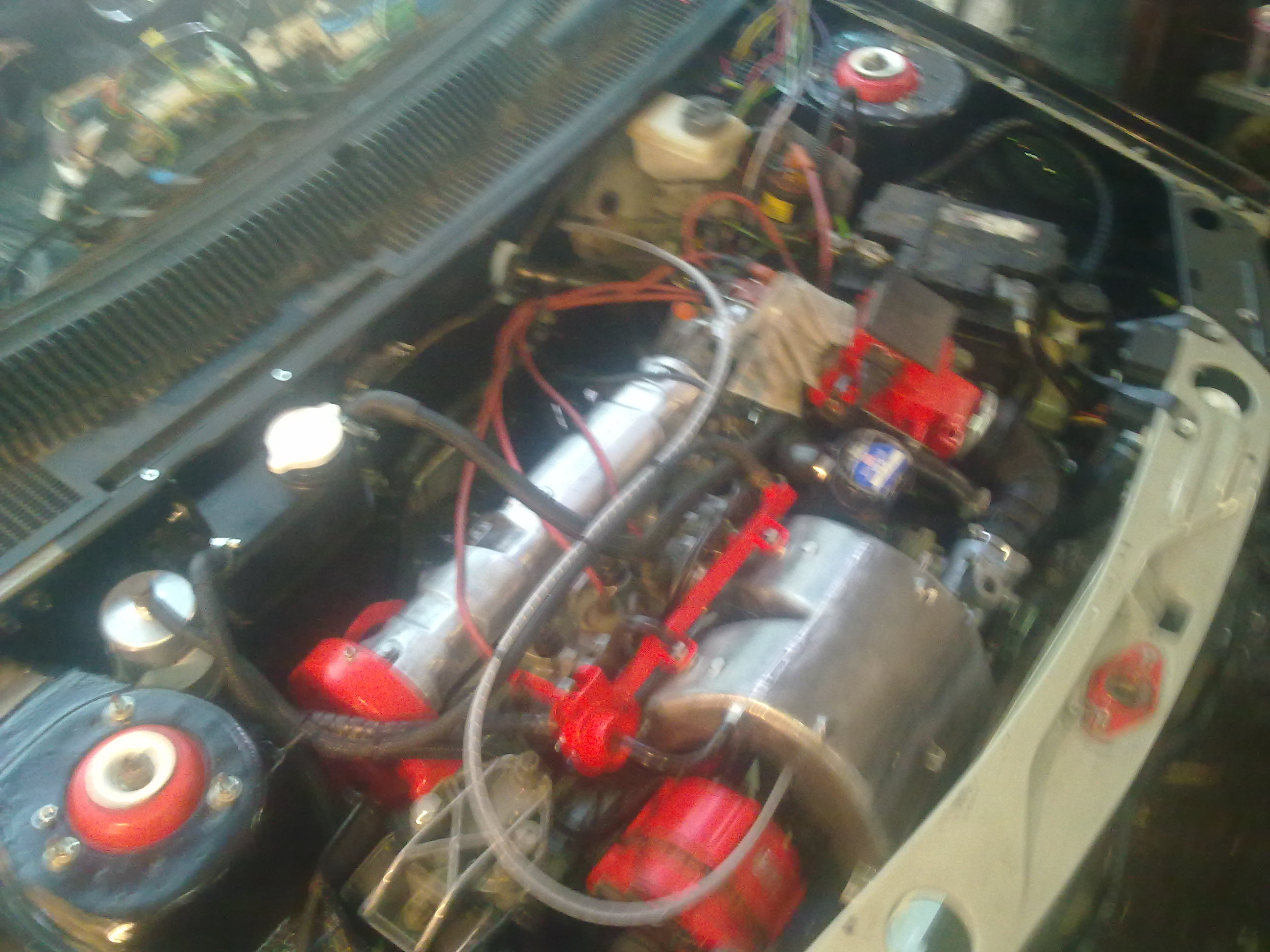

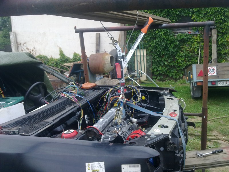

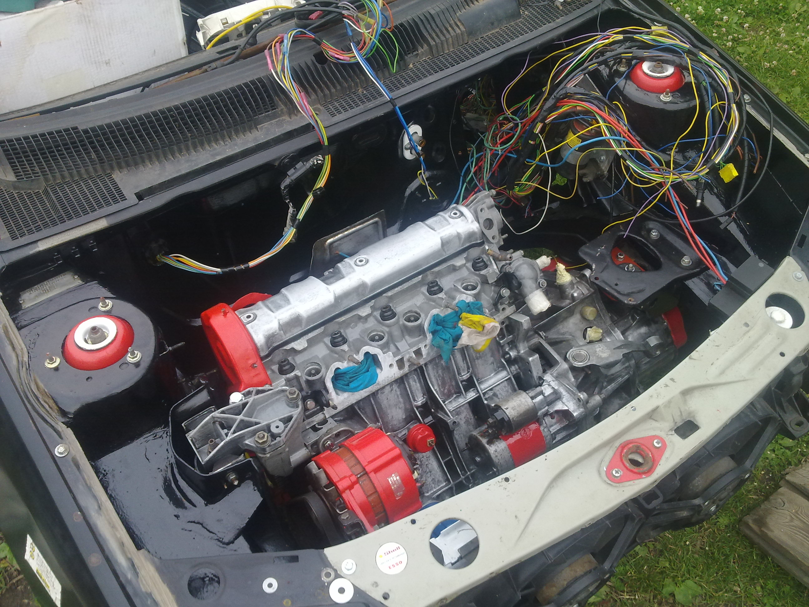

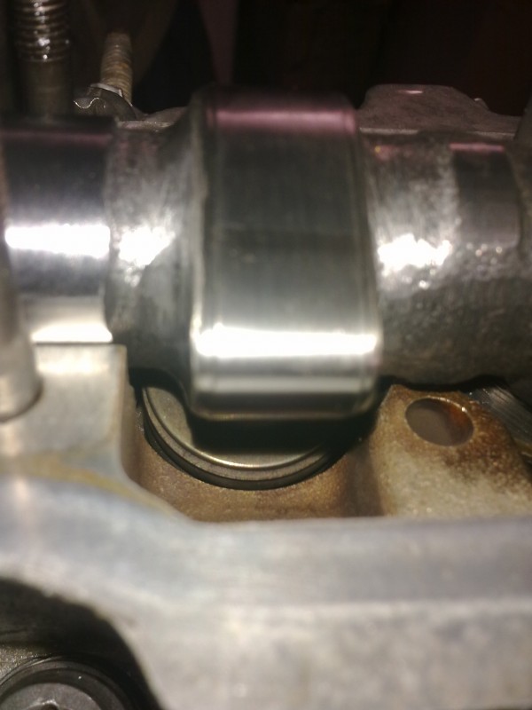

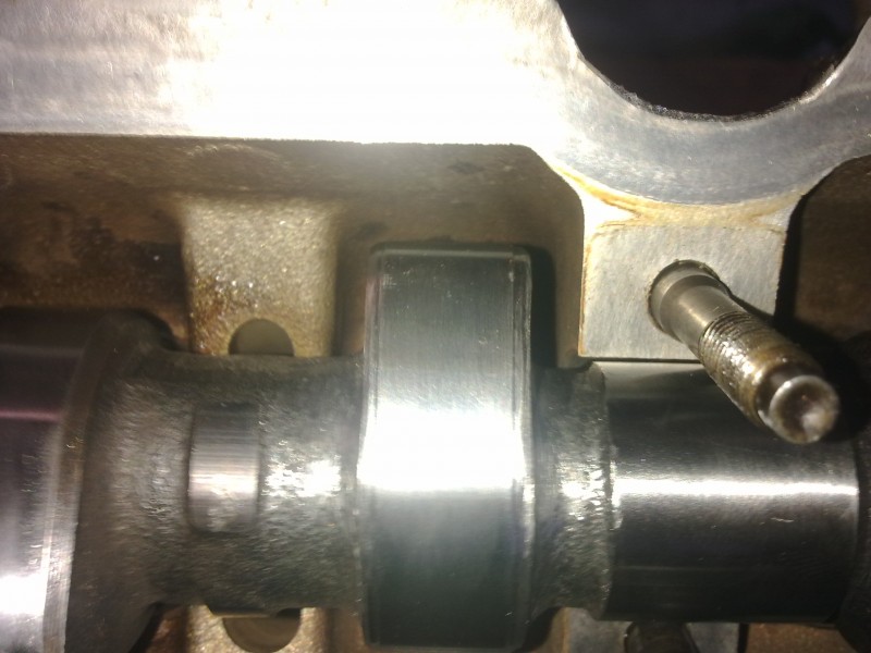

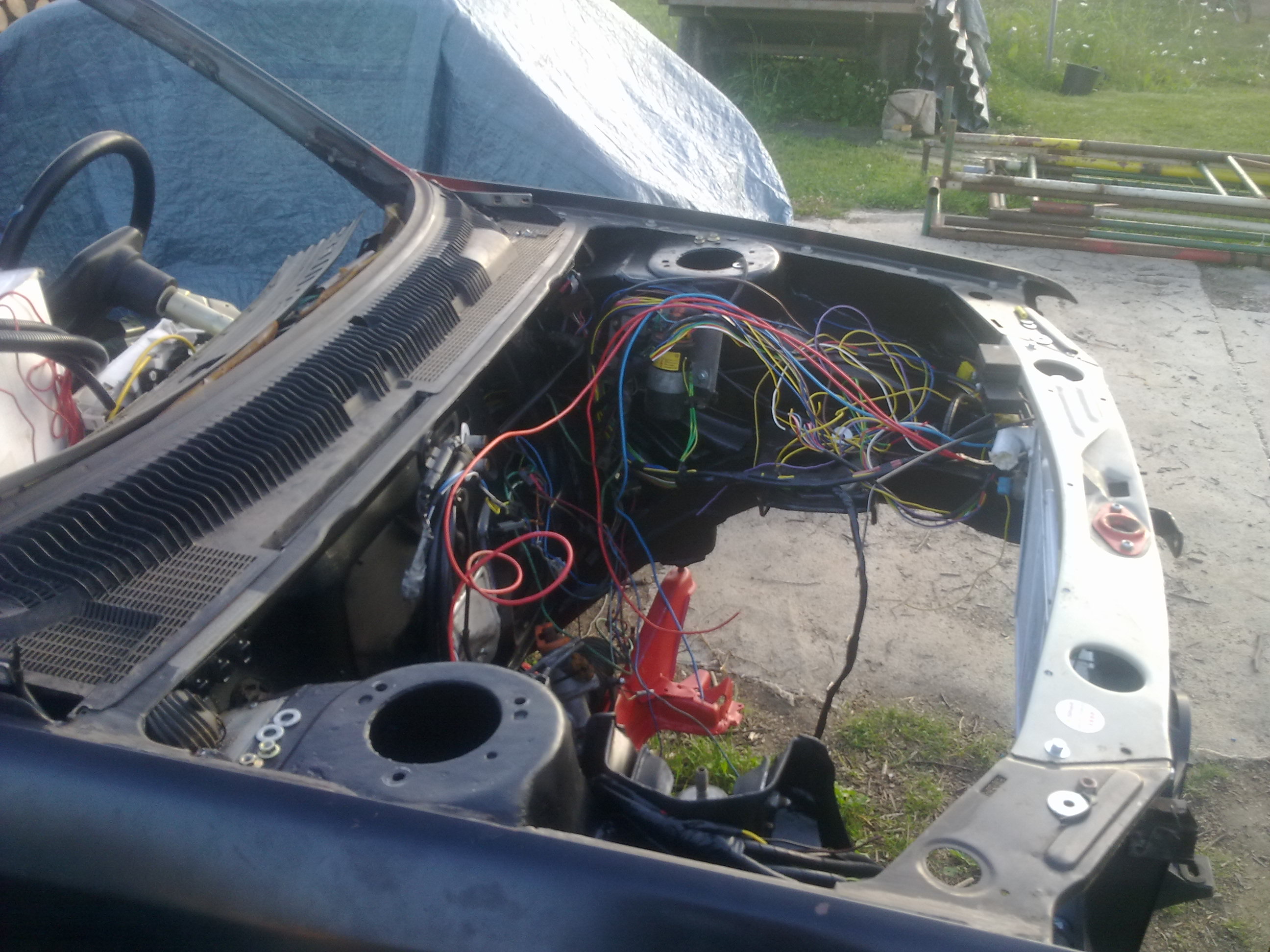

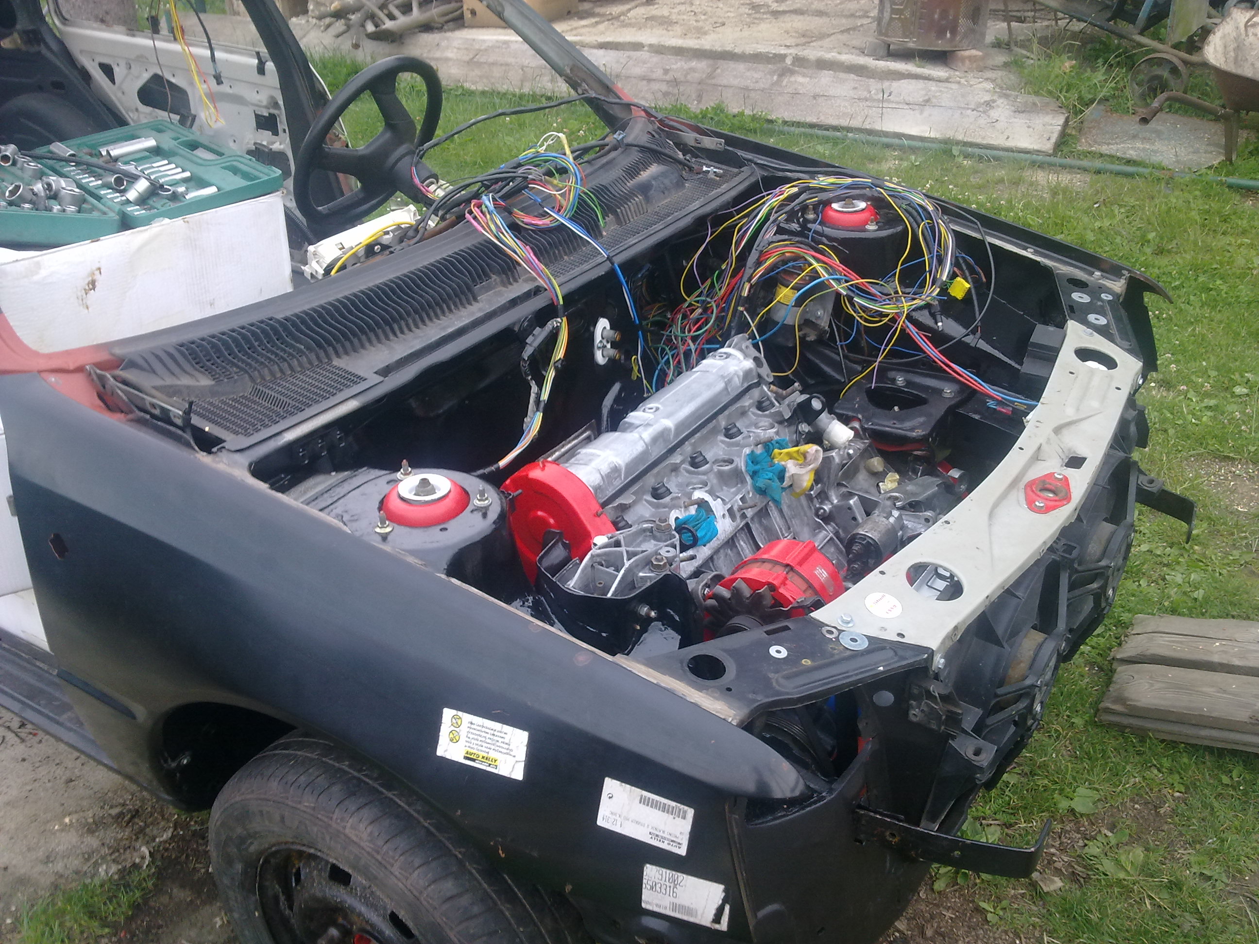

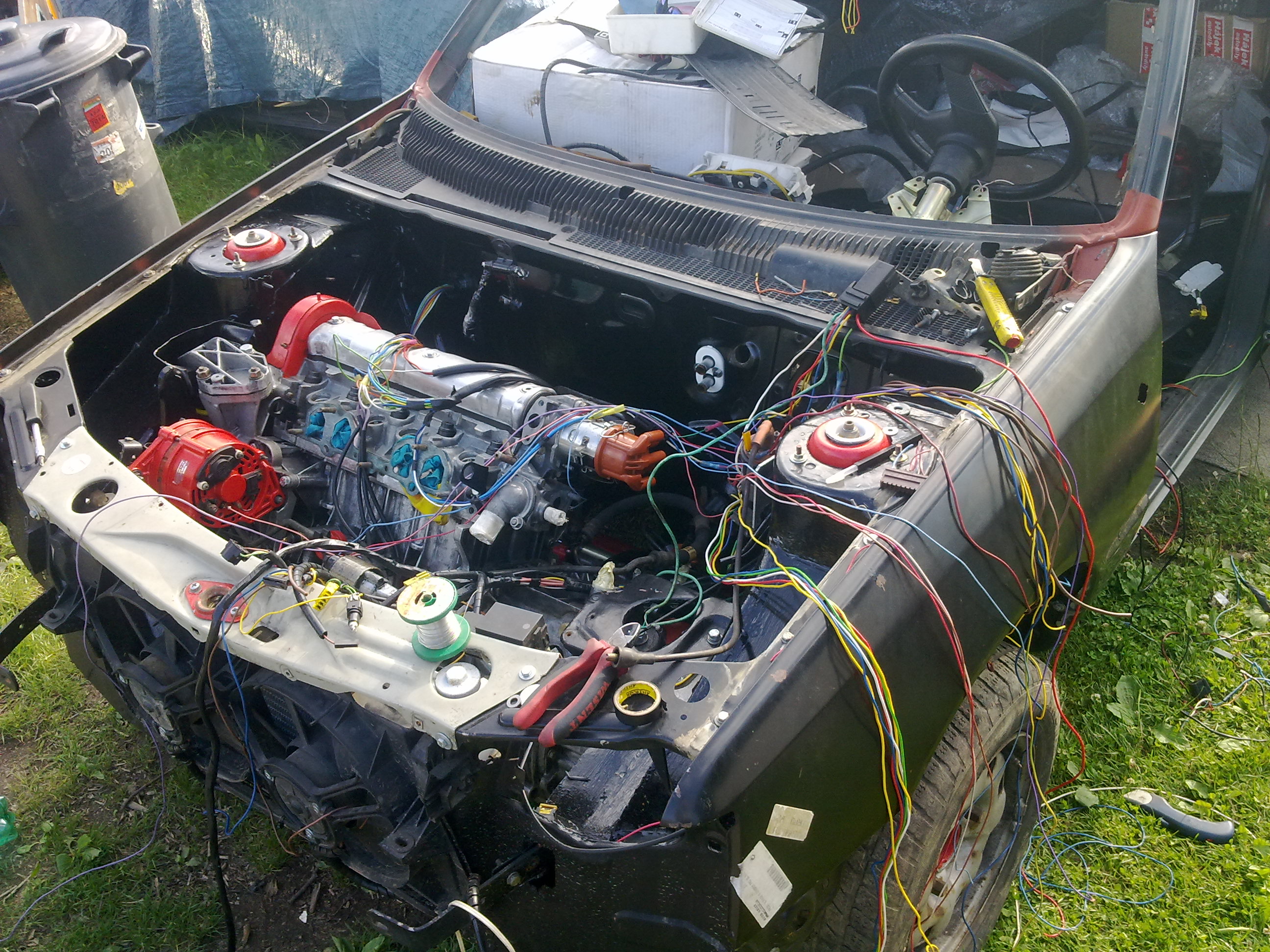

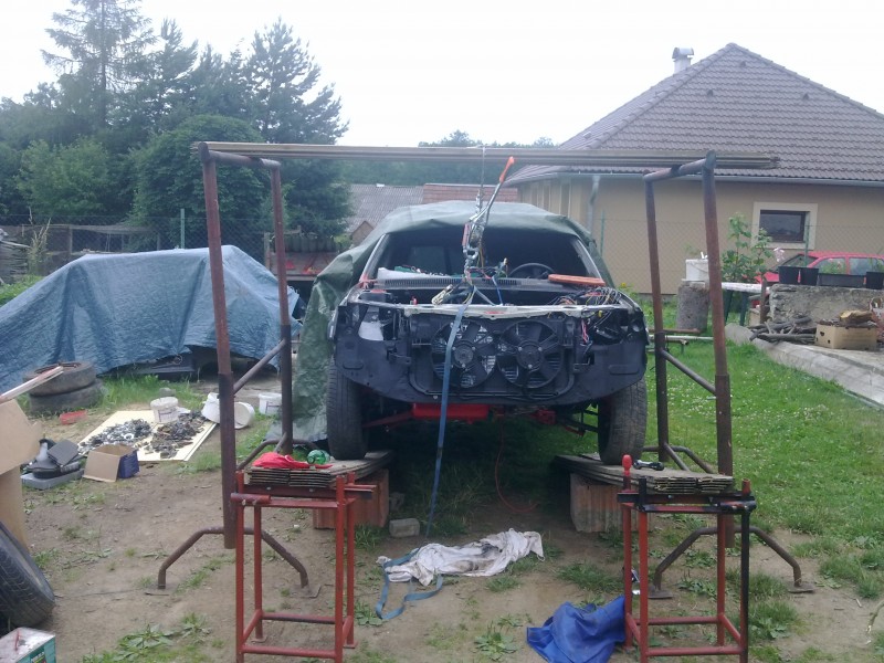

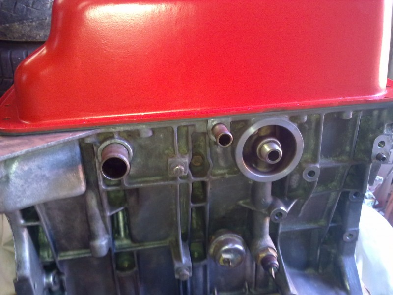

Pak tu máme pokračování v montáži motoru a zapojování elektro instalace která je částečně nova 70% toto probíhalo v období 1-15.8.2014 a teďka je auto uklizeno v garáži s věcmi a bude odpočívat a za půl roku se bude zase pokračovat motor už běží a tak stačí to nechat nalakovat a zkompletovat zbytek . jinak motor šlape parádně

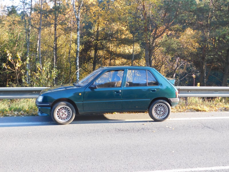

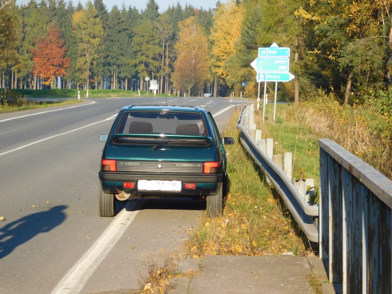

Tak tu konečně mám fotky dodělaného milačka na výjížťce. a tedka ho doladím na léto.

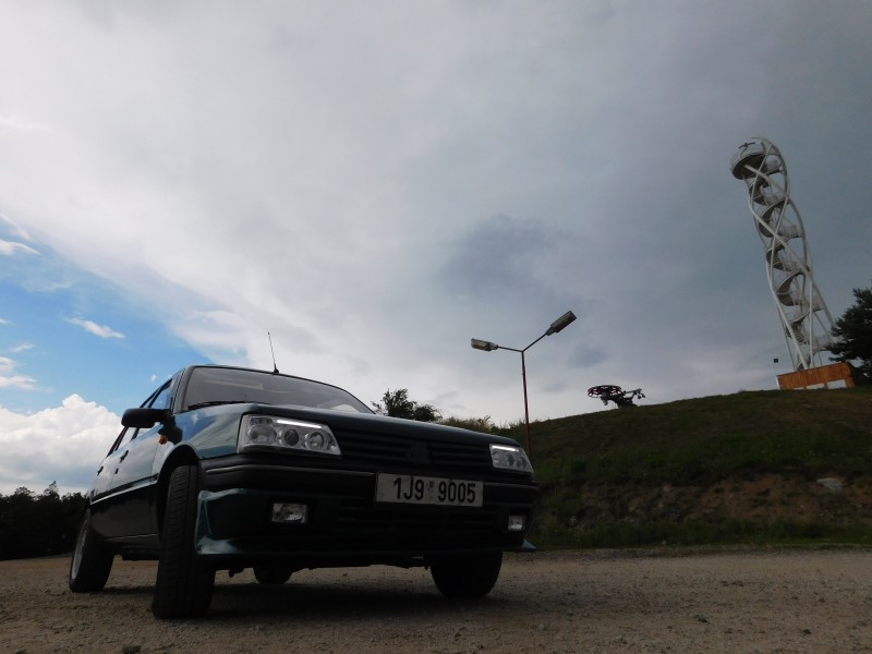

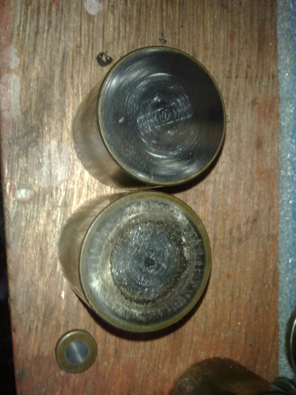

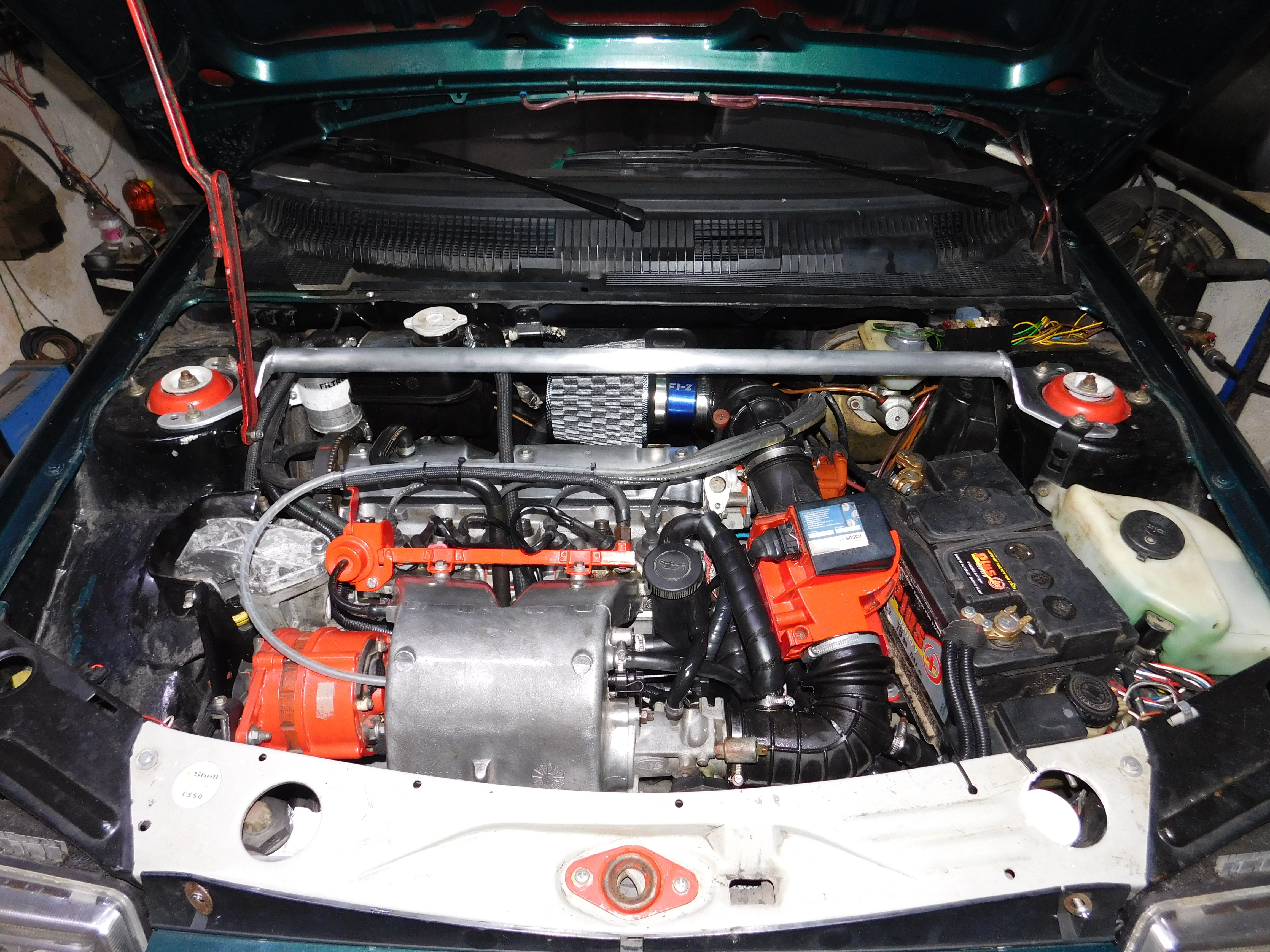

Konečně včera výlet po dlouhých upravách a sruhé výměně motoru je vse uplně super motor DKZ 88kw na LE-2 jetronic 180A :-)
Rozhledna velké mezeříčí.
