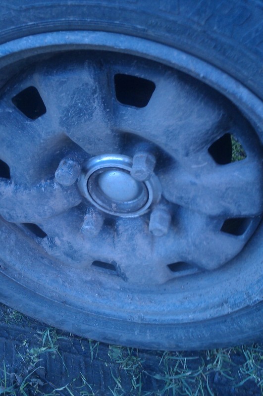

Dobrý den, mám Peu 309 1.4 55 kw, koupil jsem jej na plecháčích a je tam velká středová díra
pak jsem koupil kola Speedline 14ctky a mají moc malou středovou díru, setkali jste se s tímto problémem?

Peugeot má středovku 65,1mm
Pokud máš měnší, tak máš kola pravděpodobně z forda. Ten má myslím 63,4mm

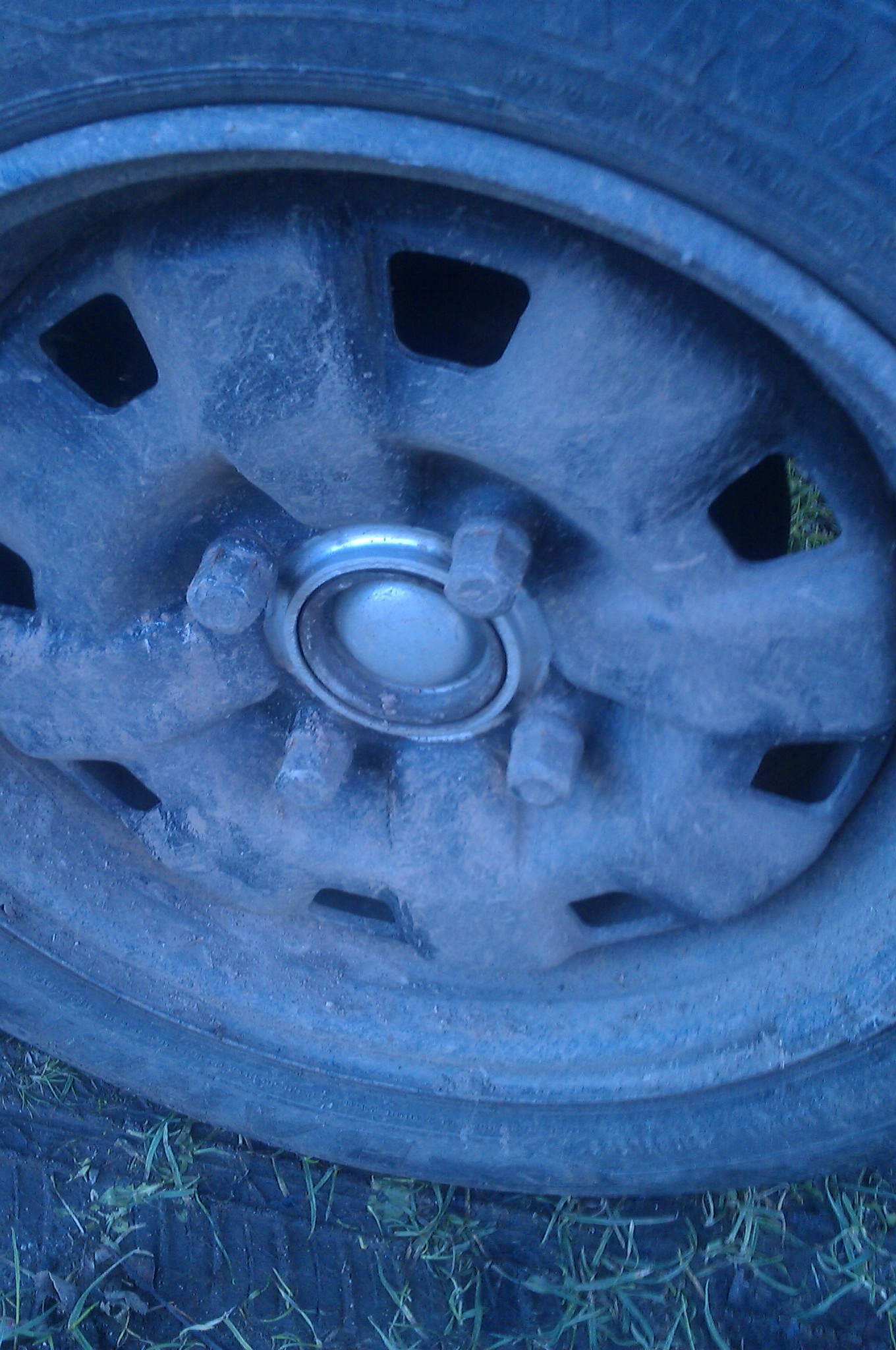

Takže tyhle kola tam nenacpu ?
tohle tam je ted

Ty 14 vypadají jako origo 14 peugeot. Ty by jsi tam dostat měl. Mrkni se, jestli tam není nějakej středící kroužek, kterej tu díru zmenšuje nebo tak něco. Případně změř středovou díru.
Re: Středová díra P309 1.4
ty 14" jsou klasický kanáldekly (sl201 tušim), to že mají z venčí menší středovku je normální. oni totiž origo nemají žádnou. A tady prostě soustružník měl asi menší vrták než 65mm ale je to úplně jedno, na vyvažovačku to dostaneš a pokud máš peugeota, tak i na auto

ovšem podmínkou jsou šrouby s rovnou dosedací plochou
