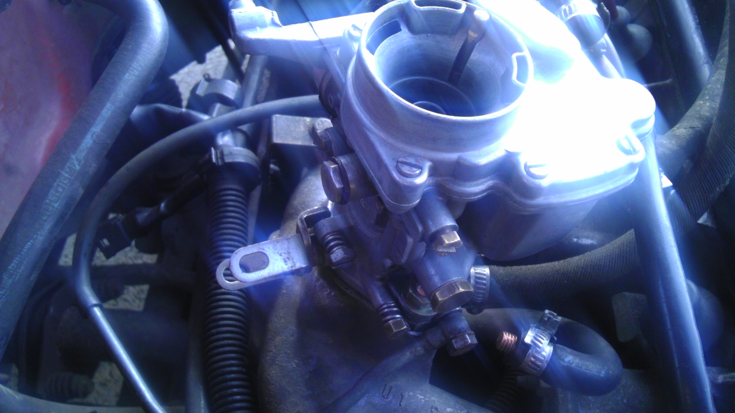

chlapi potrebujem radu....
Na nete som nic nenasiel a ani tu a ked tak obrazok nebol tak detailny aby som vyzistil to co potrebujem...
takze:
Potrebujem aby mi niekto odfotil karburator 1,4 s mechanickym syticom... typ motora je XR 741C
na mojom je vela veci poodpadavanych a preto sa snazim to nejako skompletizovat a dat doporiadku lebo auto horkotazko rano drzi otacky....ak by sa nasiel niekto ochotny kto by mi vedel nafotit karbec detailne budem povdacny aby som sa uz konecne vysomaril z tohto francuza...
pripadne nejake rady co mam spravit pre to aby sytic fungoval tak ako ma ....
PS ( su tam dva podtlakove ventily z ktorych jeden je odpadnuty a druhy neplni funkciu...)
Zajtra este pridam fotky ako to vyzera na mojom....
dakujem..
alebo najde sa niekto V OKOLI PRIEVIDZE CO BY MI STYM VEDEL POMOCT ,,,,,,??????????????????

chlpi ja potrebujem foto... budte tak dobry a zaveste to sem....plis...
skoda 1000 pasuje karburator ????

no co ako mam este poprosit aby mi niekto dal foto karburatora z 1,4...

To jako čekáš, že všichni tady na fóru mají stejný motor jak ty a hned ti pomůžou? Jak už psal Mitja, karbec tu má naprosto mizivé procento lidí, co se týče denně aktivních členů tady na fóru, tak nevím o nikom, kdo by karbec měl.cumel píše:toto je ina komunita ..kua...
Jak psal ebarta1, haynes manual je taky dobrý nápad kde začít. Já měl manuál karbec v 309, bohužel už je nějaký ten rok ve šrotu a žádné detailní fotky motoru nemám. Pokud ti to blbě drží otáčky, nech si správně seřídit bohatost směsi a případně taky není od věci rozebrat karburátor a pročistit všechny kanálky. Taky mi to dělalo neplechu a po rozebrání jsem zjistil, že je půlka kanálků ucpaná bordelem - tzn. vše rozebrat a pročistit, nejlépe se to dělá profouknutím z kompresoru.

pravdepodobne ti prdla niektora membrana -ja som ich zhanal viac jak rok takže vela stastia.
ja par fotiek mam ,ale ty si sem este nedal fotku tvojho.

Sice trochu , ale pokud pasuje karbec z litra, tak bych se poohlídl po BS32 ze 110L do roku ´75. Mají o fous větší difuzor. Na natryskování stejně nesejde, protože bys ho musel odladit na 1,4ku, což je u takové jednoklapky celkem zvěrstvo....ale to jen tak na okrajcumel píše:chlpi ja potrebujem foto... budte tak dobry a zaveste to sem....plis...

ten karbec tam ide no zohnat ho v dobrom stave za slusnu cenu je nemozne a potom ked uz nieco robit s karburatorom chce to pomenit membrany co je zas problem zohnat...
a O spotrebe sa radsej ani nebavme.
